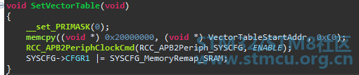

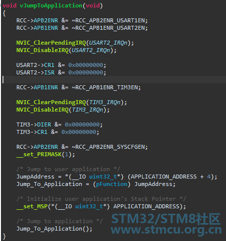

BootLoader程序当中开启了TIM3定时中断和USART2串口中断,通过USART2接收APP程序数据,查看了写入FLASH中的数据,数据全部正常,下载完成APP程序后,无法进入TIM3定时器中断,手动按下复位按键后,系统能正常进入APP的TIM3中断服务程序,有人遇到过同样的问题吗? |
è¿æ¯IAPéé¢è·³è½¬ç¨åº
è¿æ¯APPä¸ä¸ææ å°å½æ°è®¾ç½®
| 参考官方例子靠谱一些 |
