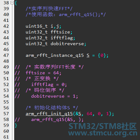

请教一下大家,我在使用STM32F072单片机学习DSP的使用的时候遇到了一个问题。使用函数:arm_rfft_q15
在使用这个函数之前会  初始化结构体S    arm_rfft_init_q15(&S, 64, 0, 1);
一旦加上这条语句,程序在最后的链接过程中就会提示空间不足,

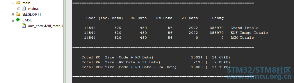

通过查看MAP文件,在不调用这条语句时RAM大概占用2K。
请问一下是什么原因导致的这个问题,以及我该如何修改代码才能正常运行,谢谢

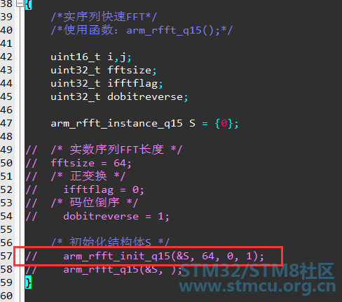

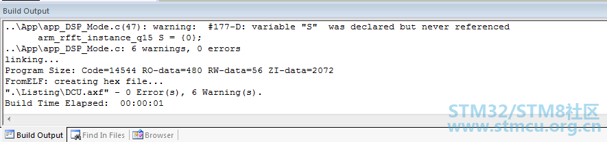

不使用该函数:
不会报错:
MAP占用:

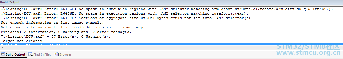

调用该函数后:
程序链接报错:

废鱼 回答时间:2020-10-13 15:39:18
楼主看一下工程配置中选择的MCU类型是否正确
再确定一下使用的编译器是不是限制了编译大小,比如试用版。

小小超 回答时间:2020-10-14 10:38:34
将启动文件的堆、栈设置大一点试试。。可能动态分配的内存太小了。
