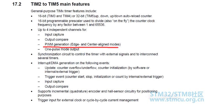

5 |& Q3 G* }/ J7 I从参考手册可知STM32的定时器除了基本定时器(TIM6、TIM7)外,其他的都可以产生PWM输出,我们以TIM2定时器的CHANNEL2为例,输出1Khz的方波。
$ J$ O( ~1 e" G+ L& ~
11.png 4 P' I. g, m% u$ A
, g6 Z# k4 u  M+ V* n% ^, T

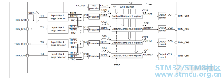

从定时器图框中可以看出主要相关部分是计数器时钟的选择、时基单元以及PWM输出。

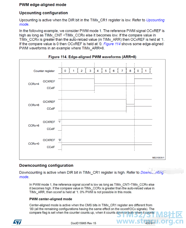

12.png 1 Z/ w+ O* n- J3 x
在PWM输出模式下,当CNT(计数器当前值)小于CCRx(捕获/比较寄存器值)时,TIMx_CHx通道输出低电平;当CNT(计数器当前值)大于等于CCRx(捕获/比较寄存器值)时,TIMx_CHx通道输出高电平;因此,可以通过设置TIMx_ARR(自动重装值)确定周期、TIMx_CCRx寄存器设置占空比来调出固定的PWM波。
1 U+ ]6 ?2 h/ H: h/ _" w
13.png : o5 I1 U( z7 a! n
* k" S2 q1 a1 [7 E) b( `1 C参考手册里这一块大概就是说,PWM计数模式分为向上计数和向下计数模式,当TIMx_CNT<TIMx_CCRx时PWM信号参考OCxREF为高,否则为低。如果TIMx_CCRx中的比较值大于自动重装载值(TIMx_ARR),则OCxREF保持为’1’。如果比较值为0,则OCxREF保持为’0’;在PWM模式1,当TIMx_CNT>TIMx_CCRx时参考信号OCxREF为低,否则为高。如果TIMx_CCRx中的比较值大于TIMx_ARR中的自动重装载值,则OCxREF保持为’1’。该模式下不能产生0%的PWM波形;当TIMx_CR1寄存器中的CMS位不为’00’时,为中央对齐模式(所有其他的配置对OCxREF/OCx信号都有相同的作用)。根据不同的CMS位设置,比较标志可以在计数器向上计数时被置’1’、在计数器向下计数时被置’1’、或在计数器向上和向下计数时被置’1’。TIMx_CR1寄存器中的计数方向位(DIR)由硬件更新,不要用软件修改它。" R4 U) z- A& v' u) a

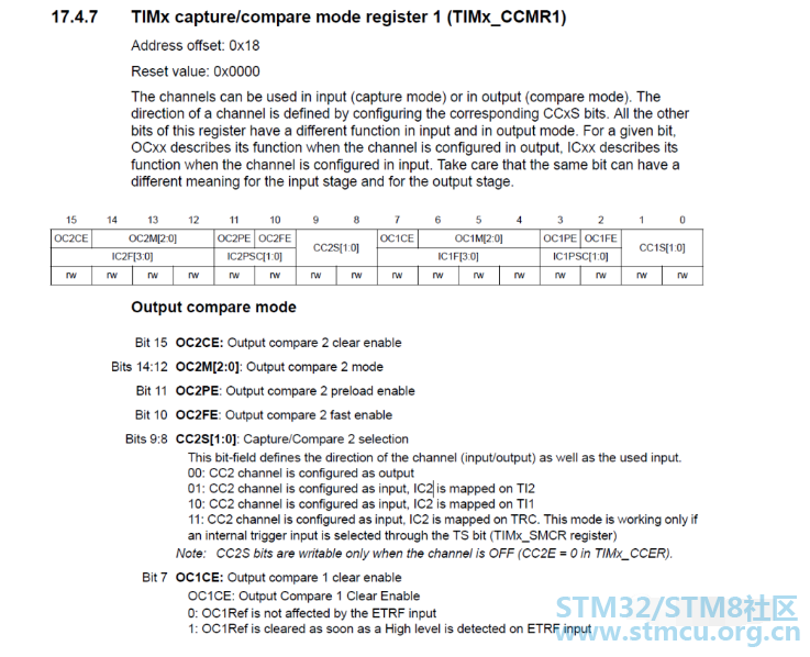

捕获/比较模式寄存器由TIMx_CCMR1和TIMx_CCMR2组成。TIMx_CCMR1控制CH1和CH2,TIMx_CCMR2控制CH3和CH4。该寄存器的某些位在不同模式下功能不一样,上面一层对应输出而下面一层对应输入。其中模式设置OCxM位,此位由3位组成,一共可以配置成7种模式,我们使用的是PWM模式,所以这三位必须为110/111。其作用在PWM输出模式下,确定PWM的模式、使能相应的预装载寄存器等操作。! |/ ?4 X8 `" D$ v6 |( C4 c

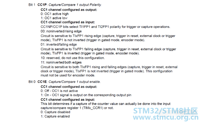

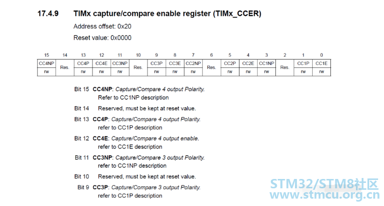

Bit1和Bit0在PWM输出模式下,确定PWM的的输出极性和输出使能。

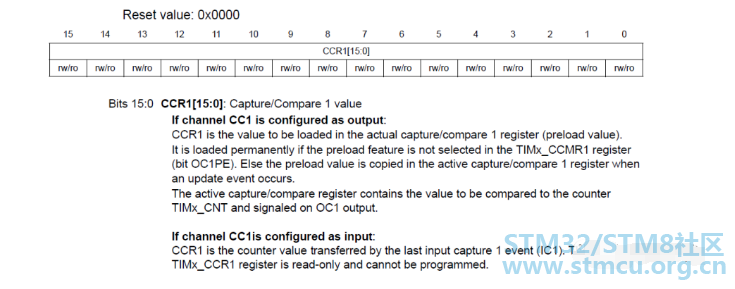

* e& [3 `3 K% k' U# h  z( [TIMx_CCR1寄存器确定PWM输出模式下比较的值。7 r0 j( E" @$ q0 n) P, y

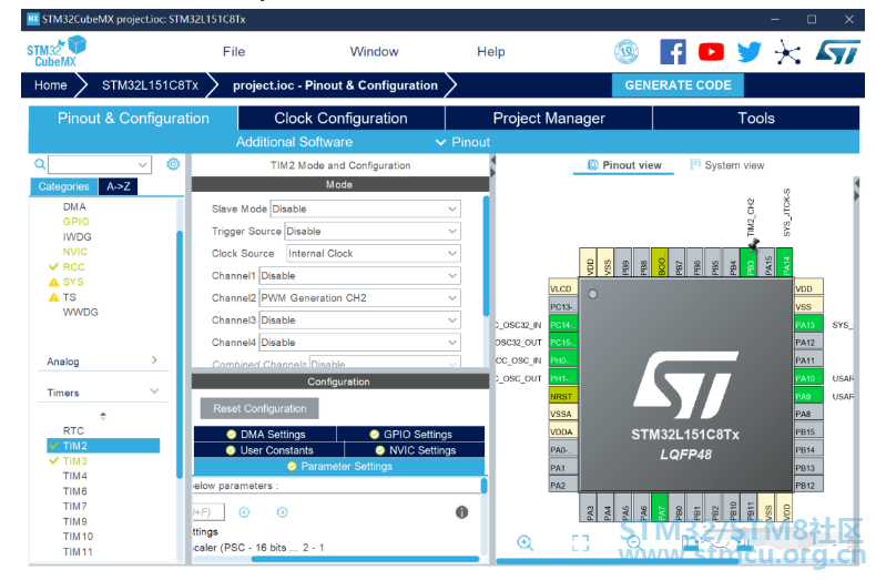

使用定时器PWM功能,选择TIM2 CLock Source为Internal Clock,通道2选择PWM Generation CH2。
, L& Y  i( h: R. Y& p  m8 ^. n4 V2 k( v2 [ 18.png

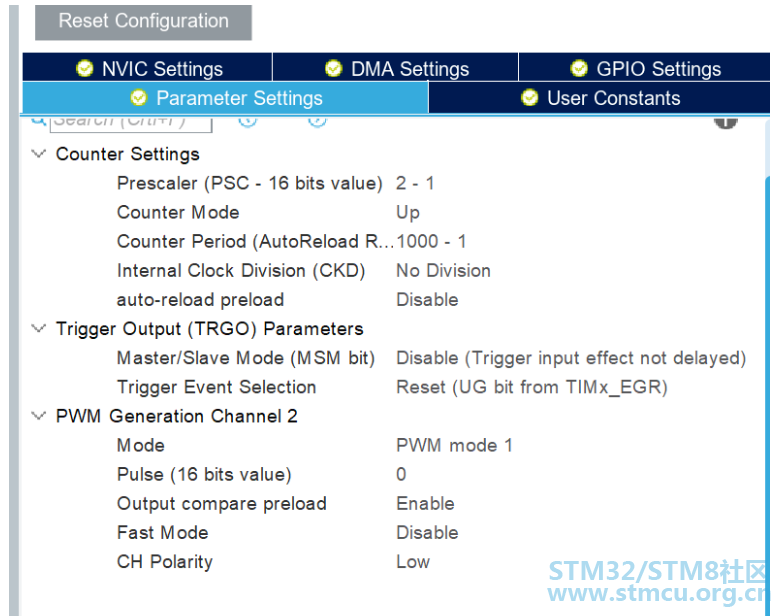

4 z- C7 D$ b; e9 G' U8 ^% ]2 [6 m参数配置如图
, k3 I% C. {, p, P; F7 m; \; y 19.png ; O; Y8 R6 G- P) o
然后时钟源等配置不做过多说明,可以参见工程代码中的配置情况,点击生成代码,使用Keil打开。5 K, ]" o# e; }" o( P" Y- \/ F
