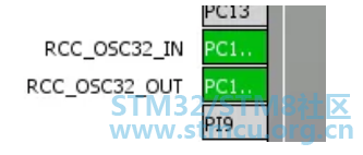

" |% ]" h  c0 F* |* T0 i8 q    本章程序在串口printf工程的基础上修改,复制串口printf的工程,修改文件夹名。点击STM32F746I.ioc打开STM32cubeMX的工程文件重新配置。RTC选择内部唤醒(Internal WakeUp)开启RTC。开启外部低速晶振,PC14,PC15配置。
9 r" n- ]: i$ v! s* [9 h* J  Q* R
8 v) \+ T& B1 V8 g

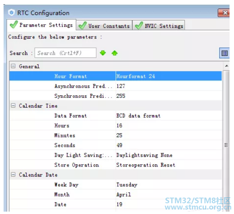

    RTC时钟选择为外部低速晶振(LSE),频率为32.768。
/ }4 ]6 v* ]2 y; {    在RTC配置中,设置时间和日期,其他为默认设置。此处设置时间为2016/04/16 16:25:49。( L2 e" X3 N0 _/ q* C
7 _7 l! ]3 t- n/ k# F

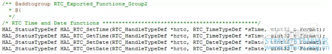

    在rtc.c文件中可以看到ADC初始化函数。在stm32f7xx_hal_rtc.h头文件中可以看到rtc时间和日期读写操作函数。- r; ]  q1 A3 Z% U3 g8 m
13.png   ]4 u) N8 o+ ^5 j
    从操作函数中可以看到,时间和日期是以结构体的形式读写的。所以在main.c文件前面申明两个结构体变量存储读取的时间和日期数据。* G8 E+ q: v- H) B" `. u

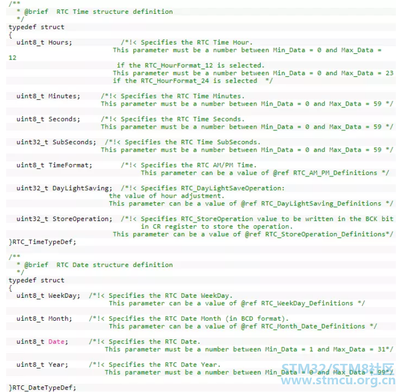

. q( i0 f1 S1 c5 R. c0 s7 K5 H5 A) D! b- J9 f
在stm32f7xx_hal_rtc.h头文件中,可以找到RTC_TimeTypeDef,RTC_DateTypeDef这两个结构体的成员变量。
# C. H4 B7 P! W. d
14.png ( x8 z6 q5 {( x! @5 b$ d2 g, O1 E
