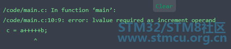

编译结果如下:
虽然一看就知道意思是(a++)+(++b);,但是编译就通不过,我们把括号加上,c = (a++) + (++b);,编译通过,那么出错信息大概是:括号影响了优先级?我们从侧面以及原理来解析一下。
侧面解析一下
对于a+++++b这一段代码,编译系统从左至右扫描整条语句,先遇到a++,判断出来是一个a的后缀自加运算;
然后接着扫描,遇到一个+,+是一个二目运算符,它的左边已经有一个运算数a++了,系统就向右搜索第二个运算数;
又遇到一个+,++比+的运算级别要高,这时,编译系统就将两个+看成一个整体来处理;
既然是++,编译系统就认定,肯定它的左边或右边有一个变量,编译系统先搜索左边,发现++,不是变量;
再搜索右边,发现+b,+b是什么东西?编译系统是无法搞明白的;
因此它就认为++是一个缺少左值的自增运算符,于是提示错误给用户:lvalue required as increment operand
原理解析一下
C语言在这里遵循词法解析的贪婪匹配原则。优先匹配尽可能多字符的符号,无论是否有语法错误(因为词法分析时还没有语法检查)。
于是a+++++b会被当作a ++ ++ + b,这是非法的表达式,因此产生编译错误。
这个问题在ISO C99标准中直接以示例描述,原文如下:
EXAMPLE 2 The program fragment x+++++y is parsed as x ++ ++ + y, which violates a constraint on increment operators, even though the parse x ++ + ++ y might yield a correct expression.
