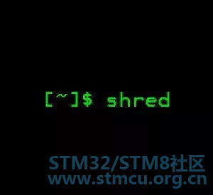

Linux系统还支持一种名为shred的命令。shred命令覆盖文件以隐藏以前的内容,并确保无法使用硬盘恢复工具来恢复它们。请记住:rm命令基本上只是删除目录文件中的文件引用,但不一定从磁盘上擦除内容或覆盖内容。shred命令才是覆盖文件的内容。
$ shred dupes.txt
* q! m* c" `! R3 ]- A! a1 C( x
0 Y7 t, S3 |$ @1 U( a$ more dupes.txt/ C' |, T1 \8 u6 y2 Q; T
! I* @. S% Y" s( d+ r0 `
▒oΛ▒▒9▒lm▒▒▒▒▒o▒1־▒▒f▒f▒▒▒i▒▒h^}&▒▒▒{▒▒
