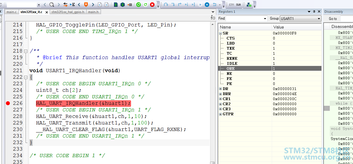

使用STM32F1做串口通信测试,想试一下在921600波特率下通信是否稳定,stm32cubemx自动生成代码,开启了两个中断,一个定时器Tim2(每1ms中断1次),一个Usart1中断(在中断里面把接收到的1个字符发送出去)。没有启动Tim2中断前,串口能随时发随时收。

使用了Tim2中断,并且在Tim2里面设置断点,暂停一下,串口就不能接受数据了,再也进不了接收中断。查看寄存器状态,应该是串口连续接收到数据,未能及时响应,造成了ORE故障。所以,只要开启多个中断,串口接收处理不及时,都会产生ORE错误。
请教大家,我是不是在主程序里需要加入ORE故障判断并清除的代码?看了那么多代码,没有见到谁的主程序有判断ORE的代码,也没见人提到过,各位专家是怎么解决的,敬请指教。

串口调试软件,自动发,单片机这里一有断点,就ORE了。
我想在主循环里面加个判断,处理这个小概率事件,毕竟有可能发生。

void USART1_IRQHandler(void)
/* USER CODE BEGIN USART1_IRQn 0 */
  /* USER CODE END USART1_IRQn 0 */
  //HAL_UART_IRQHandler(&huart1);
  /* USER CODE BEGIN USART1_IRQn 1 */
  if(__HAL_UART_GET_FLAG(&huart1,UART_FLAG_RXNE))
    HAL_UART_Receive(&huart1,ch,1,100);
    flag = 1;
  __HAL_UART_CLEAR_FLAG(&huart1,UART_FLAG_RXNE);
  /* USER CODE END USART1_IRQn 1 */
接收中断函数,写成这样就没问题了,有ORE也没关系,不执行HAL_UART_IRQHandler(&huart1);
