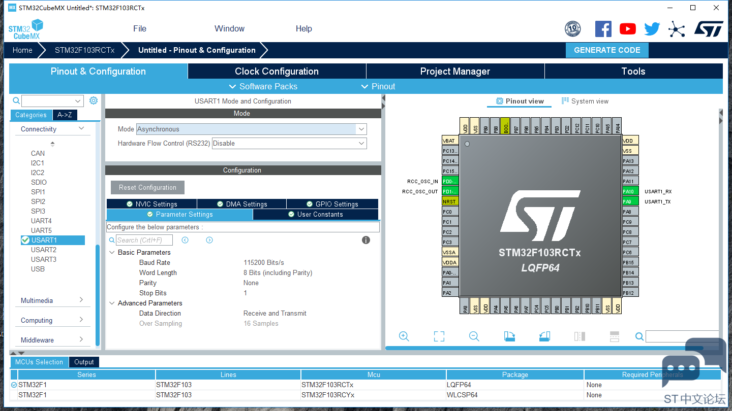

6 i8 @: P+ z+ n' s) G p6 H一、CubeMX# j* j/ l' j2 z+ z1 P9 {# u
1.新建工程,选择芯片,F103RCT62 V: v0 m* }4 H( S/ p

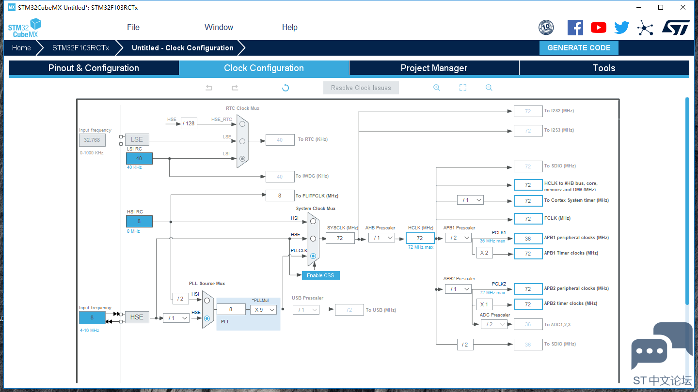

2.设置RCC时钟,选用外部晶振,设置时钟为72MHz+ F- u* l3 N1 O9 J. ]
3.使能串口一,设置波特率为115200

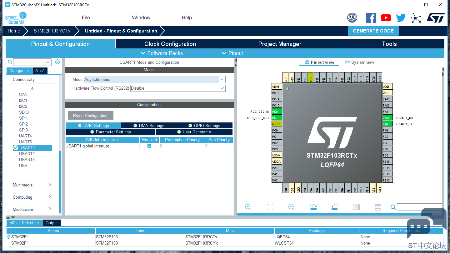

" B4 f9 F9 _ m5 v4 f* Q4.使能串口一中断" H8 g" p6 t7 S2 G& a# _
5.生成MDK工程' r1 c* ]( l) B* S6 s$ ~' j/ S! h

时钟树
串口配置
开启中断

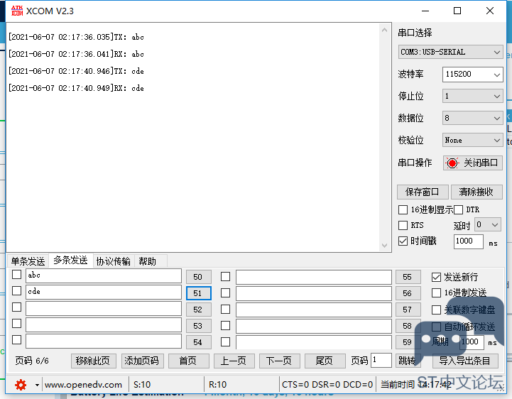

效果
