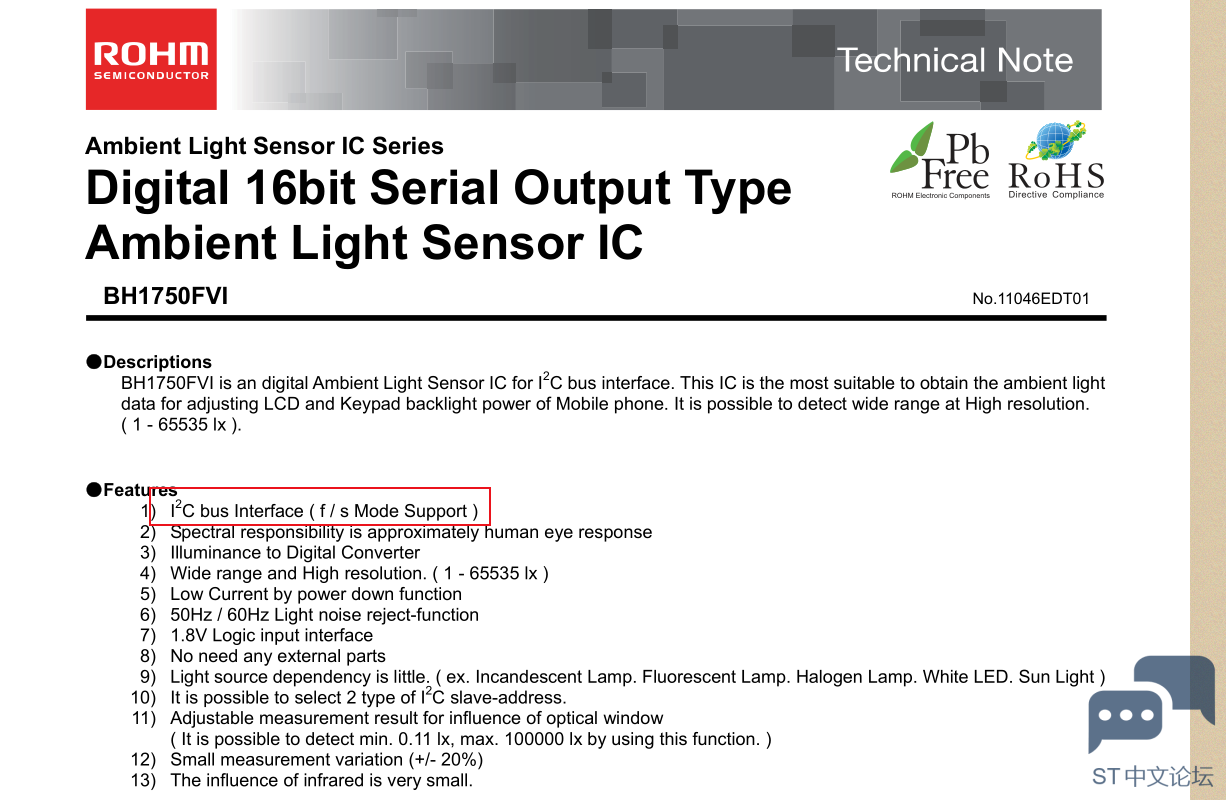

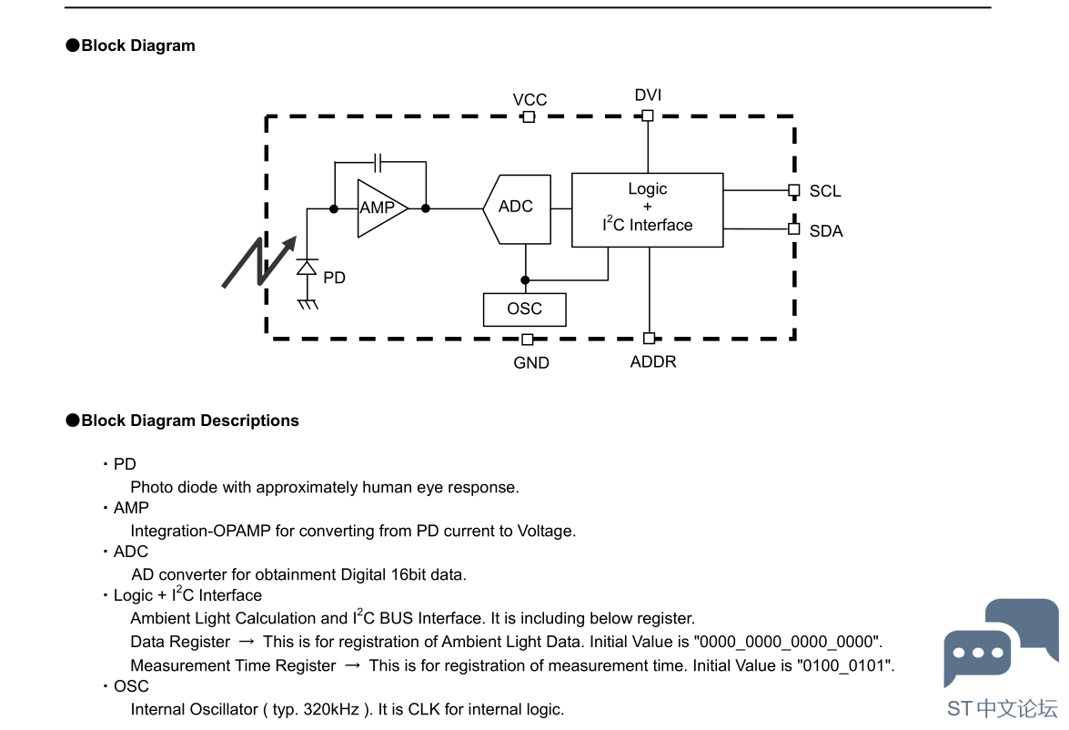

今天就再分享下一个光照度传感器。也是比较简单,和之前的温湿度传感器一样的是使用IIC接口,所以两个器件是可以挂载在同一个总线上的,因为他们有不同的地址。
可以测1-65535lx的光度值。可以用在LCD调光方面。
下面是芯片内部架构,其实使用的是16位的ADC,输出是12位的,所以可见波动是很小的。

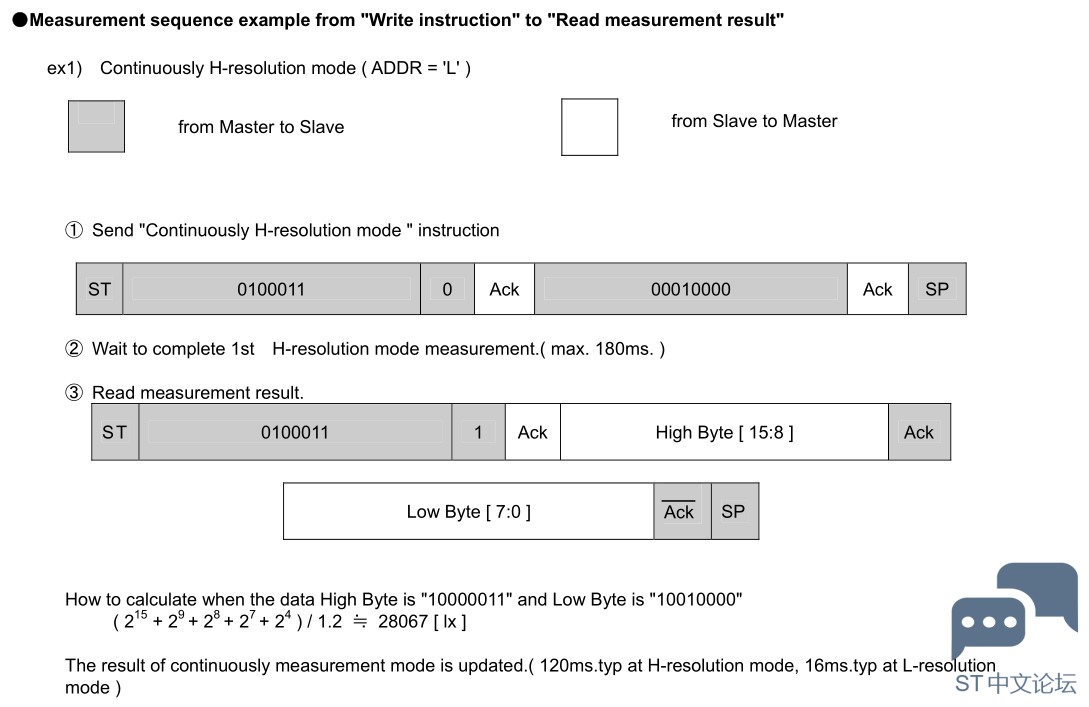

上面的图是描述的芯片读取数据的一个流程。

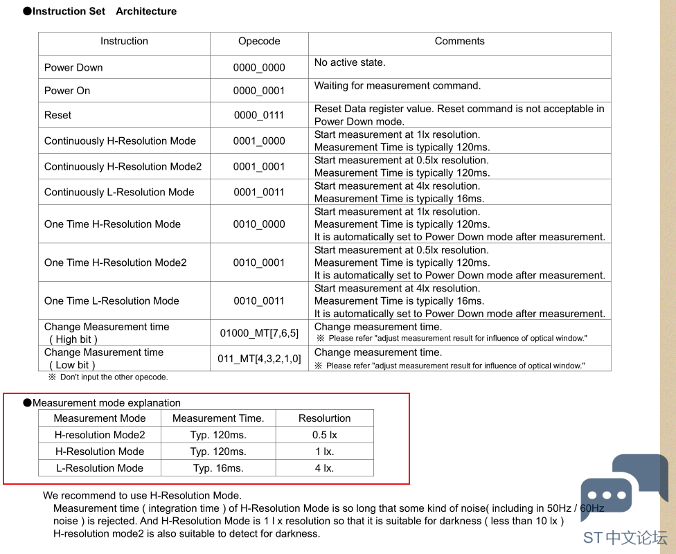

上面是芯片内部寄存器的一个表,同时下面很重要的是器模式配置,可以配置1分度的,也可以配置更高的分辨率0.5和低的4。

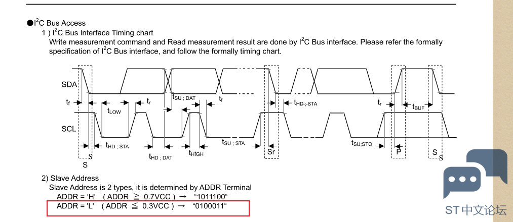

下面直接跳到重点,首先是确定其器件地址,我们这里把ADDR 脚拉低了所以器件地址就是上面是七位同样需要左移一位。变成0100 0110。也就是0x46。

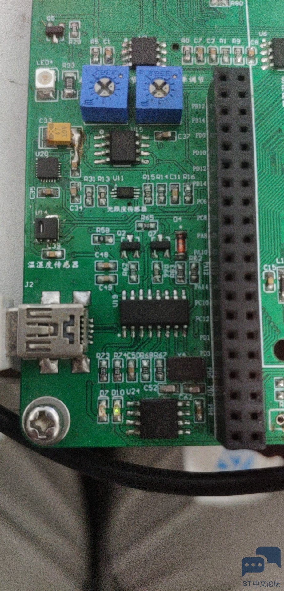

上面是所有代码,我们只需要在主函数终循环。Get_Bh_Value(void);就行。
我们这里就是使用的简单模式H-resolution mode,没有用其模式2,模式二可以更改采样时间,从而提高精度。感兴趣可以自己去看下,就是比较靠后的就是模式二的用法。
当手机手电筒放到其光窗上可以测到最大54612。还没有到65535。
同样使用的是昨天的板子。
