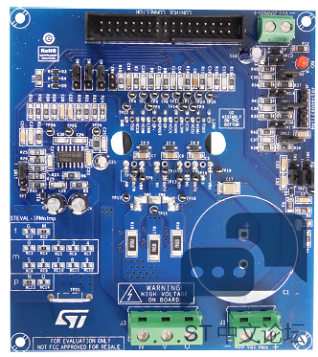

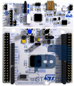

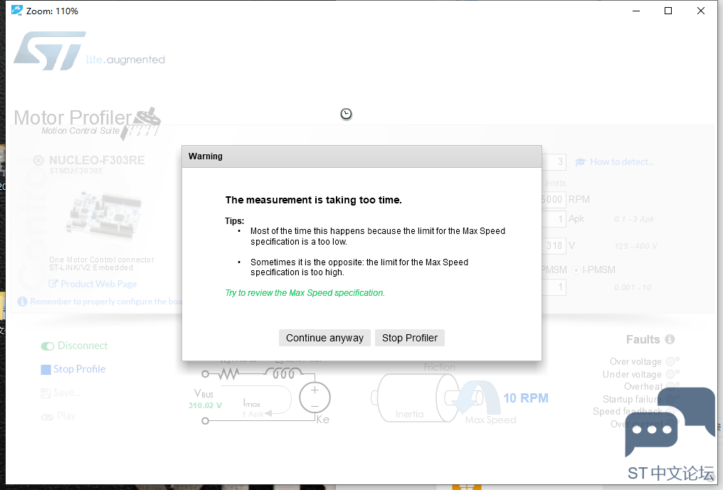

大家好,我在利用Motor Profiler测试电机参数时,老是出现异常。我所采用的是以下的两块开发板的组合

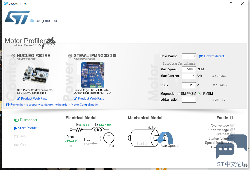

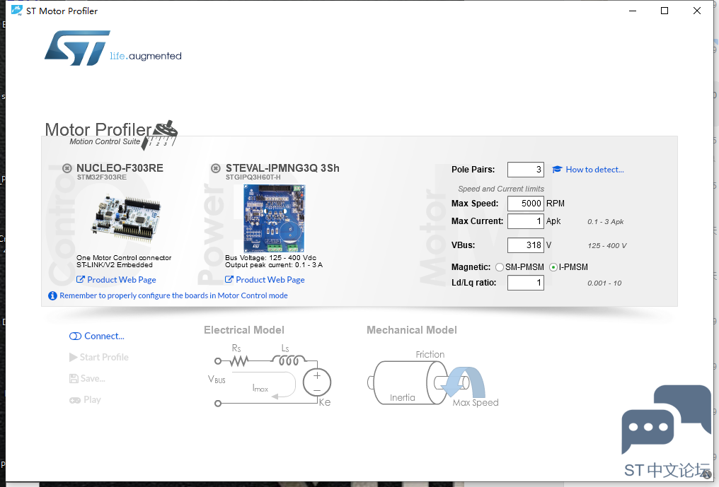

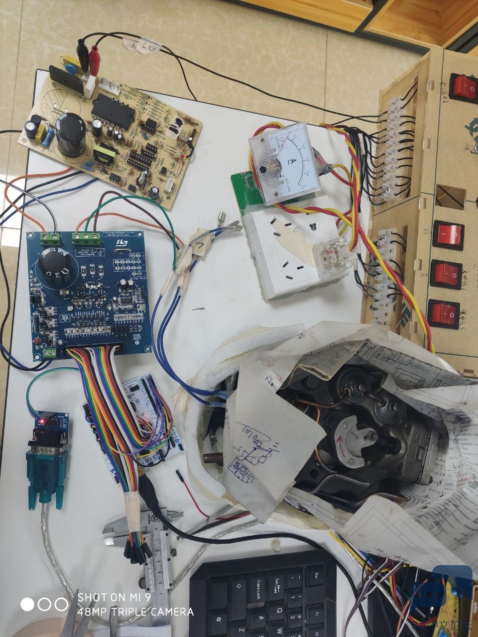

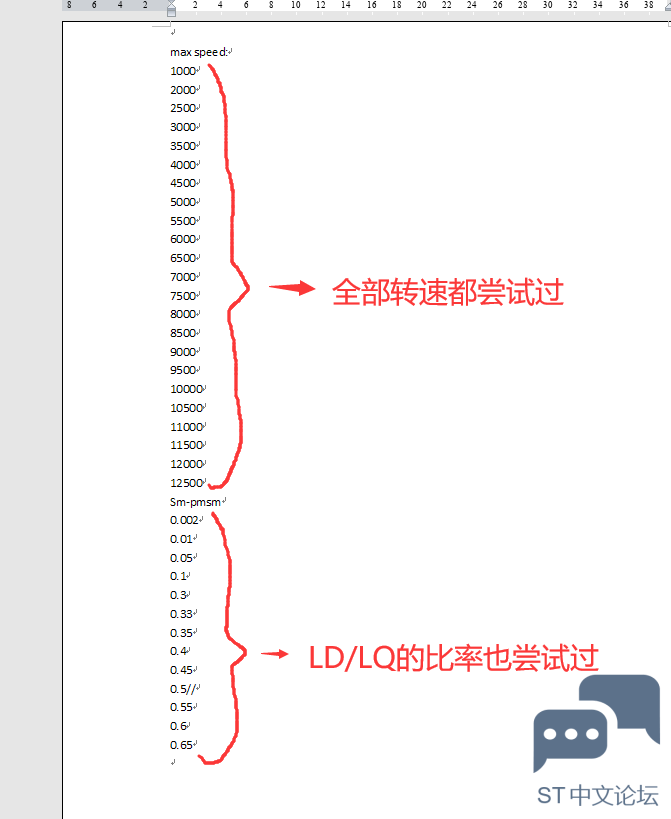

![]() ![]() 测试的目标的一个冰箱的压缩机,以下是我把线连起来之后的,再输入现有已知参数的界面: ![]() ![]() 当我连接开始测试的时候,电机是有响应的,但是到了最后就会出现以后的对话框。 ![]() 如果点Continue anyway,就是重复测试,但是最后还是会出现同样的对话框,而如果点Stop Profiler就会出现以后对话框,显 然这个测试还是没有完成的。 ![]() 根据提示,我尝试过很多的参数设置,但是效果还是一样。例如下图的速度与比率 ![]() 而不管是内嵌式转子还是表贴式的转子,我同样是测试过。效果还是一样。但是我在网上看到有朋友说要把板子设置为FOC模式也许可以。我就是不知道怎么设置为FOC模式,有朋友可以帮下忙吗?我电机的参数没有办法从厂家里得到,如果这样提义先谢过了。如果朋友确实有解决过这样的问题,也可以加我的QQ410262163 ;酬谢。 |

大哥,你是做家电行业的吗?能加个QQ探讨一下吗?

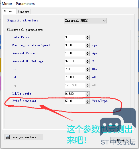

光是线电阻与线电感,而这个反向电动势也要测出来才行吧?
