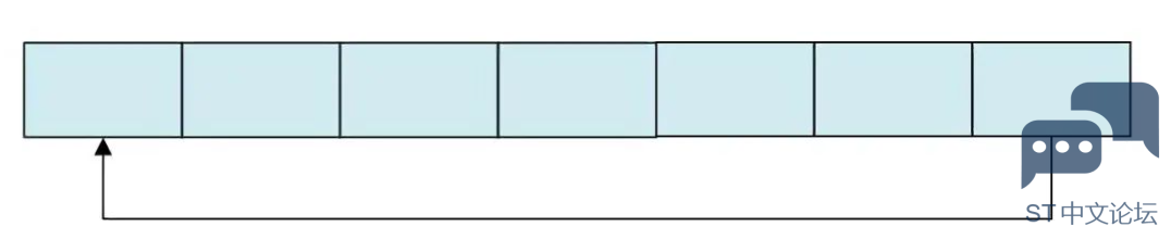

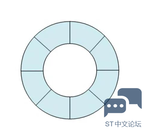

环形缓冲区就是一个带“头指针”和“尾指针”的数组。“头指针”指向环形缓冲区中可读的数据,“尾指针”指向环形缓冲区中可写的缓冲空间。通过移动“头指针”和“尾指针”就可以实现缓冲区的数据读取和写入。在通常情况下,应用程序读取环形缓冲区的数据仅仅会影响“头指针”,而串口接收数据仅仅会影响“尾指针”。当串口接收到新的数组,则将数组保存到环形缓冲区中,同时将“尾指针”加1,以保存下一个数据;应用程序在读取数据时,“头指针”加1,以读取下一个数据。当“尾指针”超过数组大小,则“尾指针”重新指向数组的首元素,从而形成“环形缓冲区”!,有效数据区域在“头指针”和“尾指针”之间。如下图
9 P# }+ d+ _1 Z- m2 S' | 1.png / O3 f6 |1 p# a; X
如上面说的,环形缓冲区其实就是一个数组,将其“剪开”,然后“拉直”后如下图
' F) S( }/ S! b& ^3 c+ h! N0 k' ?5 P# n- G+ d5 u8 i3 j) V
