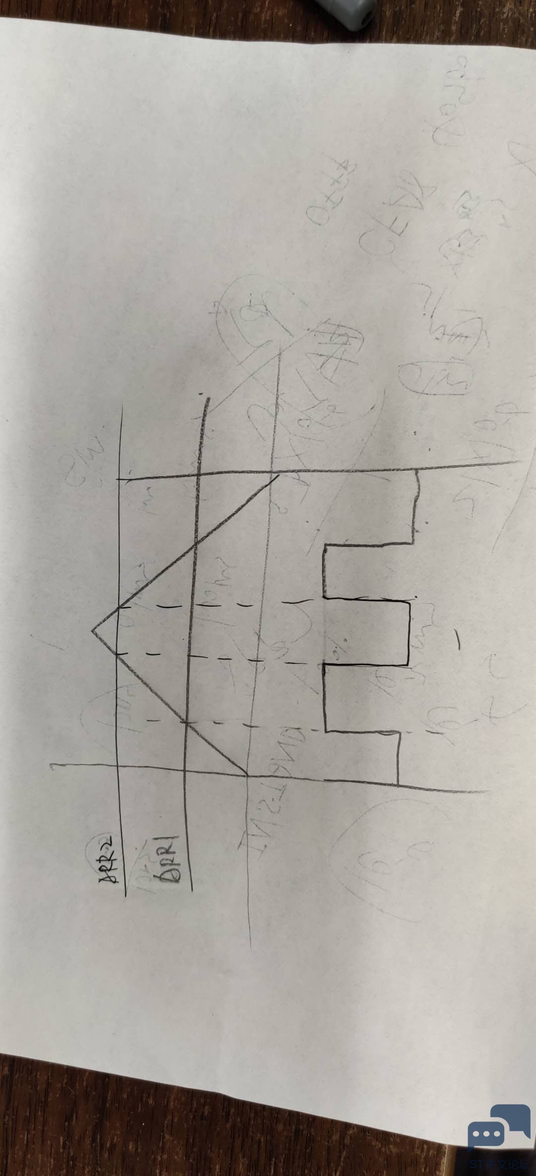

是T2呢 PWM1和PWM2周期相同的
首先感谢您的解答,在手册中没有发现CCR6寄存器,能帮助解答一下这种模式具体是什么呢,关键词是什么呢?我自己设置了中心对齐模式,PWM1方式计数,需要增加或改变哪些设置?再次感谢您的解答!
我自己设想定时器可以如图设置两个比较值,一个周期进行两次比较(我使用的是高级定时器TIM8),不知是否存在这种模式设置呢?

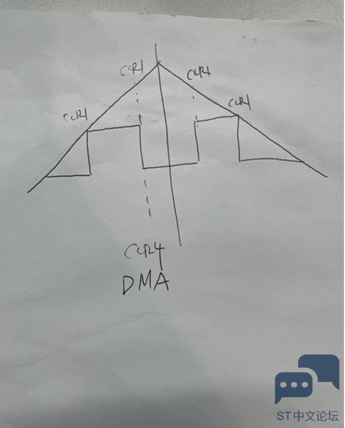

基于你现在的情况,或许可以这样设计:
第1路使用常规的PWM输出,采用中心对齐计数模式。
另外一路就选用比较输出模式,通过DMA修改CCR,基于ARR与CCR的比较值直接
体现输出结果,此时记得关闭CCR的预装功能。
