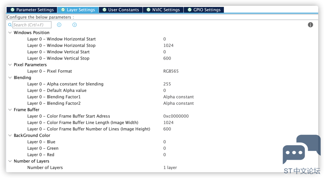

本节中我们接着上一节的实验,讲述如何使用 DMA2D 实现打点、画线、填充等函数,只需要单层全屏即可,修改LTDC层配置如下:

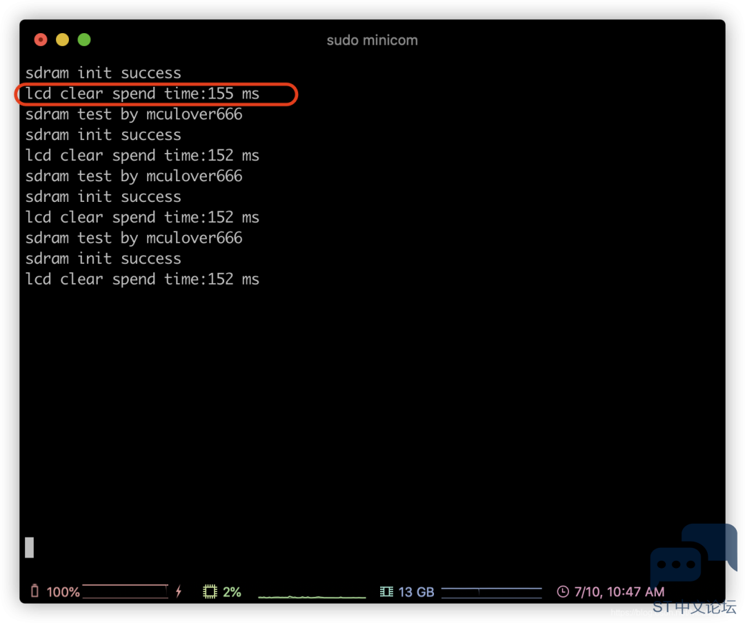

编译、运行,在串口助手可以看到使用CPU搬运数据到显存中,在-Og优化等级下单次清屏需要 155 ms左右,在-O0优化等级下单次清屏需要321ms左右:& C: Q1 U# @7 S' d

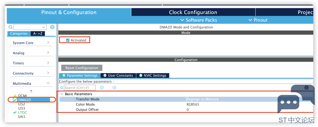

$ f& O- o; Q. L# f7 S7 V2. 开启DMA2D7 o" ^+ ?  I& s
3.png 2 I6 y" s/ f$ `5 b8 ~
重新生成工程,cubemx会自动生成并调用dma2d初始化函数,完成dma2d外设时钟使能以及dma2d传输模式配置。

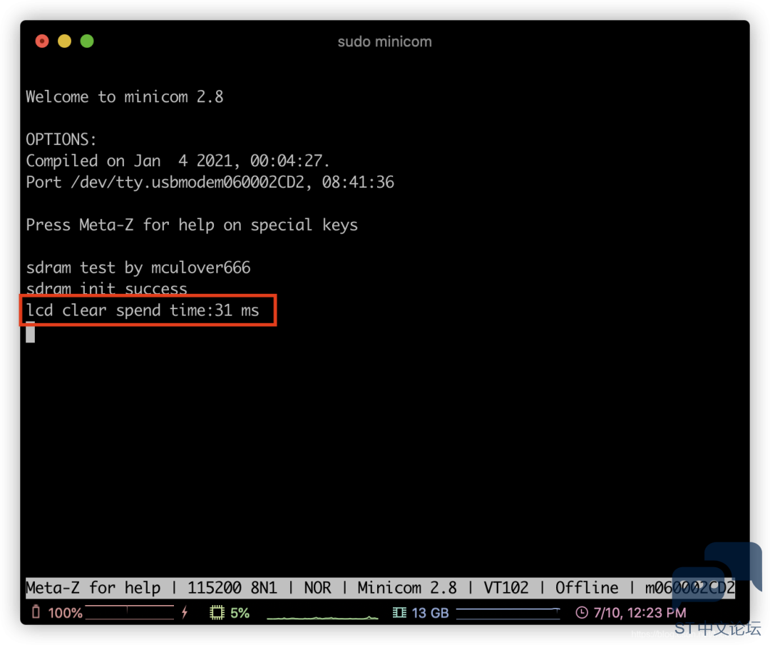

编译、下载,在串口助手中查看清屏一次所需时间:2 f: N3 E5 m$ n4 W7 {
4.png % r. r+ j. A$ R1 E
可以看到,刷屏一次只需31ms即可,并且在使用dma2d传输数据的情况下,数据传输时间和编译优化等级无关。

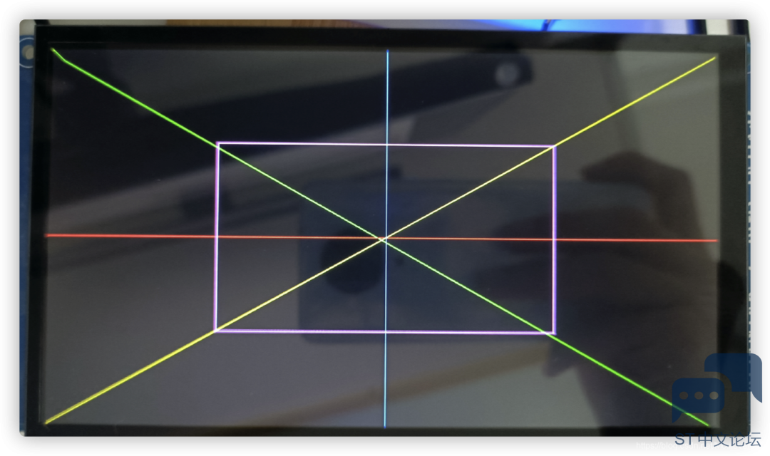

3. 画线、画矩形、画圆
# e7 K/ O9 g( \5 v/ g这三个功能都是基于打点函数,使用 Bresenham 算法,代码篇幅过多,如有兴趣可直接查看本篇源码。1 u0 T! n5 h+ y3 A. r% m
- c: q# C0 K5 k
$ R% N) t, s& j; L# }8 o$ f4. 测试
6 @' {6 P, @4 V- F  ^9 M8 C  K在main函数中添加测试代码:
9 X; b, H- j2 H" j" h- x6 v+ c8 a" e* f$ x$ L: Y; b6 v0 q; f# |. \  J
  1. <font face="微软雅黑" size="3">lcd_draw_line(0, 0, 1024, 600, GREEN);# T1 l* K9 W1 ^! D
  2. lcd_draw_line(0, 300, 1024, 300, RED);$ p# s4 p; z0 u4 ^
  3. lcd_draw_line(512, 0, 512, 600, BLUE);" w  f! E$ R# o; N8 ^+ Z
  4. lcd_draw_line(1024, 0, 0, 600, YELLOW);
    7 k5 J6 Z0 K- f* {8 u
  5. ! ]1 D. m9 b# u# H) o% k7 y
  6. lcd_draw_rect(256, 150, 1024-256, 600-150, PINK);</font>
编译,下载,结果如下图:8 Y1 c8 A, B; J7 c1 H
5.png # f5 @/ T( E+ ]8 j6 r9 C
