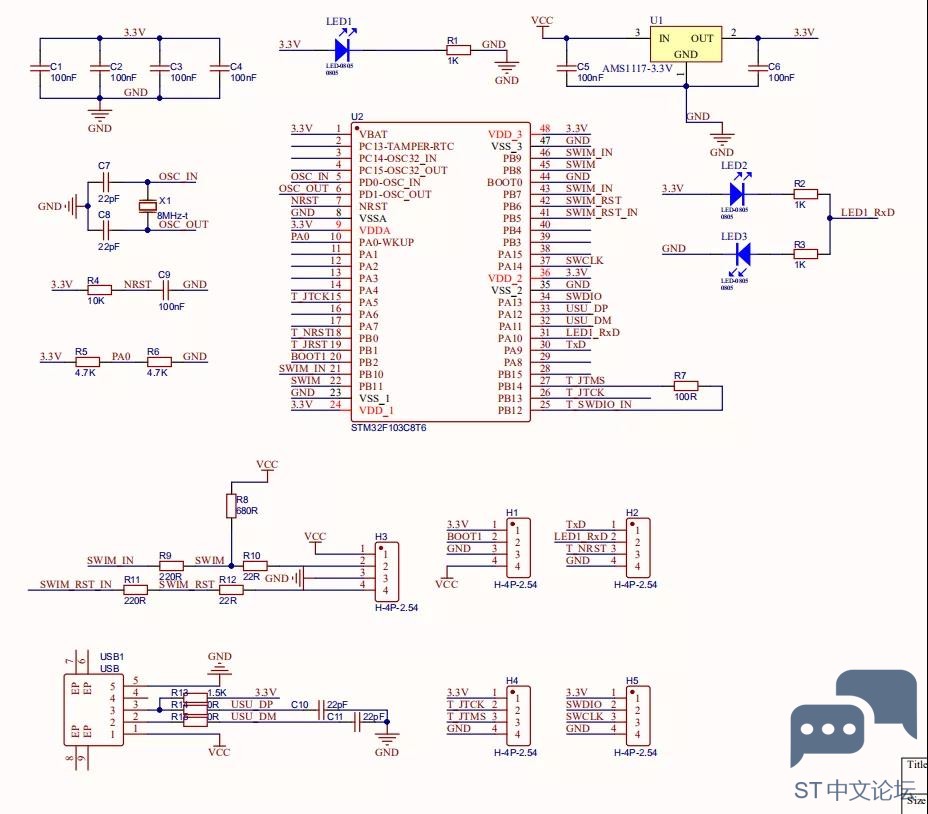

; L9 @$ P6 Q% h) U1 Z9 Y原理图
8 t; `; f, `3 [' E( x* ^( I9 ^    STLINK-V2下载器电路原理图如下。; u' C$ P5 o' V* Z. X
1.jpg 6 d- t+ L. T# W$ L7 r! d+ ?/ k8 B
( l& ^5 V5 P1 X. a! H$ ?
: W( [- p2 Z2 h, u' U6 h) N! ~    上图中,H5接口是固件下载口。H4接口是STLINK-V2下载口(实现下载功能的接口  T_JTCK就是SWCLK,  T_JTMS就是 SWDIO)。其他都是测试接口。

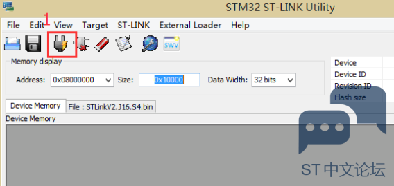

    首先我们焊接完的板子是不能用的,需要往里面下载固件。前提是你手头有一块好的ST-LinkV2下载器,不然就白搞了。
- w( i7 p0 [- X3 s# Z, f4 o 2.png . y! Y' V& x& P9 |# q
2 S! I7 ~6 n* G& e 使用好的STLINK-V2下载器给我们自己制作的STLINK-V2板子下载固件,将STLINK-V2下载器连接角与板子上的H5固件下载接口对应连接,再将STLINK-V2连接到电脑,
0 |- O( c6 I- |$ }# X. h) J9 v    安装ST的ST-LINK Utility软件,使用STM32 ST-LINK Utility 软件下载固件(这个软件官网可以下载)。先连接后下载,要是软件识别不了你的芯片,那你得仔细检查下你的板子啦!$ g3 L# d' ]1 y3 M) o: `0 w  O1 W

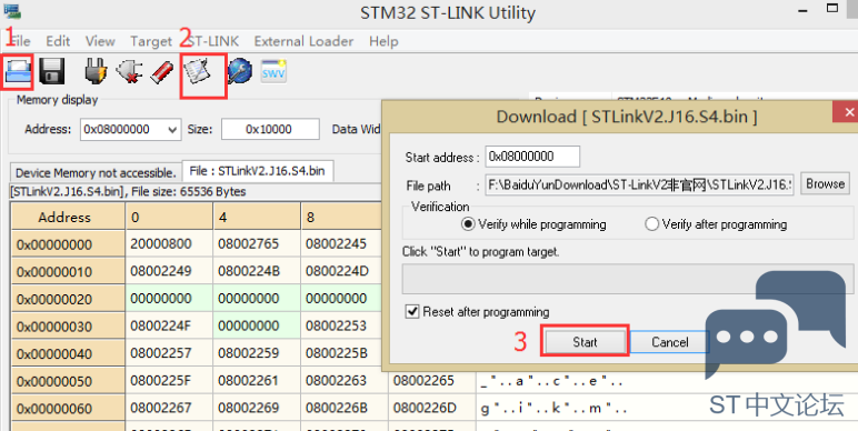

     连接成功后,然后开始下载固件。
/ m$ N/ E' B( o2 j6 D* s    图中框1打开固件STLinkV2.J16.S4.bin文件(这个最新固件官网可以下载的到)。
  {+ k- U$ p7 r; ^3 X) z7 V    点击框2下载,弹出下载窗口。. q) u3 b# c3 F4 l5 P$ D) o! l) G: O; j
    点击框3开始下载。

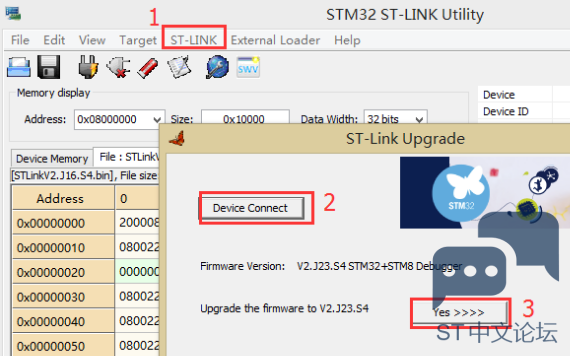

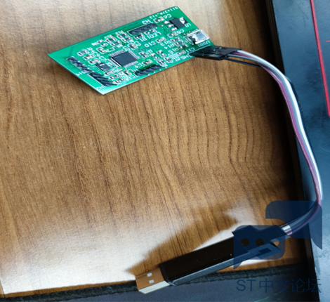

! o8 ~9 {5 v' i* G  r3 P! d    下载完后,将自制的ST-Link插上电脑,然后,更新固件。点击框1,弹出窗口然后点击框2连接自制的ST-Link,识别出来后,点击框3开始更新固件。如果没有识别出来,可能是你同时插上了2个ST-Link,或者是你的板子有问题,得耐心排查。到这里,就算完成啦!接下来你可以体验你自制的ST-Link任意下载程序啦!这个电路我测试的是keil,IAR都支持,STM8也能下载。
