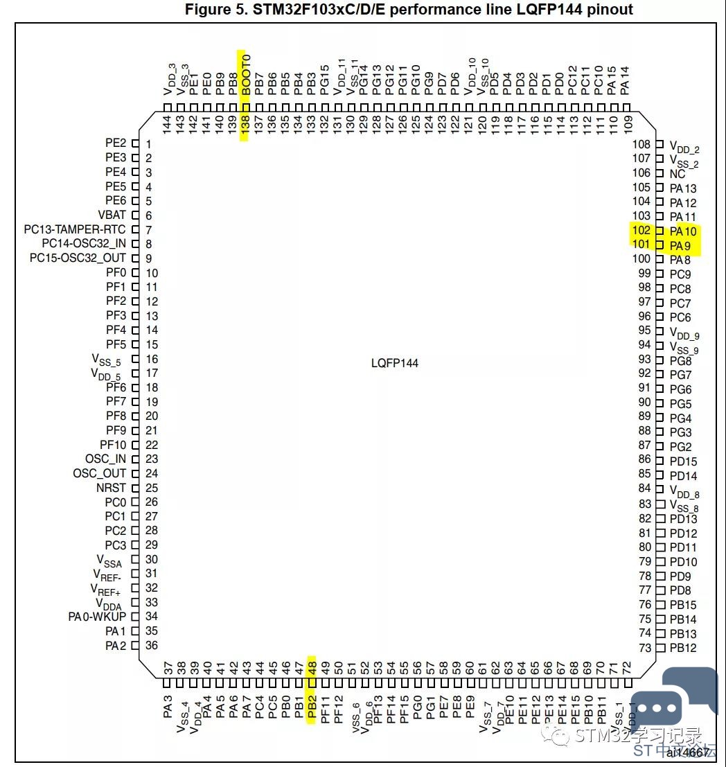

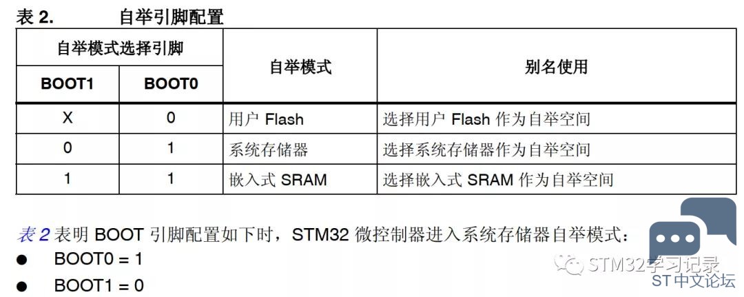

STM32F103ZET6上电复位后会根据BOOT0和BOOT1的电平选择从哪启动。' A  k6 w! s1 B- a# u" g6 Y& s4 F. a
当BOOT0为1,BOOT1为0时则从系统存储器自带的bootloader开始运行。  N) S3 f# H- n& I7 n) X+ Y) ?; o
& K3 O6 ^4 i; V! S4 r# s# |6 A5 k! C; ^
5 b  y# j. ~% y& H. Y下图来自ST官网AN2606.
1 }2 Z( t1 R4 \  i6 G0 N 1.jpg : U8 I/ Y+ E1 F. E3 d+ m

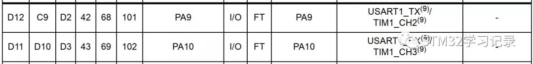

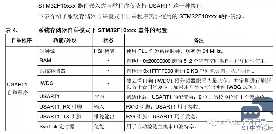

( q+ G7 E1 p- `/ l* q3 ^" {5 p4 f使用到的相应引脚如下。! \. D1 l. s" D0 M# b
1 s" A5 K; C4 c 12.jpg 2 e% y" D6 ~, d" x, F

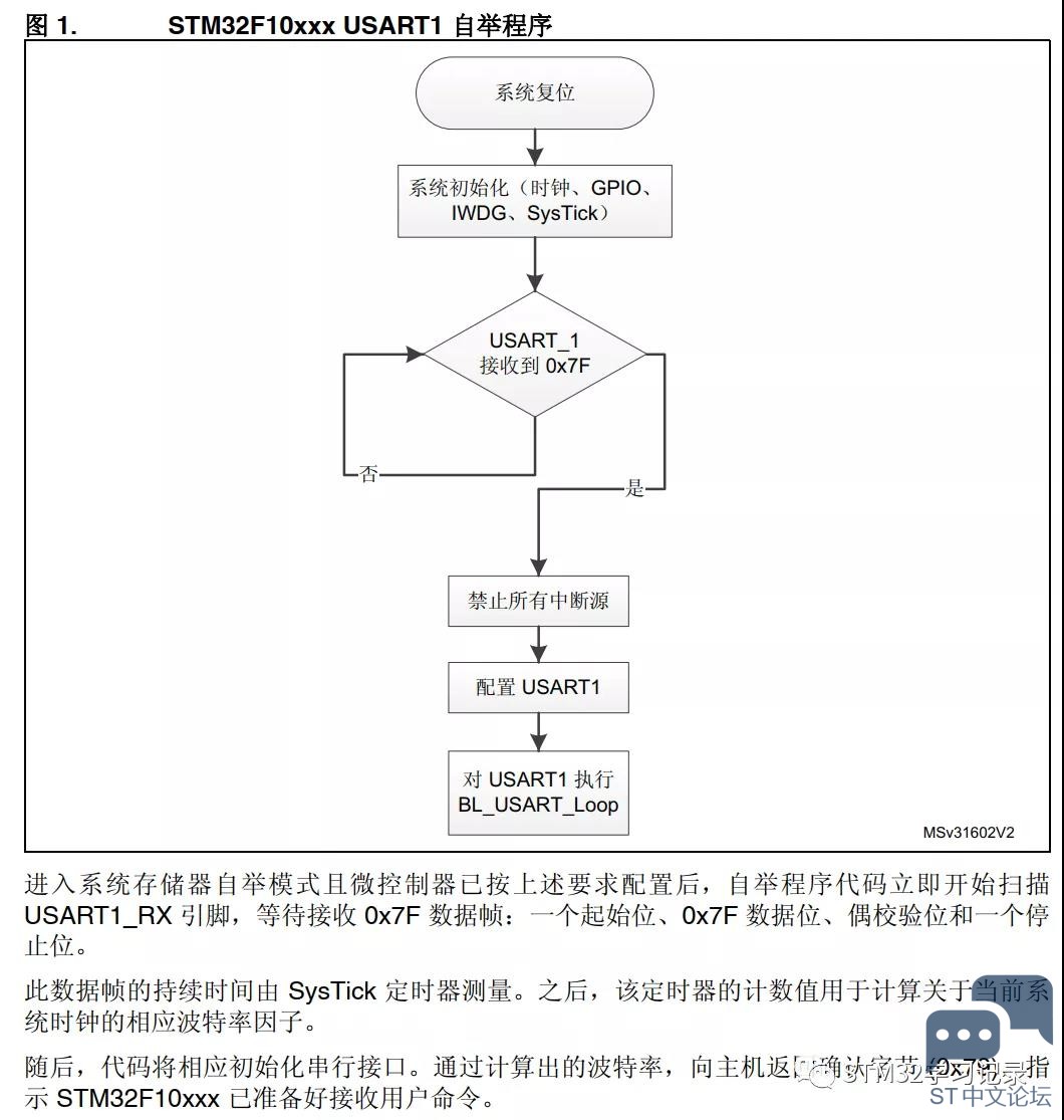

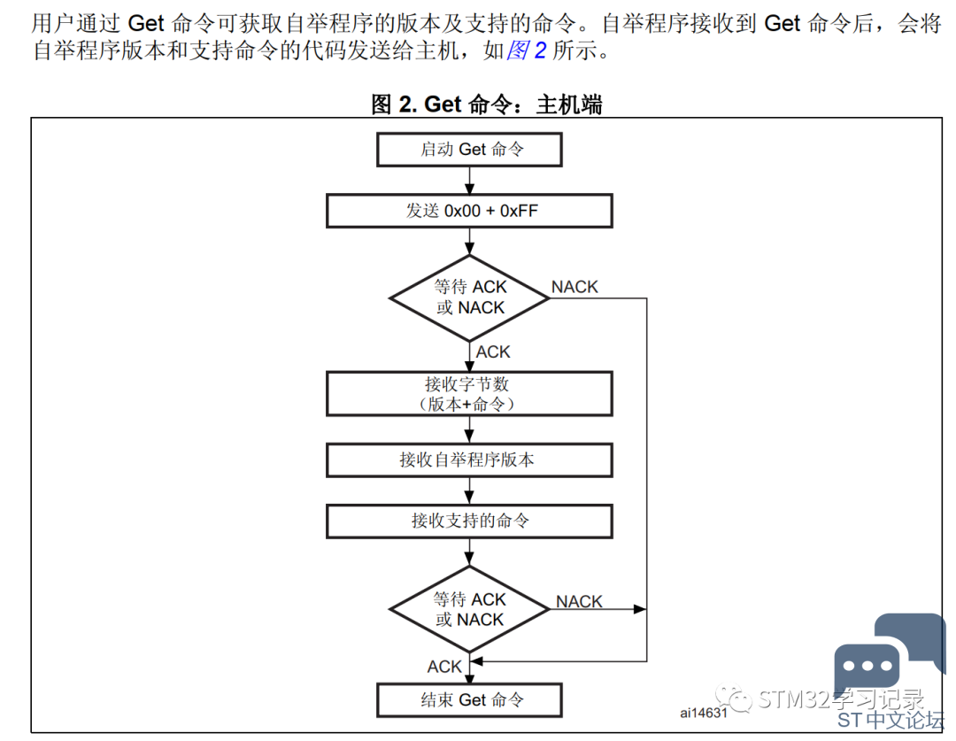

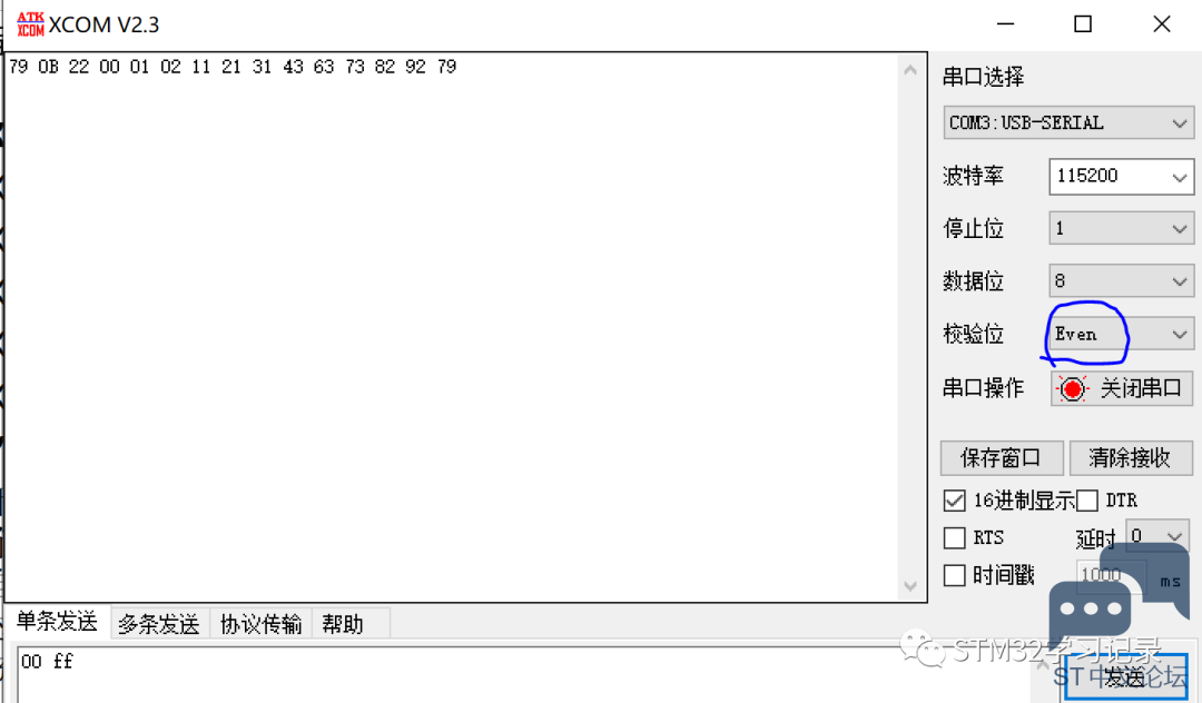

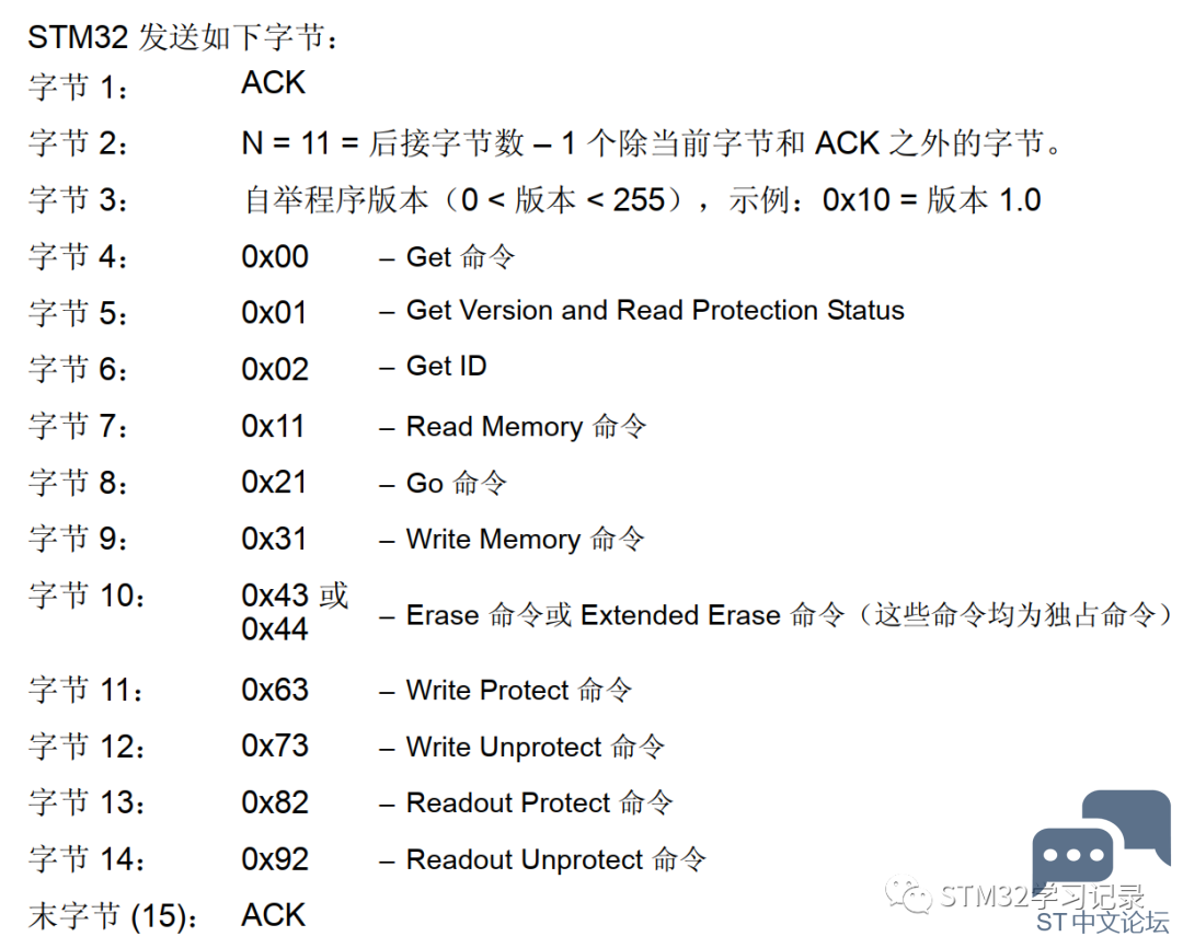

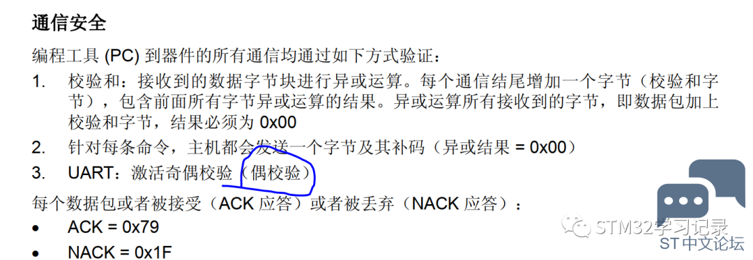

可以通过串口调试工具XCOM如下来和bootloader通讯。5 T7 ]$ i5 s  r4 j2 N8 w( X/ A
首先发送0x7F开始,回复0x79,后面可以开始发送其他指令。
$ p# o3 |; O1 F. h; ^" `(先插着单片机安装CH340驱动,注意设置偶校验)
! w0 \5 t, j: Y7 p! ~! p 7.png 1 u; ~7 ]; K! A& W" y& E7 k# j
