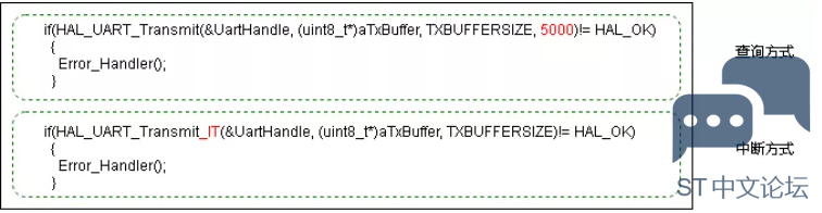

% t6 b( w  s" e# W5 M好,我们往下面找一下终于会发现点儿不同:
8 {. N: {& V. G# d 1.png
8 ?1 Z/ l, M* _; ~3 W" x! z( r3 ^0 T) _

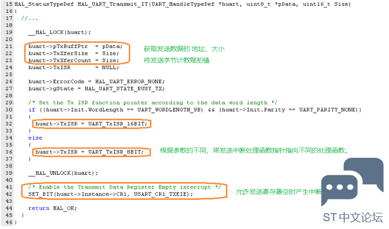

6 \; Z1 ^1 \0 ]/ \在这里我们发现串口发送调用了一个不同的函数。秘密就在这个函数里:- ?8 j4 S( r+ G% v7 J
  N# z7 f+ c$ @$ h$ S( f: ^8 H  Y  @& h5 E# _
6 r1 j+ r  Y0 J$ `# S" d9 h# D
HAL_UART_Transmit_IT 这个函数有三个参数:( l1 g' M4 r* e" |' u0 _( s
* x2 Q$ K# @5 O
# g* g1 j, A% {" A. g8 l) jUART_HandleTypeDef *huart, 让函数知道处理的是哪个串口
  @* m; n  x" K: G! B+ C) F8 \
9 A: n3 r: s6 w7 F1 O3 ~2 F
# s7 Q3 ~" {/ _6 ]% P/ {  i+ a; Kuint8_t *pData, 需要发送的数据首地址
* Q9 p4 P( ~1 F! v3 f9 l0 ~5 l% s* b/ e! {6 l
7 y) M) }6 b# J
uint16_t Size   发送数据的大小(长度)4 B5 K. U" s% J; r5 p7 ?) c
这个函数的三个步骤:
/ X6 ^+ _8 c* {Step1: 把待发送数据区的首地址,长度赋给串口的 Handle。- d) K/ k% t7 u, s7 a. \
9 ^0 ]/ q% ]8 A: m" i4 ]- v* @- M7 f
" I# c. P7 {3 h# JStep2: 根据参数(8B还是9B),挂载不同的处理函数。
8 [& L; q9 R0 W" I- O. t, V. ~# j
& W) _% [/ @* Y7 j+ Y8 _, ~
" ]" ?# F- p( zStep3: 开中断(串口发送寄存器空将产生中断)。
! h) i0 l, [* a6 q& m; z, g# G
: x) s5 X, x4 Q# y
$ N* ^6 n) R: K6 bHAL_UART_Transmit_IT 函数执行完这些任务就退出了,主程序可以继续执行其它的操作。这是和轮询完全不同的。我们回头看一下轮询方式的 HAL_UART_Transmit 就会发现这个函数一直要等到所有数据都发送完才退出,在此期间MCU被100%占用,没有办法做其它的事情。轮询方式发送函数里有个参数 5000,这是一个发送超时参数,不管有没有发送完,5秒以后强制退出此函数,防止由于硬件或其它原因卡死在这个函数里。* U3 x( T, c! w

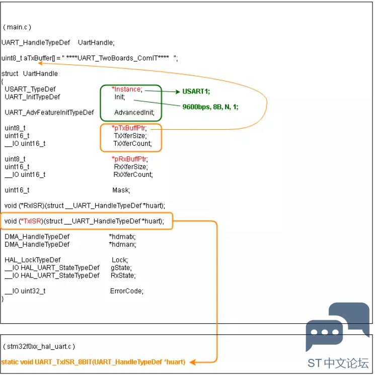

9 W& o+ p) f& @- K2.再谈Handle2 C1 F" Z8 j. d' N4 H; o
对于 Handle 这个词,我们没有用"句柄"这种翻译,因为"句柄"这个词本身也是生造出来的,这个词本身就不太好理解,容易把人引入歧途。所以我们认为 Handle 这个词不翻译为好。Handle 是一个重要的概念,所以我们需要反复体会用它来管理硬件模块的好处。
/ q- w. l+ [& n) h$ N" o我们可以把它想象成一个负责装卸货船的办事处,类型声明(如 UART_HandleTypeDef ) 是一个创建办事处的模板。如果有五个码头,那就创建五个办事处,这些办事处是相似的,但每个办事处又不同,它们建在不同的码头,有不同的人员,可以调用不同的车队。这个办事处可以等待中央机构(MCU)的命令,也可以用更好的办法。
8 E/ Y2 o3 C& \
$ e! U4 n2 D2 e8 {8 w- d
- K7 D$ c6 z; Z, K8 }) M, P* w中断的方式就像我们给这个办事处建立一个自动处理流程,码头来了一个空货船,则自动触发办事处中的一些办事员调动车队把货物运到船上。而轮询方式就像所有的事情都要等待中央指挥中心(MCU)下达命令,即使办事处一堆人员正无所事事。% s1 D4 M" B0 S- j, @0 D( F
+ T0 V! K2 ?2 o, M( t
8 e4 N& ]6 _, k: _下面的 Handle 就好比是一个这样的办事处,初始化的过程就是告知它建在 USART1,以及波特率,有无奇偶校验,停止位等信息。
$ Q0 Y% v/ b& ]4 g) XHAL_UART_Transmit_IT 函数告知此办事处有一堆 8BIT 货物在仓库 aTxBuffer 存放,并通过把 TxISR 指向适合的车队( 函数 UART_TxISR_8BIT ),建立了一个自动处理流程。

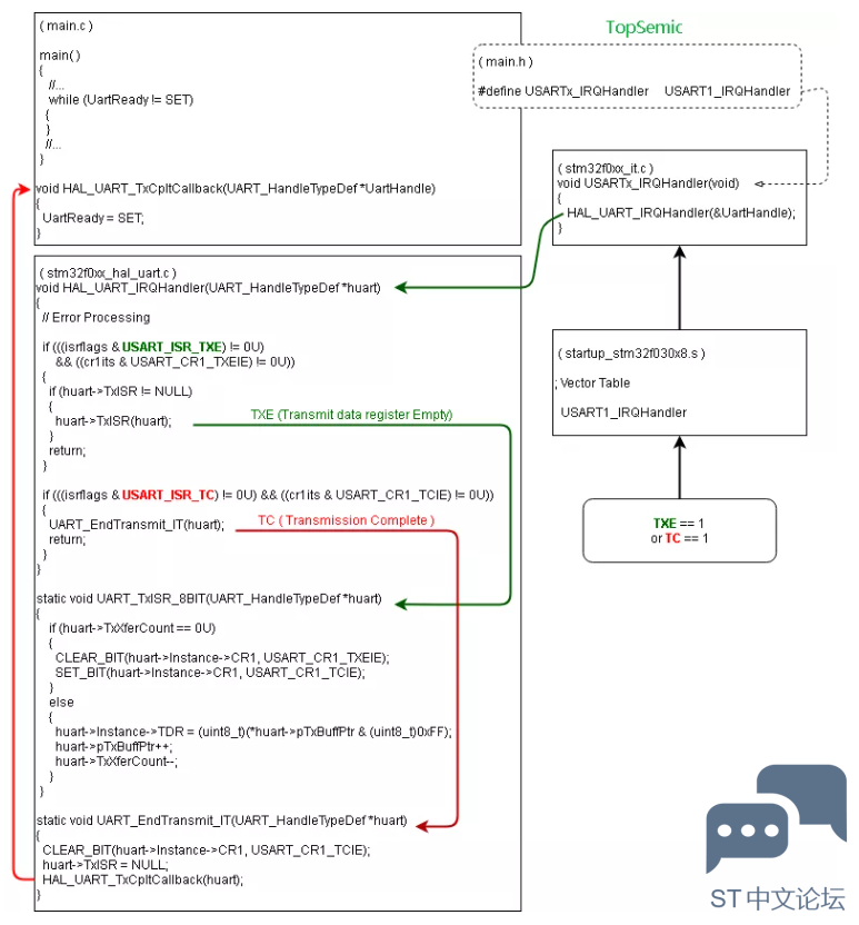

3.中断产生,执行的流程
( `# n: ^6 E* N3 ]. r/ a# W& N* s2 H+ B  @; \& y
# {& k7 t: }& B我们从下图中可以看到从中断产生到执行的过程,一个是发送寄存器空产生中断时,一个是发送完成产生中断时。* B# b& ~2 v8 z& h# \
