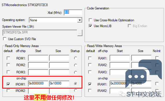

    选项配置中:Flash地址与大小不用做任何修改!

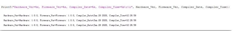

    串口打印输出:' o# W% S  o0 _" U- J
1 x8 S" a9 ?9 e1 h$ a$ F
6 @2 B: e# B9 I# O3 _  T; \, x$ k 4.png : S* g4 V) x- _9 B9 l+ u

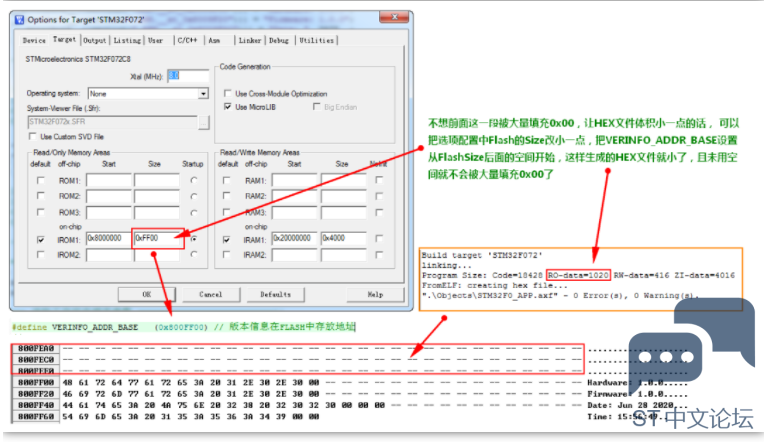

优化方法% m( x; Z4 c7 W6 A, \
5 r7 w2 L/ c, h; Y
5 I+ l/ M7 R1 g6 e
    不想前面这一段被大量填充0x00,让HEX文件体积小一点的话, 可以把选项配置中Flash的Size改小一点,把VERINFO_ADDR_BASE设置成从FlashSize后面的空间开始,这样生成的HEX文件就小了,且未用空间就不会被大量填充0x00了。
' u/ k6 @- M1 }) ^; x1 E5 U, |+ j! c, p' K7 L/ x  ]
6 W- a  z, r+ G    方法如下:
