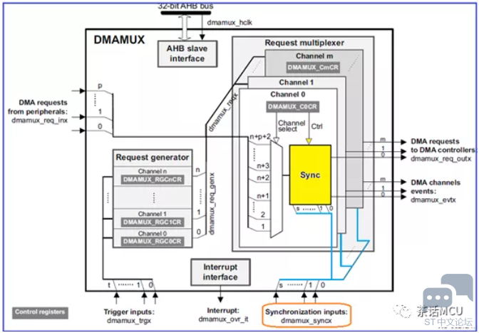

STM32家族中的很多系列,比如STM32G0/STM32G4/STM32L4+/STM32H7等都内置了DMAMUX模块。有了它一方面使得DMA请求与DMA控制器之间的映射关系更为灵活方便,同时也大大拓展了DMA请求事件,不再局限于外设事件,比方可以基于GPIO的外部中断事件、或者DMA事件本身来触发DMA传输。另外,DMA传输的实现还可以基于其它触发事件来同步其操作,即DMA传输的实现需要借助其它同步事件来真正启动。# y7 A1 \7 }9 Y8 [+ u

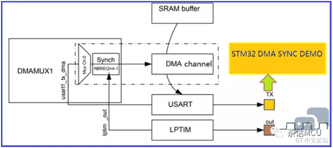

本文就基于STM32G4芯片简单介绍下该话题,这里要实现的功能大致是这样的:片内低功耗定时器LPTIM1的定时输出作为DMAMUX的DMA同步输入事件,该同步事件触发UART的DMA传输,通过UART输出一段字符。# o/ k/ I9 p, M  q7 e7 N  v
0 m+ Z" z. R8 R2 D8 U- _) c+ i% {5 l5 h  T* N
1 t# r9 G% r+ X* t* l! H& ~/ o

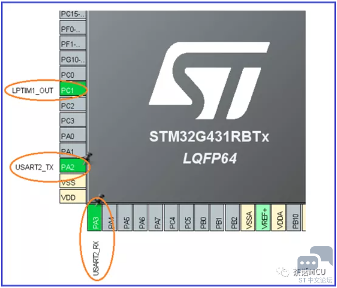

本演示例程基于STM32G4系列的Nucleo板进行。低功耗定时器LPTIM工作在PWM输出模式,DMAMUX基于LPTIM每次的定时输出事件为UART2申请一定数目的DMA请求,然后DMA将数据从内存送到UART的数据寄存器并最终将内容显示在PC串口终端。

+ D" D& k" a% I( R4 E7 Y通过CubeMx神器做基本的初始化配置【RCC配置此处就省略了】。

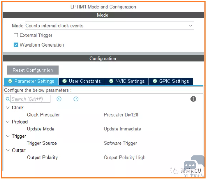

LPTIM1的参考配置如下,具体应用时请结合实际情况来定,这里只需能产生周期性定时输出即可。4 J1 q6 [- V- r' U

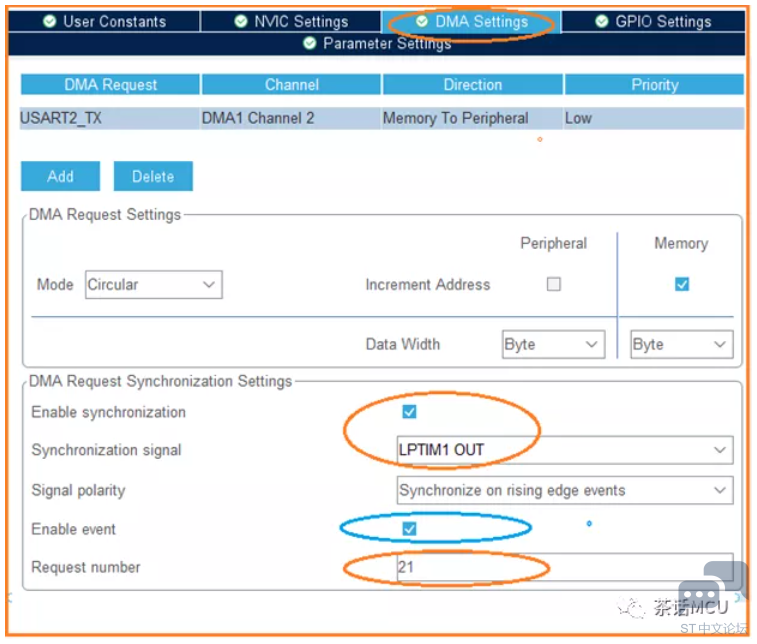

, Q6 U5 v, X: `' E1 O& \' dUART2外设没有什么特别要提醒的,这里就不贴截图了。我们重点看看有关UART TX的DMA传输的相关配置。! H9 N( n6 ]: y
6.png 4 }5 l" B! h9 D9 W, E
' Y" W+ |3 n7 c" G2 q
( P2 ^3 ~% q0 @* C, k1 c: Q
上图中蓝色圈里的勾选框对于本应用演示不是必须勾选的,勾选了也没关系,不会对本演示产生影响。DMA请求数设置为21,表示每检测到1个同步事件后DMAMUX为UART传输申请21个DMA请求,以批量传输21个字符“STM32 DMA SYNCDEMO\r\n”。

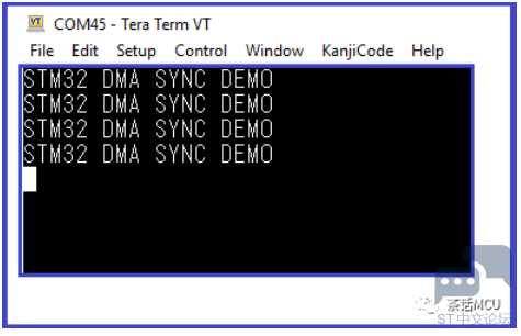

, T: X* U4 `/ u5 D2 A. q编译运行,验证结果。
% H% b, E8 H- `/ s  t0 s2 [ 7.png
& a, Y. {+ T7 t5 [8 ^! u* c0 h" k代码运行后,可以通过示波器看到LPTIM的周期性PWM输出,同时PC端也可以看到如上面截图所示的周期性呈现的字符串。8 t5 s9 ^& v+ [* v; k8 X
