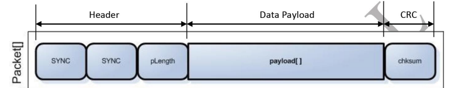

串口输出的数据包格式如下:
) F* c0 i; N2 v2 K
8 D/ `( H9 z- r( h' e
9 |- a. G8 T, X% z' R* z包括Header(帧头)、data payload(数据有效载荷)、CRC校验字节三个部分。6 d' k/ M' i7 \
# Q! p8 J; W. m
: n2 R  e- l4 q3 q帧头包括两个SYNC字节(其值均为0xAA),用于指示一帧数据的开始。帧头的plength字节用于指示数据有效载荷部分的字节数。它的值可能是0-169的某一值。/ _( U* L, {9 B. P/ d+ l
2 T/ l1 s9 \7 x  Y+ u& J$ a

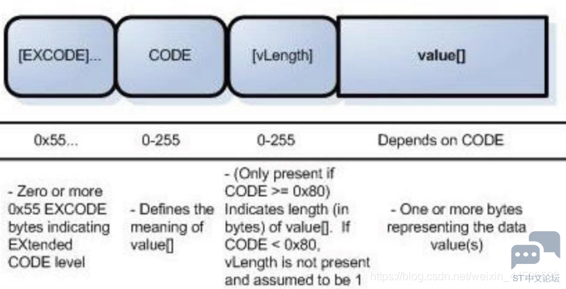

5 C: f' i& ]+ V8 CData Payload 是由一系列连续的 DataRow 组成。分析 Data Payload 涉及到解析每个 DataRow。DataRow的组成如下:
2 d: t/ @$ g3 C; o* o" f 2.png
7 D) F# H5 O6 q: y7 F" F) S1 n! w3 l7 ~- J- T9 e+ ~

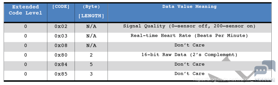

DataRow 起始位可能有零个或多个[EXCODE](扩展代码)字节,这些字节的值均为 0x55。EXCODE 字节数表示 Extended Code Level。Extended Code Level 是用来与
  1. 字节一起确定DataRow的数据表示的是什么方面的信息。 如下表所示,例如:Extended Code Level为0和[CODE]=0x02决定了当前DataRow表示的是信号质量的信息.[/size][/font][font=微软雅黑][size=3] 3.png [/size][/font]4 a, n( [9 G+ ^+ H' \; k6 I

  8. [font=微软雅黑][size=3]通常我们从BMD101接收到的DataRow主要有三种:[CODE]=0x02,即信号质量数据,信号质量是一个介于0-200之间的数据,数值越大表示传感器采集到的信号质量越好,等于0时可能是因为电极与人体接触不良。[/size][/font]
    1 Z/ y! Y. s. }+ `, ?
  9. [font=微软雅黑][size=3]( y4 S, s0 q7 j; j' j- y
  10. [/size][/font]
    ) S6 E4 S9 W1 ]. q2 @1 q
  11. [font=微软雅黑][size=3][CODE]=0x03,即实时的心率数据,用一个字节表示。这也是BMD101的方便之处,开发者不必再通过算法求出心率,只需通过读取串口发送的心率数据即可,心率数据一般每秒发送一次,但在信号质量不佳时仍然会输出心率数据,因此在使用心率数据前应该验证信号质量是否过差。[/size][/font]

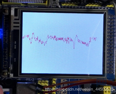

+ m3 U- ]6 S% {8 x. Z9 l  o实现效果如下:
2 j6 ]5 K( d, D1 L+ m& W0 \
& C+ j) b* S' l- |9 E- X
: N3 Y4 Q, \8 z: u+ |由于没有滤波处理,BMD101的输出信号噪声还是比较多的。另外BMD101对噪声十分敏感,传感器的串口不应该直接与开发板的串口通过杜邦线直接连接,否则波形失真严重。可以在两者之间增加一个数字隔离模块。( {6 r- @# Y+ f; d* R7 {$ [
