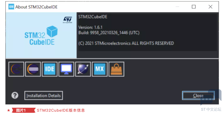

STM32CubeIDE 版本:V1.6.1: K7 ~* E+ o) P; e- `+ p- C& u

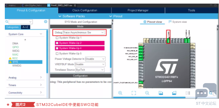

$ ?. r# ]0 {/ X: j) l4 ]8 T$ {7 N第一步:在Pinout & Configuration选项中打开SWO的功能,此步骤是必须的。

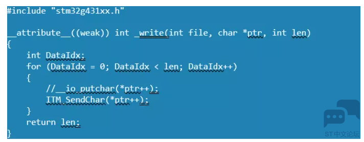

第二步:重定位printf的接口函数。6 Z5 l0 [$ l8 d- o
& J; J1 ^3 \4 N0 z8 _* \
: M3 J8 E5 ^2 i" \8 E1 R这里有个简单的方法,直接在syscalls.c文件中,改写_write()函数的内容,代码如下所示。再在此文件中包含ITM_SendChar 实现的头文件core_cmX.h,此文件一般都是已经被包含在你所选择的器件型号的头文件中。
$ y2 M8 |% I8 q: O- O
# T- [6 M3 G/ n; f' _9 l此处我们选择的是stm32g431xx.h,直接放在此文件的开始处即可。 0 Q. P# W. Q( P& k. ?

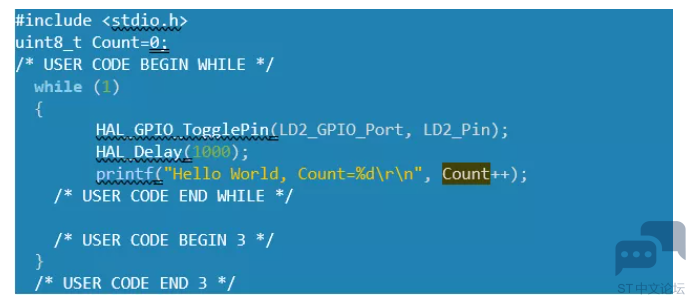

第三步:在main.c文件中包含stdio.h这个头文件,并尝试打印printf,此处注意,打印不能很频繁,所以需要增加延时。

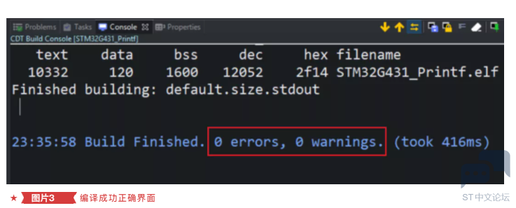

全局编译一下,查看是否有错误,如果有错误,请对应提示信息修改。编译没有错误之后,我们就可以进行下一步了。 * Y( U# u, C: P

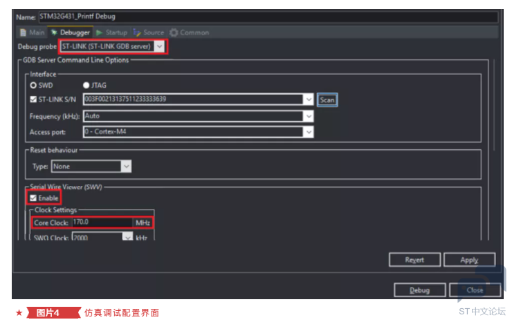

第四步:配置仿真调试参数。打开SWV的调试功能。此处注意:Core Clock必须与你配置的时钟是一致的。此处我配置是170MHz,与我的系统时钟一致。

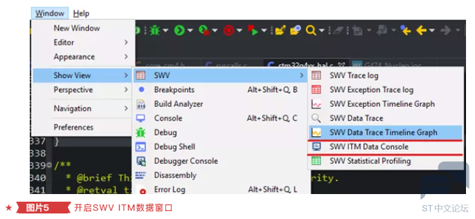

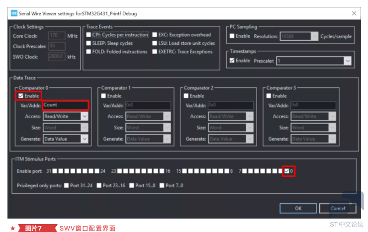

第五步:开始进入调试界面,并在调试界面中打开Windows-->Show;View-->SWV的ITM data Console窗口。注意,整个SWV其实是共用一个配置文件的,所以,当你打开SWV内的任意一个窗口都可以进行SWV 的配置。在这里我们只是为了查看Printf的内容,所以就选择了SWV ITM Data Console窗口。关于这里边其他几个部分的详细说明参考UM2609的4.3章节的内容。" j( t: ]' N' n# @3 k7 x8 a5 |

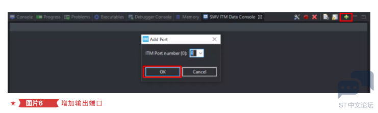

此窗口打开后,需要新增一个Port端口。默认TIM中使用的就是0端口,所以我们直接选0即可。 - ?' I7 J: t" ^( l3 f" g

选择点击配置按钮对参数进行配置。配置情况如下:

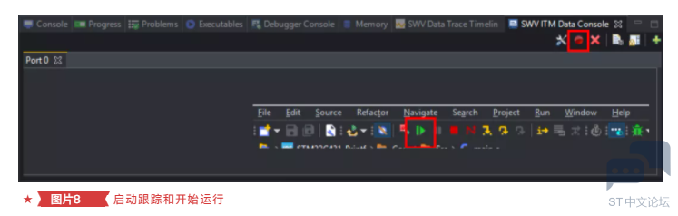

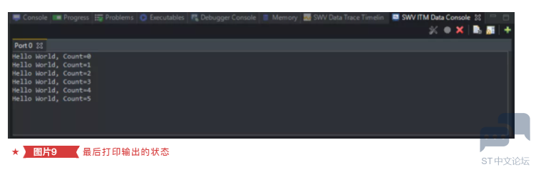

推荐先复位一下工程(可选项),然后“启动跟踪/start trace”。注意:此处是先启动跟踪,之后再让程序运行起来,不能反序。 6 z/ r" f& n& n
此时即可看到打印出来的内容了。 - z1 t6 u$ ?' M1 _8 y  W  K$ x
最后打印输出的状态
