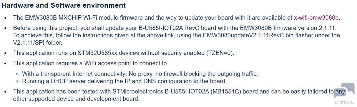

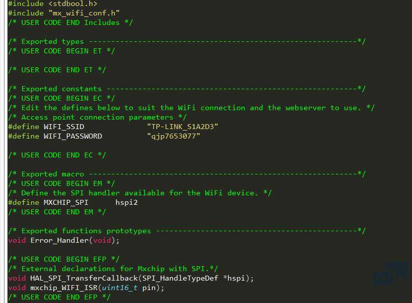

今天测试STM32U585官方板子的WIFI程序时报错? 例程路径:STM32Cube_FW_U5_V1.0.0\Projects\B-U585I-IOT02A\Applications\WiFi\WiFiBasics 我已近把WIFI名称密码改成能用的了。编译没问题,下载后,串口显示报错~

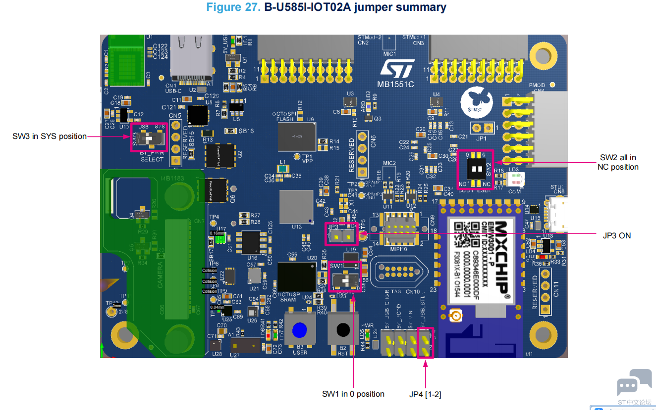

各种跳线及SW位置均正常~

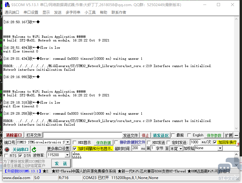

报错:

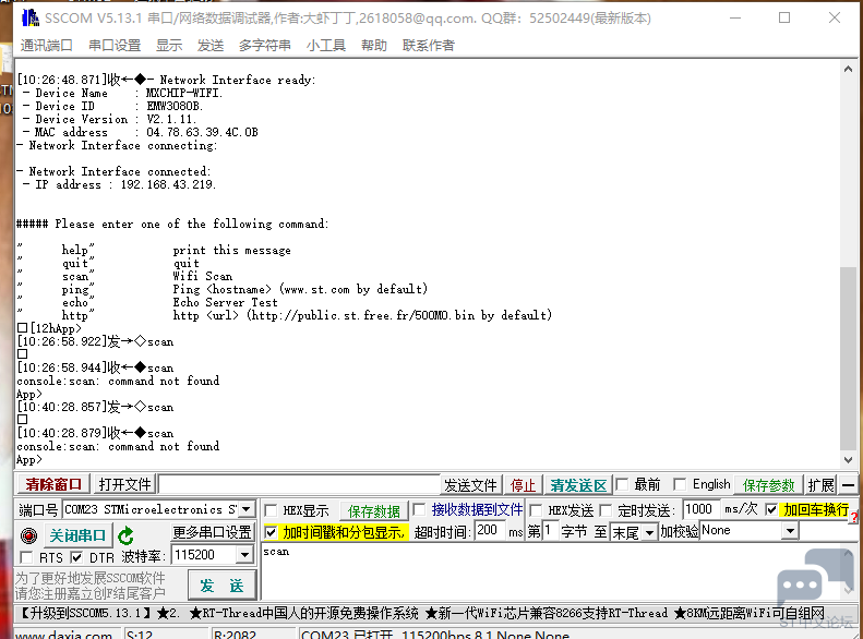

#### Welcome to WiFi Basics Application ##### # build: SPI-NoOS, Network on module, 16:28:22 Oct 9 2021 [16:29:18.318]收←◆flow is low wait flow timeout 0 [16:29:28.258]收←◆Error: command 0x0003 timeout(10000 ms) waiting answer 1 ERROR: ../../../../../../Middlewares/ST/STM32_Network_Library/core/net_core.c:219 Interface cannot be initialized. Network interface initialization failed 请哪位大佬看下~ /////////////////// 上面WIFI固件问题已解决。但是出现个新问题。 就是烧录固件,并更新MCU程序为WIFI例程后,扫描网络,连接网络都正常,但是内置的指令却不起作用,一直显示找不到该指令:
我都被搞蒙了,到底发送什么指令了~ |
