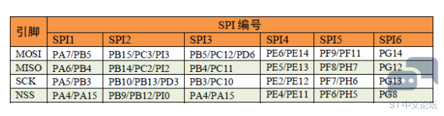

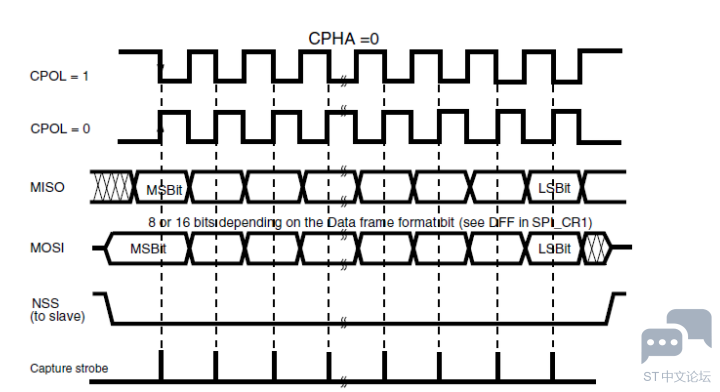

SPI引脚编号) h7 G% W7 d- [( A
SPI配置! F% R( N( n2 O. h  C: r) }& L

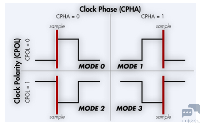

  47. // 数据捕获于第二个时钟沿) k9 D/ ~3 _/ ~5 U% O
  48. SPI_InitStructure.SPI_CPHA = SPI_CPHA_2Edge; 5 y/ O9 B; @( H9 b* V
  49. // 时钟空闲idle时是低电平
    % q7 D8 }3 R+ W% I2 n9 H0 N! y0 [. z
  50. SPI_InitStructure.SPI_CPOL = SPI_CPOL_Low; 8 N( b3 p  v' a& b" d3 [' ~1 |% W

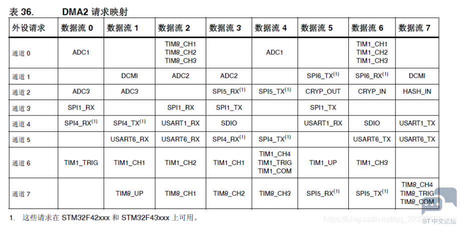

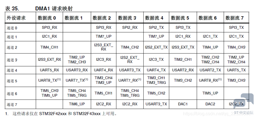

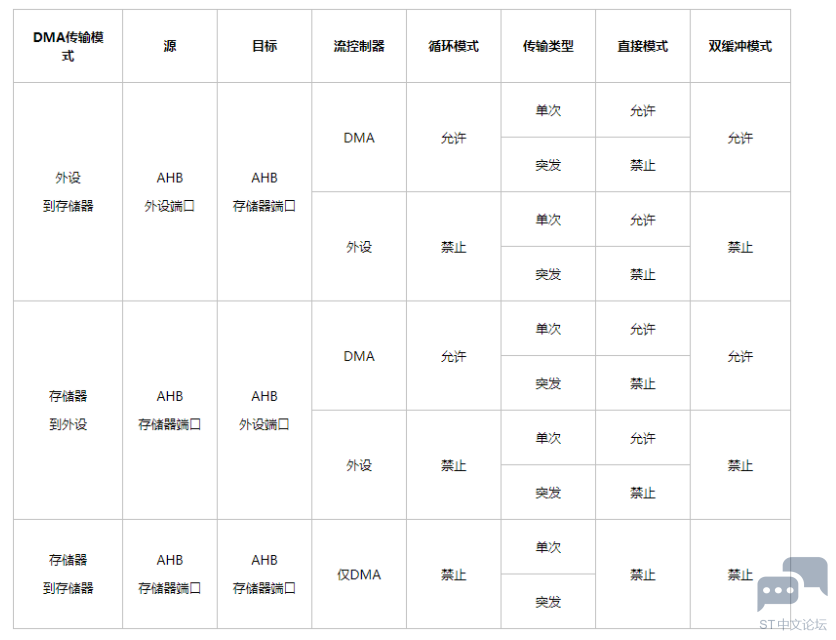

8 h9 A0 `' n$ ZDMA请求映射
# T8 u: @6 S5 I5 Y* }9 A7 q* A
DMA传输模式6 A4 ~0 J& v( N. A

DMA请求使能: Q3 s9 l2 ^8 A  ~
  1. //SPI2 TX DMA请求使能9 P- y8 z; s) H- x( y5 v* a9 W7 h
  2. SPI_I2S_DMACmd(SPI1, SPI_I2S_DMAReq_Tx, ENABLE);
    " \8 n' C2 h9 v5 Y7 [! P# K
  3. //SPI2 RX DMA请求使能5 _7 R* N! z  o! p) K
  4. SPI_I2S_DMACmd(SPI1, SPI_I2S_DMAReq_Rx, ENABLE);

张贴的代码显示如何配置我的GPIO,定时器,SPI, DMA和NVIC模块,以及一些系统如何工作的解释。
( h9 H6 G+ J: B7 }1 C0 o6 A注意,我使用的是STM32F4标准外设库。8 m( K3 d4 Z- a: H

  3.     SPI_InitStructure.SPI_Direction = SPI_Direction_2Lines_FullDuplex;       // SPI总线设置使用两条线,一条用于Rx,另一条用于Tx' Y. j' j0 q* u3 m8 G
  4.     SPI_InitStructure.SPI_Mode = SPI_Mode_Master;                                // STM32是主服务,tlc5940作为从服务
    ; J5 n! A  I$ C9 l
  5.     SPI_InitStructure.SPI_DataSize = SPI_DataSize_8b;                             // 使用8位数据传输
    $ l* a: e# H9 B/ s" s
  6.     SPI_InitStructure.SPI_CPOL = SPI_CPOL_Low;                                    // TLC5940时钟空闲时低+ f) C1 c2 t3 L/ \3 U
  7.     SPI_InitStructure.SPI_CPHA = SPI_CPHA_1Edge;                                // TLC5940使用第一个时钟过渡作为“捕获边缘”- g# i$ w( U3 ]6 ~* X; n, v
  8.     SPI_InitStructure.SPI_NSS = SPI_NSS_Soft;                                        // 软件slave-select操作. V4 O9 D* o3 u7 @0 v: S' L
  9.     SPI_InitStructure.SPI_BaudRatePrescaler = SPI_BaudRatePrescaler_8; // 设置预定标器3 u1 B8 L% ~; ~) z
  10.     SPI_InitStructure.SPI_FirstBit = SPI_FirstBit_MSB;                             // TLC5940数据先从MSB传输
    1 S& I4 [4 l2 D6 `" E8 M1 O4 ~
  11.     SPI_InitStructure.SPI_CRCPolynomial = 0;                                          // 没有使用CRC: ?+ `% d6 O# D  _
  12. - v0 F; u1 P6 F9 }$ A
  13.     SPI_Init(SPI2, &SPI_InitStructure);                                                    // 初始化SPI2外围设备( a; L. D& l& e1 R+ c0 f
  14.     SPI_SSOutputCmd(SPI2, ENABLE);                                                 // 将SS Pin设置为输出(主模式)
    4 I* X# ^( @( ~' P) v! K( \
  15.     SPI_Cmd(SPI2, ENABLE); + L, |0 Y$ v6 ?5 o4 k  u
我选择的SPI时钟分频器是相当随意的,但这里的关键点是,我已经配置了时钟相位和极性,根据TLC5940数据表,所有传输都将是8位(稍后详细介绍)。0 t4 m% T; R- c

  9.     DMA_InitStructure.DMA_Channel = DMA_Channel_0;                   // SPI2 Tx DMA是DMA1/Stream4/Channel0& ~' l( y( n& V$ m! w0 `
  10.     DMA_InitStructure.DMA_PeripheralBaseAddr  = (uint32_t)&(SPI2->DR);                // 设置SPI2 Tx
    7 Y! o- s; M* Z& q! @# Y& g
  11.     DMA_InitStructure.DMA_Memory0BaseAddr  = (uint32_t)&dispData0;                   // 设置内存位置
    0 e. u- ?' ^+ L# |2 k3 ~$ }% ~
  12.     DMA_InitStructure.DMA_DIR  = DMA_DIR_MemoryToPeripheral;                          // 从内存发送数据到外设的Tx寄存器
    3 M: |: w8 r$ @  W! o0 I
  13.     DMA_InitStructure.DMA_BufferSize  = DISP_SCAN_DATA_CNT;                          // 定义要发送的字节数
    ) H3 B, r! i' m2 |9 I
  14.     DMA_InitStructure.DMA_PeripheralInc  = DMA_PeripheralInc_Disable;                  // 不要增加外围“内存”
    $ d% i8 B1 w) K* E: _0 S
  15.     DMA_InitStructure.DMA_MemoryInc  = DMA_MemoryInc_Enable;                        // 增加内存位置
    . T( U. j# V+ z* Q" y8 Q) U
  16.     DMA_InitStructure.DMA_PeripheralDataSize  = DMA_PeripheralDataSize_Byte;    // 字节大小内存传输3 _! Q# [( d$ U% u& x8 m1 c7 W
  17.     DMA_InitStructure.DMA_MemoryDataSize  = DMA_MemoryDataSize_Byte;         // 字节大小内存传输/ M  [' H/ e7 |* N
  18.     DMA_InitStructure.DMA_Mode  = DMA_Mode_Normal;                           // 正常模式(非循环)
    1 @+ v' ~7 c! J' D6 F. ]+ A
  19.     DMA_InitStructure.DMA_Priority  = DMA_Priority_High;                // 优先级高,以避免使FIFO饱和,因为我们是在直接模式4 _- c, k) n- c" ~' Q& h1 Y
  20.     DMA_InitStructure.DMA_FIFOMode  = DMA_FIFOMode_Disable;                 // 操作在“直接模式”没有FIFO
    " _/ V" Q0 |; Q
  21.     DMA_Init(DMA1_Stream4, &DMA_InitStructure);& [7 p7 M% X# Q2 x

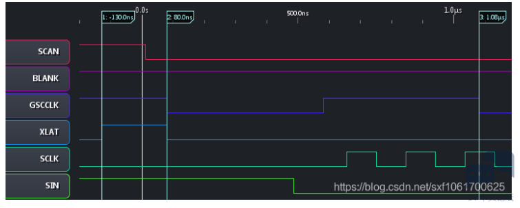

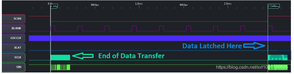

  58. ————————————————& W/ h+ ~' T5 @$ |6 x6 {- a' L
在这里,定时器3被用作主时钟,在它的输出比较1线上产生GSCLK信号,和驱动定时器4被配置为一个中心对齐的PWM输出在OC1上。
7 K5 A: \  b5 k; s4 d3 sBLANK计数是有效的填充脉冲,允许:
4 X# a- {7 ]& [" J; X% _! _/ G( e( i9 R
3 W# x+ S. g) K* C最小空白脉冲时间$ B1 U( U) e6 \% h% e" R% ~% e
XLAT和DMA传输触发5 t0 I6 j  e, R5 x$ k2 [( ]4 `
MOSFET输出在之前的扫描列完全放电(我已经通过观察放电时间在我的示波器调谐)  g6 k9 l# @0 T3 F3 D' D9 A: n
设置了GSCLK频率,并且在下降和上升的空白信号边缘之间的GSCLK脉冲数设置为256,因为我使用的是8位的颜色,而不是TLC5940芯片(12位)的全部功能。这意味着在空白脉冲之间将有256个GSCLK周期。

4 m& |. k2 ~3 f( R! V7 oLogic Analysis6 _, m) f7 ^5 U' d6 ~4 p5 I: d
我在STM32F407输出和TLC5940显示板输入之间附加了一个逻辑分析器,如下所示:
# T9 X: u6 l. x
现在我们知道GSCLK周期是预期的,我们可以研究空白时间来确定正在以8位分辨率记录的灰度数据。' _& E- M  {/ a. R% N5 @* D6 f
下降和上升空白边之间的时间是305.6 - 49.6 = 256us,这是预期的。9 a6 f* x  l( S) w% v
我还调查了一个更接近的水平,以检查信号的相位是正确的2^8计数。
) |8 J6 c1 R" M6 y" y6 {' d3 i1 X
最后,检查扫描宽度,我们可以看到一个列启用了2.445ms。1 ]" B2 o2 `" s5 N1 X
即扫描速率为409Hz;考虑到2。5us =不能被256us整除,这很好。$ y' J6 S! p! M( b/ `2 u5 ~
上面的捕获还显示,当空白计数达到极限时,相关的ISR锁存前面的数据,
8 f; z1 C3 i  v+ F切换扫描行,然后触发SPI传输。
6 H* B# Y9 x5 w  B9 M. m1 U. Q然后在锁定该数据之前计算所需的空白周期数(XLAT信号在2445ms光标所在的蓝色箭头右侧几乎不可见)。5 k+ P; x' Z, L8 X
