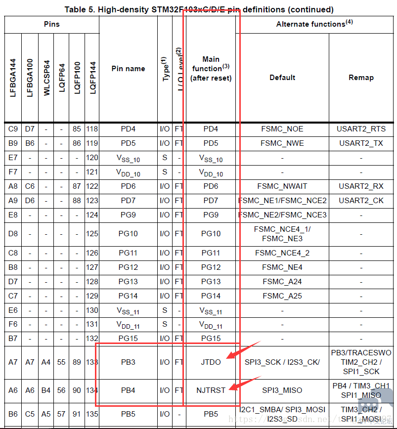

因为STM32F1系列是pin to pin设计,F1系列的所有PB3、PB4、PA15功能一致。
7 o* k3 u2 t5 B; M- {! }
3 R3 t/ {3 |2 l* w  ?( o4 |% y   如下图, 从STM32F103C8T6的数据手册可以看到,PB3、PB4、PA15的主要功能(第一功能,main function)为JTAG的功能引脚JTDO、NJTRST、JTDI。' i$ [& C3 `3 Q6 l7 ?
7 W) ?% ~" ]- n4 w9 t8 _
1 o& s0 ?: |, W4 {8 H        B3、PB4、PA15引脚当做普通IO使用时,需要禁用JTAG功能。
