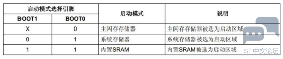

1. stm32f103的3种启动方式:) U8 T% q- A5 J6 Z; d 所谓启动,一般来说就是指我们下好程序后,重启芯片时,SYSCLK的第4个上升沿,BOOT引脚的值将被锁存。用户可以通过设置BOOT1和BOOT0引脚的状态,来选择在复位后的启动模式。% ?8 |% \) l9 m, a$ o 9 g2 ~$ z0 l q; R, J: d

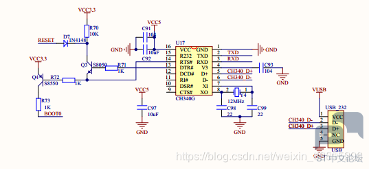

Main Flash memory$ K4 ^% x6 k8 G0 F4 b- { 是STM32内置的Flash,一般我们使用JTAG或者SWD模式下载程序时,就是下载到这个里面,重启后也直接从这启动程序。, H0 j a( ]. O t System memory 从系统存储器启动,这种模式启动的程序功能是由厂家设置的。一般来说,这种启动方式用的比较少。系统存储器是芯片内部一块特定的区域,STM32在出厂时,由ST在这个区域内部预置了一段BootLoader, 也就是我们常说的ISP程序, 这是一块ROM,出厂后无法修改。一般来说,我们选用这种启动模式时,是为了从串口下载程序,因为在厂家提供的BootLoader中,提供了串口下载程序的固件,可以通过这个BootLoader将程序下载到系统的Flash中。但是这个下载方式需要以下步骤:$ K7 {( S+ W$ a" v Step1: 将BOOT0设置为1,BOOT1设置为0,然后按下复位键,这样才能从系统存储器启动BootLoader8 i' D- ?, `6 t$ [& k Step2: 最后在BootLoader的帮助下,通过串口下载程序到Flash中 Step3:0 {+ C. }" C1 f* v* m$ X& b* e 程序下载完成后,又有需要将BOOT0设置为GND,手动复位,这样,STM32才可以从Flash中启动可以看到, 利用串口下载程序还是比较的麻烦, 需要跳帽跳来跳去的,非常的不注重用户体验。正点原子的串口下载电路:1 E% G2 v5 j: u# Q

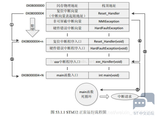

STM32 启动过程: STM32的内部闪存(flash)地址起始于0x08000000,一般情况下,程序文件就从地址开始写入,此外STM32是基于Cortex-M3内核的微控制器,其内部通过一张中断向量表来响应,程序启动后,首先从"中断向量表"取出复位中断向量,执行复位中断程序完成启动,而这张"中断向量表"的起始地址是0x8000004,当中断来临,STM32的内部硬件机制会自动将PC指针定位到中断向量表处,并根据中断源取出对应的中断向量执行中断服务程序。$ Q9 ^& {# D9 X- j- j% ^- F. U 在图53.1.1,STM32 在复位后,先从0x08000004地址取出复位中断向量的地址,并跳转到复位中断服务程序,如题彪了(1)所示,在复位中断执行完后,会跳转到我们的main函数。 在图53.1.1,STM32 在复位后,先从0x08000004地址取出复位中断向量的地址,并跳转到复位中断服务程序。" T" j) l. ?( _' q5 }" m( O/ \ 然后,根据中断源进入相应的中断服务程序,如图标号4所示,在执行完中断服务以后,程序再次返回main函数执行,如图标号5所示
