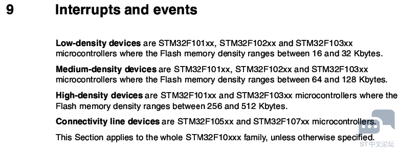

至于要使用哪个宏,则需要根据具体的芯片来进行选择。那么,这些宏又对应着哪些具体的芯片呢?其实我们可以在《Reference manual》的第九章中找到答案,如文档截图:7 I& ]6 w/ n# c6 S8 t$ p / V$ z* [. X- x) O7 k

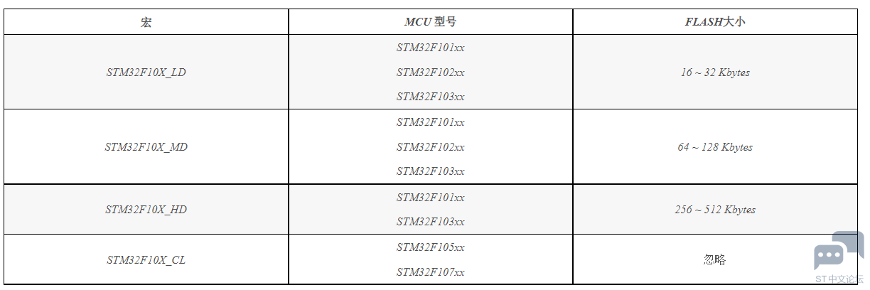

9 x, n0 _2 t2 A* d& f" n 这段话的意思很明显,如果是STM32F105xx和STM32F107xx,是Connectivity Line Devices,则宏定义选择的是STM32F10X_CL;如果是别的型号,则根据FLASH的容量来进行选择。可能文字写的有点不太清楚,还是以表格来说明:3 \, ~& B" \, {: D

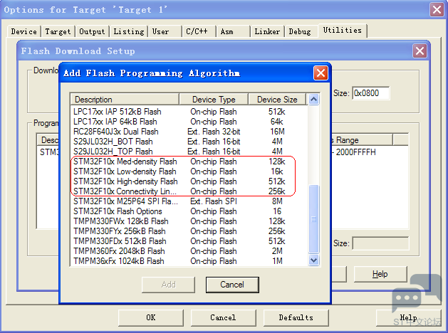

这些参数,和MDK的设备参数一致,如图所示:
