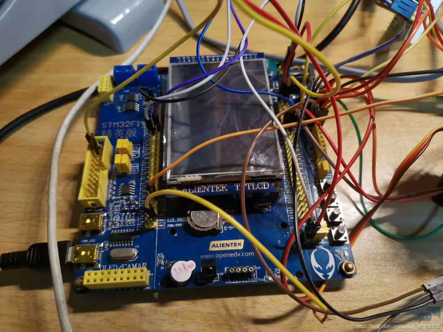

3 n, V1 {. q+ X: e附上一个我的精英板子:(线是在测试模块,板是咸鱼买的哈哈)! p1 R& `2 S( B) @+ x- ]; @
