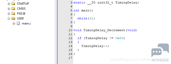

1. 新建文件夹,并在文件夹中分别建立CMSIS(内核函数及启动引导文件)、FWLIB(存放库函数)、USER文件夹(存放用户自己的函数)。

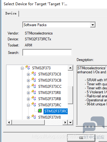

3 打开Keil 5,并在..\USER的路径下建立新的工程。之后选择元件型号,STM32F3x的PACK包可以去KEIL官网下载。

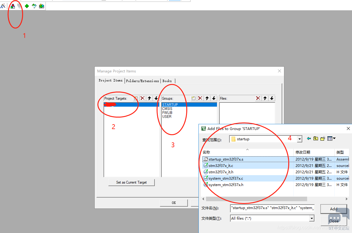

5. 7 b7 @9 g& Q+ L' s

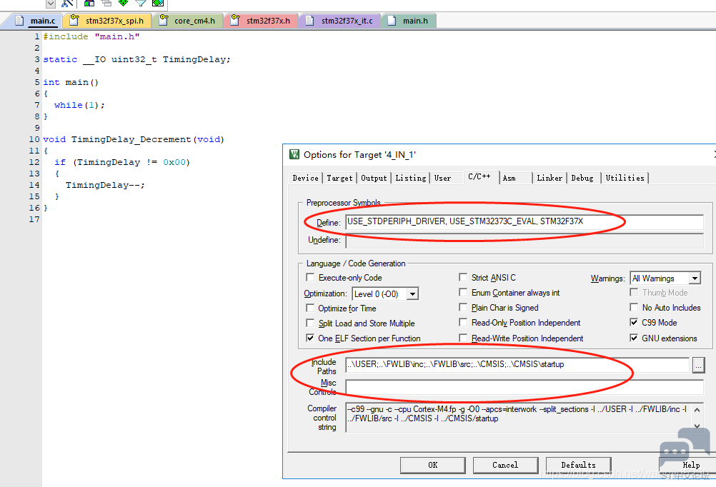

" i, @' m; E: \& p 6. 点击魔法棒,进入C/C++设置界面,在define一栏输入 USE_STDPERIPH_DRIVER, USE_STM32373C_EVAL, STM32F37X ,并在includepath栏加入头文件路径。% F# h2 U- Z1 I9 ^& V2 w8 k+ i' X ! V2 f+ @; z! ^: ]$ d+ @
