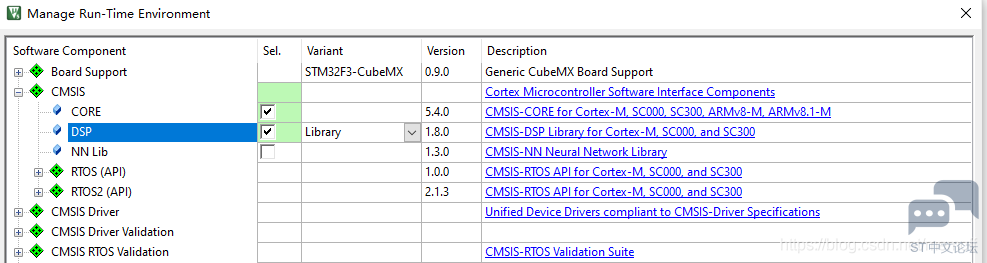

1、首先勾选DSP,选择Library或者Source都可以。8 f1 e3 s9 D! B+ l3 V9 X- J

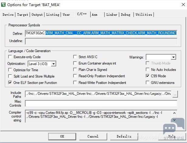

2、增加预定义" ]( |9 X0 r. \/ x( V; s( I
  1. ARM_MATH_CM4,__CC_ARM,ARM_MATH_MATRIX_CHECK,ARM_MATH_ROUNDING
4 ], `% I; c1 t1 Q0 q

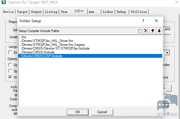

4 V8 f; E) v7 V( F3. 增加包含头文件目录( }9 h+ k/ i: C' r6 N8 l

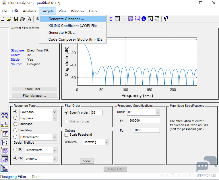

4. 打开Matlab,输入fdatool命令,进行FIR滤波器设计
7 z+ E) a1 G, D0 [. _具体设计选哪种滤波器,多少阶,采样率,截止频率完全根据自己的要求设计,完成后点Generate C header 来输出滤波器参数。

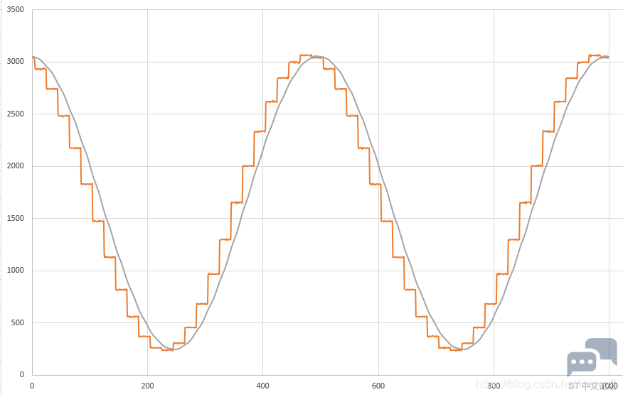

. }: C3 [& R7 [' o7 E6、滤波效果示例(FIR,32阶,1khz, 低通)
- @$ V+ k3 [: X3 l橙色线FIR滤波器的输入,灰色是FIR滤波器输出,都是真实的DAC->ADC输入(橙色),FIR输出(灰色),不是模拟测试,可以看出效果十分明显。
