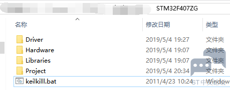

7 y8 U$ @+ C9 d& [. h7 Q- r4 Q    然后,进入工程文件夹内部,新建Driver、Hardware、Libraries、Project四个目录,如下图所示:) D0 I% e5 R! G
$ v1 e; n% J( l3 c+ A
; n( E" o9 W( K  q( q0 j( `
# ~1 O# [. S9 d' ?. L
  1. Driver:存放主程序文件、中断处理函数的文件、外设库的配置文件
    - v2 h! n1 q7 b/ Y1 r0 \# c
  2. Hardware:存放一些外设、模块的驱动程序# F! c/ s2 ?/ _$ k3 p' }
  3. Libraries:存放STM32官方提供的固件库5 c; F! F! b( E2 e) [, ?+ \0 N3 C/ U# e
  4. Project:MDK工程相关的目录,存放编译生成的中间文件,KEIL工程相关的文件

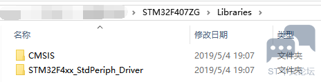

& l( C* U6 W! ]7 X3 L+ e% Q    首先,将固件库压缩文件/STM32F4xx_DSP_StdPeriph_Lib_V1.4.0/Libraries/下的全部文件解压到刚刚新建的STM32F407ZG/Libraries目录下,如下图:' B; I8 c3 ~* m. u
3 c# u" M$ X! q9 j6 O0 z0 T

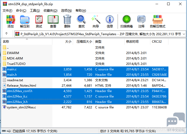

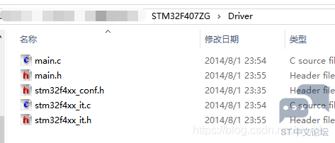

* s( |! z8 R+ j4 |/ _2 G    然后,将固件库压缩文件/STM32F4xx_DSP_StdPeriph_Lib_V1.4.0/Project/STM32F4xx_StdPeriph_Templates/目录下的main.c、main.h、stm32f4xx_conf.h、stm32f4xx_it.c和stm32f4xx_it.h解压到刚刚新建的STM32F407ZG/Driver目录下,如下图:5 t* e+ |- [+ D* |

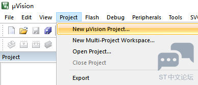

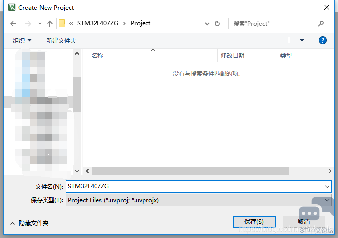

' s0 m) G! v( L5 L+ S: @3 L四、第三步——MDK建工程- f# S4 i$ U2 p' I& v. {0 N" z
    打开Keil uVision5软件,点击菜单->Project->New uVision Project...,目录选择到我们的新建的STM32F407ZG/Project/目录下,输入工程名,点击保存,如下图:

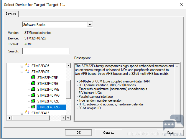

    接下来进入选择芯片对话框,选择Software Packs,然后芯片树中选择STMicroelectronics->STM32F4 Series->STM32F407->STM32F4407ZG,然后,点击OK,把后来弹出来的窗口关了,没有弹出来的就算了。

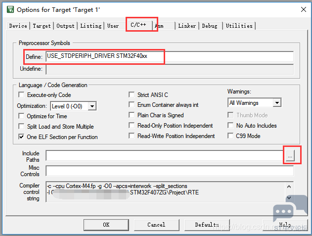

五、第四步——MDK项目配置

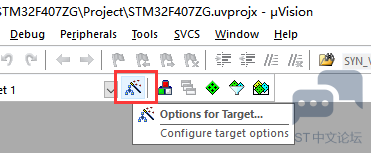

8 f% V) c. L3 U) m. C, i    点击下图框出来的魔术棒图标,切换到C/C++选项卡,填入define内容 USE_STDPERIPH_DRIVER STM32F40xx,然后,点include paths后面的按钮,进入include设置窗口。
8 \" `( Z% ?; e, Z) u( o
% Y3 F5 N( ?1 x. z
) |: h( p5 I; l3 I/ E/ N
* O3 Y' X% t& W) ~. I
( b5 ?3 \7 O- L5 L9 @2 g' I  Y, v1 a* y

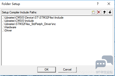

0 y" z. A4 V/ @( o7 {# R双击列表,点击后面的按钮进入目录选择,或者手动添加,加入下面的目录信息:点击OK,回到主页面。/ K% H% I# L2 z0 T2 ?, J
# X6 z  _+ t( t
  1. ..\Libraries\CMSIS\Device\ST\STM32F4xx\Include; m; _+ m8 Q  U' s; `$ ^, z
  2. ..\Libraries\CMSIS\Include
    5 f) V" ^  B( O
  3. ..\Libraries\STM32F4xx_StdPeriph_Driver\inc; a: `! I+ Q/ W& B& d  x
  4. ..\Hardware
    5 L% g7 {+ {% B& x) M6 j7 E
  5. ..\Driver
! h- }+ o# b& q

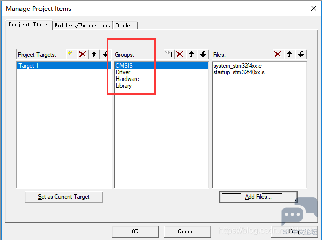

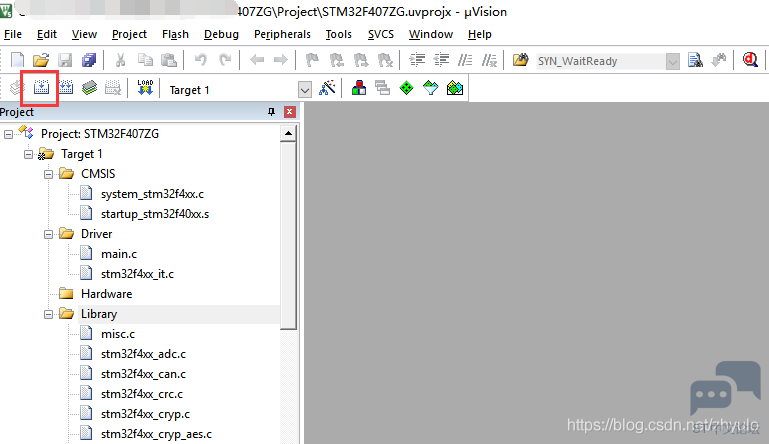

再点击下图框出来的三个正方形的图标,在Groups下添加CMSIS、Driver、Hardware、Library目录:
" S8 r/ Z. ^# q& r5 z& E6 N1 ]8 A: l- W. F4 X. D
4 b" t- F! I/ J; m/ p( w
0 Q/ L4 r0 N$ I: M; X, q5 {- p5 e' ]
6 Y7 d6 `$ L% A0 E2 V
2 X1 _2 q! t8 C5 A, e' F    在CMSIS目录下,添加..\Libraries\CMSIS\Device\ST\STM32F4xx\Source\Templates\文件夹下的文件system_stm32f4xx.c、arm\startup_stm32f40xx.s, O+ H' W  v9 b' r
2 y9 P3 x2 F$ ]
    在Driver目录下,添加..\Driver\文件夹下的文件main.c、stm32f4xx_it.c( P8 c8 t9 Y# z, A% I
2 ~) u: C5 A& f) ?1 Y3 q# L: t4 M    在Library目录下,添加..\Libraries\STM32F4xx_StdPeriph_Driver\src\文件夹下的全部文件

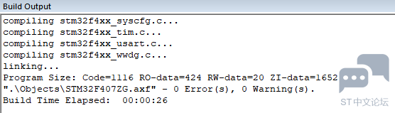

六、第五步——编译程序
7 `% q6 x9 h7 U* e% G+ x" V" r
    点击下图中的编译按钮,进行编译。( ?6 T0 Q; N# u  {* r7 P
6 z- T1 a4 \7 Y. F! [( P8 t
( r$ N( Q; K8 f1 x- b; @. o8 H
6 W" I' X1 H& U4 a4 j    发现在编译stm32f4xx_fmc.c文件时出错,回到上一步中,把Library目录中的stm32f4xx_fmc.c删掉,再编译一下,错误没有了。
  T% d4 E" z3 N2 E# l! F
; A; h9 `4 V3 E$ e/ a  V
, l( g" A4 g/ H& A
! k# D; e9 P7 {. J# s# @    至此,新建工程圆满完成。4 B: N) Q: |" \3 `* a
