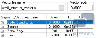

求助!stm8s103K3开启TIM4更新中端,修改程序代码地址0x9000后程序一直重新执行。

程序执行会一直输出b。 执行完TIM4_CR1 |= 0x01,执行i = 2 * 6会跳到0x3f4地址,而不是顺序执行下去,这是什么原因导致的?

butterflyspring 最优答案 回答时间:2021-12-16 15:11:33
你的向量表地址为什么会改成0x9000呢? STM8 的复位后向量固定在0x8000, 除非你前面有IAP的代码。 否则发生中断后,PC跑到0x8000到0X8080区间对应的入口找到不正确的地址就会跑飞。 如果没有IAP应用,不要改变向量表的地址哦。

qwe111 回答时间:2021-12-16 16:17:11
butterflyspring 发表于 2021-12-16 15:11
你的向量表地址为什么会改成0x9000呢? STM8 的复位后向量固定在0x8000, 除非你前面有IAP的代码。 否则发 ...
哦哦,明白了。感谢!
