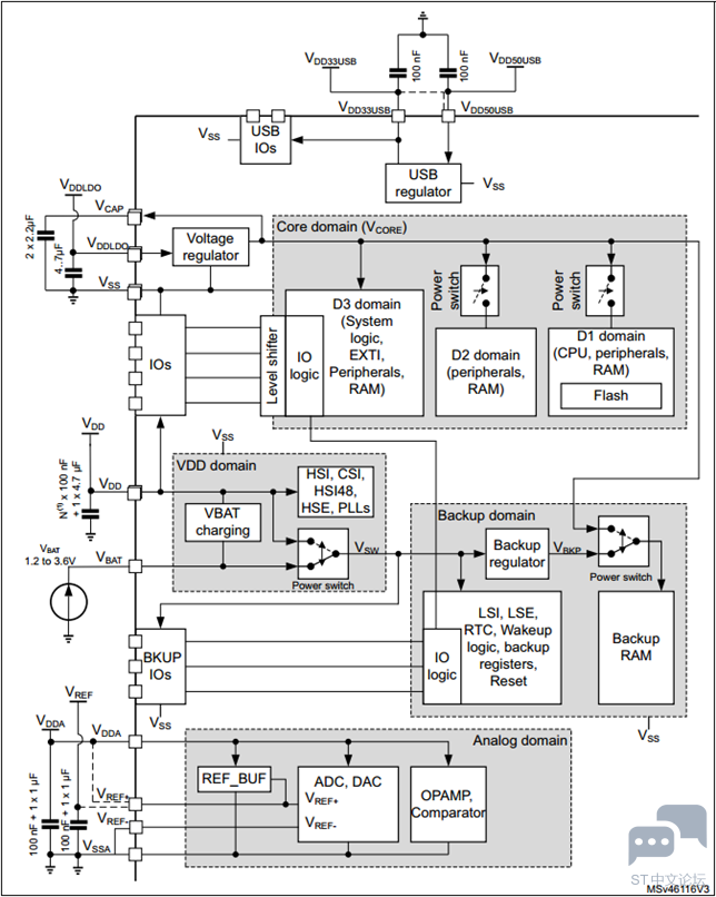

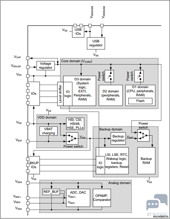

14.1 初学者重要提示, V' v! P( C R" \' ?0 D 1、 电源管理部分涉及到的各种低功耗方式会在后面章节中为大家讲解,当前阶段仅需了解低功耗属于电源管理部分即可。, B m) [8 H W; c1 L5 _ 1 e1 \; S1 |) P8 |. I* o 2、 电源管理部分最繁琐的就是CPU,D1,D2,D3域的各种运行,待机,停机状态切换,这部分知识点也放在后面低功耗章节学习。" k9 K y5 F: l- R/ \' p 14.2 电源' y0 h' [. L3 p) U& O 电源是系统稳定运行的根本,主要分为以下几个知识点,电源供电、供电监控、电源管理和低功耗。当前阶段主要了解电源供电和硬件上电时序。, H* m2 J. a3 g/ @8 } 14.2.1 电源供电+ G, R! r* _: s" @3 v2 S8 c 学习STM32H7的电源供电,往往被一堆电源标识Vdd,Vdda,Vcap,Vss等搞迷糊,这些标识整明白了,电源供电部分也就理解了,首先看下面的框图: % v3 |" u0 Z0 u; U; W- X- P

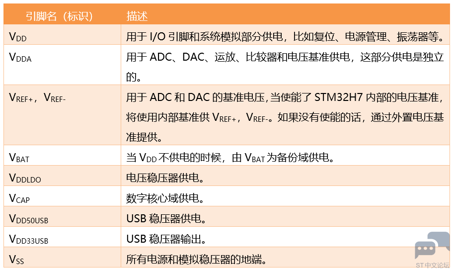

) d/ W) M' p# V5 i/ I( n' T 这些常用标识的解释如下:2 }7 U% l% U- u4 G& t

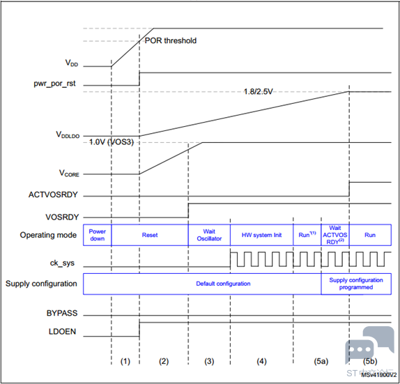

对于电源供电部分了解了这些知识点就够用。 14.2.2 系统上电启动 系统上电到程序开始运行期间,H7都做哪些工作,一张时序图可以说明问题: % g/ @& G( u# ?0 g5 ]6 r
对于上面的截图,主要看Operating mode部分,依次是Power down –> Reset -> Wait Oscillator ->HW system init -> Run -> Wait ACTVOS RDY –> Run,即断电状态 -> 复位状态 -> 等待HSI就绪->硬件初始化 -> 运行 -> 等ACTVOS位就绪 -> 正式运行。 ' _7 ^) Y2 b/ H4 N6 N7 n8 i5 F 详细些的执行流程如下:, X1 Q0 u+ L8 @$ w 当系统上电后,POR(Power on reset 上电复位)会检测VDD供电,当VDD大于POR设置的阀值时,将使能电压稳压器,注意看VDD那条线的变化。 看VCORE那条曲线,只要VOSRDY未就绪,就会一直处于复位状态。( o% h; _) M2 P: U 一旦VCORE正常输出,系统将走出复位状态,内部高速RC振荡器HSI将使能。' X7 Q: c5 S/ J5 e) Y# U# D2 } HSI稳定后,将开始系统初始化,主要是Flash和可选字节的加载,这些都是由硬件完成的,CPU也将以受限的方式运行(主要是指不允许对RAM进行写操作)。$ [# D. p; Y/ I0 A- F4 _& j7 B 软件程序初始化系统,包括供电配置。当供电配置完成后,等待ACTVOSRDY位置1,完成置1后,CPU就进入正常的运行的模式,允许读写RAM了。0 |4 a' [+ u7 r 14.2.3 电源管理. q/ e7 Y# V; H, Z: e/ g 关于电源管理部分,H7参考手册中讲解的还挺复杂的,当前阶段我们仅需了解几个重要的工作状态即可,看到这几个单词了要认识,因为官方文档中多处要用这几个标识。4 L+ B9 x" K1 z# i1 D " T4 Y! o' l7 P, [6 ? 为了实现各种低功耗模式,CPU和D1,D2,D3域支持的各种模式如下:- \8 { L9 c, s5 X T" V / [/ M0 u* ]: q3 w. x CPU模式) M% c M V% R. S% _2 G& r5 T1 l CRun:运行状态,CPU和CPU子系统外设正常运行。 CSleep:休眠状态,CPU时钟停止运行,CPU子系统外设正常运行。 CStop:停止状态,CPU和CPU子系统外设都停止运行。 6 Z" f- E" C u+ W& j$ V D1域模式3 F O+ _& C. I; Z \0 I DRun:运行状态,D1域的总线矩阵正常运行,CPU子系统运行在CRun或者CSleep模式。+ |4 \# c! v& o8 ]. \3 Q 6 p4 ^: ]. I0 y. R- U: j DStop:停机状态,D1域的总线矩阵时钟停止运行,CPU子系统运行在CStop模式,PDDS_D1位选择DStop模式。* N; q7 \- e+ F DStandby:待机状态,D1域的总线矩阵断电,CPU子系统运行在CStop模式,PDDS_D1位选择DStandby模式。 `, N' k9 c/ W( w( i D2域模式 DRun:运行状态,D2域的总线矩阵正常运行,CPU子系统在D2域中有分配的外设,CPU子系统运行在CRun或者CSleep模式。4 v% L! J1 i- I j " [5 ]5 m7 g q; X, v DStop:停机状态,D2域的总线矩阵时钟停止运行,CPU子系统没有在D2域分配外设,PDDS_D1位选择DStop模式。或者CPU子系统在D2域中有分配的外设,CPU子系统运行在CStop模式,PDDS_D1位选择DStop模式。5 _2 z3 ?. s' Y' P DStandby:待机状态,D2域的总线矩阵断电,CPU子系统没有在D2域分配外设,PDDS_D1位选择DStandby模式。或者CPU子系统在D2域中有分配的外设,CPU子系统运行在CStop模式,PDDS_D1位选择DStandby模式。9 N5 W) l, ?9 y' S: ^ * G6 G- H( k# a! G7 o 系统/D3域模式 Run:运行状态,系统时钟和D3域总线矩阵时钟处于运行状态。CPU子系统处于CRun和CSleep模式,或者一个唤醒信号处于激活状态。" n$ m& h) a- K0 @ Stop:停止状态,系统时钟和D3域总线矩阵时钟处于停止状态,CPU子系统处于CStop模式。所有的唤醒信号都处于非激活状态,并且至少某个域的一个PDDS_Dn位选择了Stop模式。 3 [! b! ?' i. r1 A: V# h4 y Standby:待机状态,系统处于断电状态,CPU子系统处于CStop模式,所有的唤醒信号都处于非激活状态,并且所有域的所有PDDS_Dn位选择Standby模式。 14.2.4 电源去耦电容的选择 每个电源对 (VDD/VSS, VDDA/VSSA ...)必须使用下述的滤波陶瓷电容去耦。这些电容必须尽量靠近芯片引脚,以确保器件正常工作。不建议去掉滤波电容来降低PCB 尺寸或成本,这可能导致器件工作不正常。 ! e5 |; j# O/ m @ 5 |3 R: t8 {6 W* d) W, r5 ~5 ?. R ! H, D' E7 M) F6 y1 D/ L, ^ 14.3 硬件复位4 D9 R4 c$ `* N 所有数字计算机系统都是由某种形式的震荡时钟电路驱动的。这种电路被称为系统的“脉搏”,是系统正确运行的关键。如果振荡器失灵,系统将完全无法运行,如果振荡器运行不规律,系统执行的所有与时间有关的计算都会有误差。. H8 C! l! n. T 所有微控制器的启动流程都不通用。由于硬件的复杂性,必须运行一段由厂家定义的短小的“复位程序”来使硬件处于一种正确的状态,然后再开始执行用户程序。运行这个复位程序需要时间并且要求微控制器的振荡器已经运行。6 q3 d M1 [! p) ~* ^5 H; S 0 I/ L6 O$ j# O2 F% A" G8 l! P* H 当系统由可靠的电源供电时,一旦通电,电源迅速地达到额定输出电压,一旦断电,电源迅速地下降到0V,并且在接通的时候,电压不会降低。这时能够可靠地使用基于一个电容和一个电阻的低成本硬件复位。这种形式的复位电路称为阻容复位。 如果电源不够可靠,而涉及安全性,这种简单的阻容解决方案就不合适了。 " g5 V% v. J3 x( }+ R 14.3.1 上电复位和手动复位 STM32H7开发板的硬件复位原理图如下: 6 [1 |/ _/ w1 d4 Q

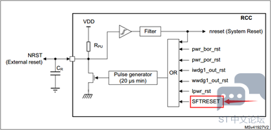

1 V- g( z4 N+ i4 b" u STM32这款CPU的复位引脚是低电平有效,即NRST为低电平时,CPU处于复位状态。 R173单的RC复位电路。当系统上电瞬间,C114电容两端电压可以认为是0,CPU处于复位状态。3.3V电源通过R173给C114充电,当C114的电压升到CPU的高电平门槛电压时,CPU退出复位状态转入运行状态。0 N4 C0 f3 m' l. I% R 在设计电路时,需要选择适当的R值和C值,以保证NRST低电平持续时间满足CPU复位最小脉宽的要求。 当按下S4轻触开关时,C114两端被短路接地,可实现手动复位CPU。 S* s. G* _7 g 14.3.2 复位序列' f( [, M3 c: O: K2 o$ @ 前面第11章的13.3.1小节讲解了复位系列的相关知识,再结合本章节的上电复位和下电复位,大家会对其有一个较全面的认识,更多复位序列的知识直接看13.3.1小节即可。' n3 H% f( ~* A5 d 9 `5 d% o2 n; m% D# E+ b7 X 14.4 软件复位+ Z, L9 Z" A( _: x 除了上电和手动复位,程序设计设置中还经常要用到软件复位,即调用一条函数就可以实现复位功能。此函数已经由CMSIS软件包中的core_cm7.h文件提供,函数如下: $ i* t8 q* }6 F" J4 j
软件复位反映到实际硬件上,就是给硬件复位部分发一个复位信号:# ~/ f1 a4 G2 v 1 P- X1 g; u8 ~

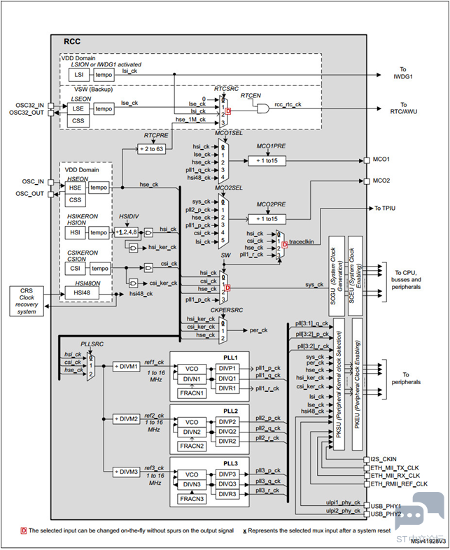

( J" M, j, T7 f; O y+ e% ]: J 14.5 RCC时钟控制 STM32H7有如下六种时钟可供使用:3 Z' |3 {3 I6 Y# w( ]% C6 c- Z 2 M, K- T% ]; @0 Y- m HSI (High-speed internal oscillator) :- U; u& F3 T/ ~7 C# B) ]" L2 S6 q HSI是内部的高速RC振荡器,频率64MHz,可被用于系统时钟。优势是低成本,无需外部时钟,快速启动(仅需几个微秒),缺点是精度差,即使经过校准。. t: S/ ?8 k. F( E7 Y; G HSE (High-speed external oscillator):5 @) S" a; }/ F0 K+ [: \, _* L. n HSE是外部的高速振荡器,通过外接时钟源,有源或者无源晶振驱动,时钟范围4-48MHz。优势是精度高,缺点是增加成本。 0 T5 X; C5 H' I* |' A$ i LSE (Low-speed external oscillator)" q( _/ r& t T& C/ F* t+ W LSE是外部的低速振荡器,通过外接时钟源,有源或者无源晶振驱动,一般接32.768KHz,主要用于RTC实时时钟。 x* ]. J* v0 W" L2 R0 c , Q: i$ I2 |* C u( P" l LSI (Low-speed internal oscillator) LSI是内部的低速RC振荡器,频率约是32KHz,主要用于独立看门狗和自动唤醒,也可以用于RTC实时时钟。 CSI (Low-power internal oscillator)( ]( P& e' O9 u CSI是内部的低速振荡器,频率约是4MHz,相比64MHz的HSI,主要用于低功耗。& b# p5 `: F. y8 I3 I- ] HSI48 (High-speed 48 MHz internal oscillator) HSI48是内部高速振荡器,频率约是48MHz,用于给特定的外设提供时钟,比如USB。& C( g" P, b( G0 ?( S6 k' Z , _1 y) Y) w% I% V& P 通过下面的时钟树再进一步的认识这几个时钟: 8 v) G- L- B) G2 K

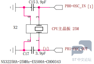

14.5.1 HSE和LSE硬件设计 HSE时钟" S7 Y/ M" x8 N$ R0 {; V* y2 a 当前V7开发板是用的25MHz晶振为HSE提供时钟,硬件设计如下: ( w& C! W( i2 T# ]( I

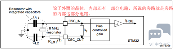

晶振和负载电容需要尽可能近地靠近H7的晶振引脚,以减小输出失真和启动稳定时间。负载电容值必须根据选定的晶振进行调节。 / q4 P# R7 ^9 {$ ? 对于C15和C17,我们推荐使用高质量陶瓷电容,这种电容是设计用于需要高频率的场合,并且可以满足晶体或谐振器的需求。C15和C17通常具有相同的值。0 F0 A$ Y4 b- h& H& K# r 这里再额外补充一个知识点,HSE旁路时钟和外置晶振区别:当前V7板子是采用的外置晶振模式,高速外部 (HSE) 时钟可以使用一个4到48MHz 的晶振 / 陶瓷谐振振荡器产生:8 E" m5 N: ]$ w. H

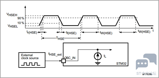

% M5 d6 K# Q5 P& w 而bypass 旁路的意思就是不使用它,绕过它。具体到HSE旁路的话,用户直接提供4-50MHz的时钟源即可,可以使用有源晶振或者FPGA提供时钟等方式:5 u3 C2 m& y" J1 f

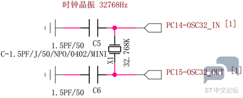

* y3 M& a( e: R' a4 ?! r$ O# ^ LSE时钟 当前V7开发板是用的32768Hz晶振为LSE提供时钟,硬件设计如下: " `! s4 `0 U( ~& B" b
