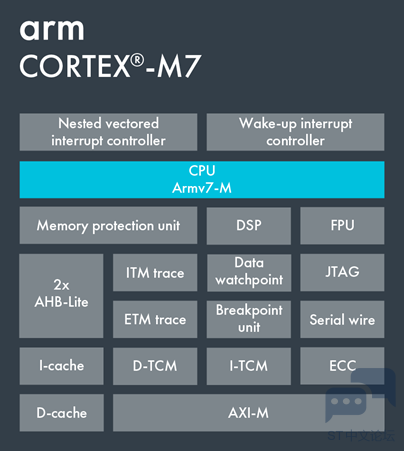

STM32H7是采用的Cortex-M7内核,而DSP功能是内核自带的,下面我们通过M7内核框图来了解下:
7 Y# b3 x8 A: T* V1 ~" e. y; w  J
8 D8 _7 s- y6 h) j1 ^" F
: u! N, F2 b4 I- j, ^  |
重点看如下两个设计单元:
* I, o$ f& N/ a& v! P' s0 ~+ c5 P% S* l. n
  DSP
1 V% U2 \0 E, EDSP单元集成了一批专用的指令集(主要是SMID指令和快速MAC乘积累加指令),可以加速数字信号处理的执行速度。8 U8 @7 m( C) D8 s. L
- c( b9 g7 s/ m2 t" z; R0 D( |
  FPU. K) ~) a1 u# j9 W/ A4 Q$ Y
Cortex-M7内核支持双精度浮点,可以大大加速浮点运算的处理速度。

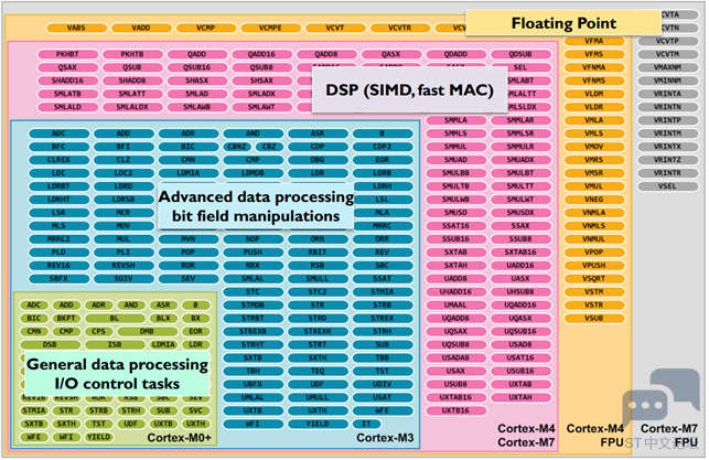

下面是Cortex-M3,M4和M7的指令集爆炸图:
) O2 `2 t5 d6 R  j5 h
5 e# S; r) i  w
3 q1 U$ T3 \+ d+ Q: j$ w3 b! p# ]6 t8 {  {) `# I
通过这个图,我们可以了解到以下几点:4 y9 v5 }7 P; \. k3 g
8 f; H5 R7 m! |/ ^
  M4和M7系列有相同的DSP指令集。( ~/ Z) h6 \+ W5 w% e  x
  M7相比M4系列要多一些浮点指令集。
/ M; R' Y. ~" z# ~  同时这里要注意一个小细节,浮点指令都是以字符V开头的。通过这点,我们可以方便的验证是否正确开启了FPU(MDK或者IAR调试状态查看浮点运算对应的反汇编是否有这种指令)。1 f+ [3 P# ~3 I- }$ B- u# R! B

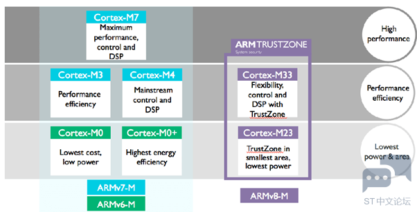

不同M内核的DSP性能比较:
7 p) U* h$ e$ q1 F; s' J# O9 |+ d: J
7 ~1 |2 e: n+ p; z  a
# W/ b7 `0 ?! `6 P9 g" \- I. V  Cortex-M7内核的DSP性能最强。
: M. M1 ]# f) |- s1 o; u' ]* K% p  Cortex-M3,M4和M33是中等性能,其中M3最弱。
0 h5 X7 [6 x7 ^  Cortex-M0,M0+和M23性能最弱。; I+ e2 J* b1 _7 y& x# K

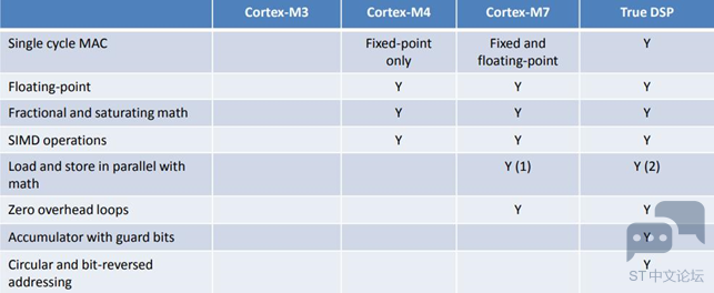

1.3   Cortex-M7内核的DSP和专业DSP的区别( _; w  N( M8 ~9 t7 |
M核的DSP处理单元与专业DSP的区别:/ N" U0 G7 d( N7 M, F

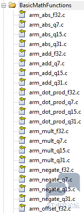

  BasicMathFunctions
5 T# P2 o& }* T  I+ p% b0 H' B提供了基本的数据运算,如加减乘除等基本运算,以_f32结尾的函数是浮点运算,以_q8, _q15, _q31,结尾的函数是定点运算,下面是部分API截图:6 N# x1 r6 Z' a

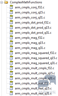

  ComplexMathFunctions
  @( L' o/ L' X8 a0 i( N0 }复杂数学运算,主要是向量,求模等运算。下面是部分API截图:( `$ d* o5 [6 f$ m. {( U+ w- I

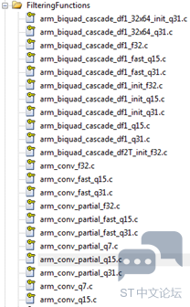

  FilteringFunctions) G# L) g3 V9 F# {  v) B& ]
主要是滤波函数,如IIR,FIR,LMS等,下面是部分API截图:& k8 k/ d) \2 ?$ Z! }

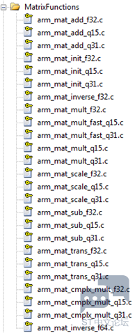

1 F+ r6 p# j% T' n  MatrixFunctions% ?+ [' l4 c9 z7 F. T7 X5 X
主要是矩阵运算。+ ~) F% o$ _4 m& B7 n6 T

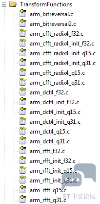

  TransformFunctions4 b  Q  O& R& |3 X' X0 j% l+ V
变换功能。 包括复数FFT(CFFT),复数FFT逆运算(CIFFT),实数FFT(RFFT),实数 FFT 逆运算,下面是部分API截图:

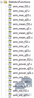

  StatisticsFunctions
8 S' M* I* [  a0 ?  h统计功能函数,如求平均值,最大值,最小值,功率,RMS等,下面是部分API截图。3 J7 E/ J" R+ s3 |

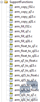

% Z8 e6 @( I. a) L5 y& `3 Q, C  SupportFunctions
3 }. x0 Q8 d9 H% p& b1 A支持功能函数,如数据拷贝,Q格式和浮点格式相互转换。, i: ?4 b, U, |' Z0 F) |; Y% X
