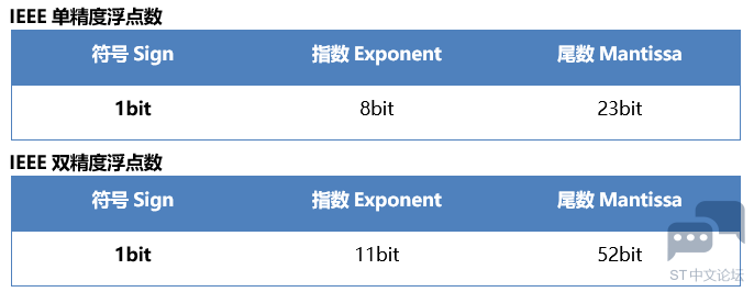

在 IEEE 标准中,浮点数是将特定长度的连续字节的所有二进制位分割为特定宽度的符号域,指数域和尾数域三个域,其中保存的值分别用于表示给定二进制浮点数中的符号,指数和尾数。这样,通过尾数和可以调节的指数(所以称为"浮点")就可以表达给定的数值了。具体的格式参见下面的图例: 6 }9 H: T) T# b' t$ y+ M
7 L0 I" _3 }4 R3 c$ @: }
9 P7 i, ]0 E; w3 I
7 h0 X& \7 d: w1 F7 N; _" v+ n  在上面的图例中,第一个域为符号域。其中 0 表示数值为正数,而 1 则表示负数。6 R% ^! s% ]6 s9 X

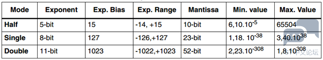

  第二个域为指数域。其中单精度数为 8 位,双精度数为 11 位。以单精度数为例,8 位的指数为可以表达 0 到 255 之间的 255 个指数值。但是,指数可以为正数,也可以为负数。1 P8 j7 E9 U: {: o) S2 M
为了处理负指数的情况,实际的指数值按要求需要加上一个偏差(Bias)值作为保存在指数域中的值,单精度数的偏差值为 127,而双精度数的偏差值为 1023。比如,单精度的实际指数值 0 在指数域中将保存为 127;而保存在指数域中的 64 则表示实际的指数值 -63。 偏差的引入使得对于单精度数,实际可以表达的指数值的范围就变成 -127 到 128 之间(包含两端)。我们后面还将看到,实际的指数值 -127(保存为 全 0)以及 +128(保存为全 1)保留用作特殊值的处理。这样,实际可以表达的有效指数范围就在 -127 和 127 之间。在本文中,最小指数和最大指数分别用 emin 和 emax 来表达。
% F* [1 X, ^! _4 Y6 G) Y3 H! T
% B# A9 Q% ?4 c. j; N- D  图例中的第三个域为尾数域,其中单精度数为 23 位长,双精度数为 52 位长。除了我们将要讲到的某些特殊值外,IEEE 标准要求浮点数必须是规范的。这意味着尾数的小数点左侧必须为 1,因此我们在保存尾数的时候,可以省略小数点前面这个 1,从而腾出一个二进制位来保存更多的尾数。这样我们实际上用 23 位长的尾数域表达了 24 位的尾数。比如:3 X* l! p* O7 n. R2 L3 T7 j3 _

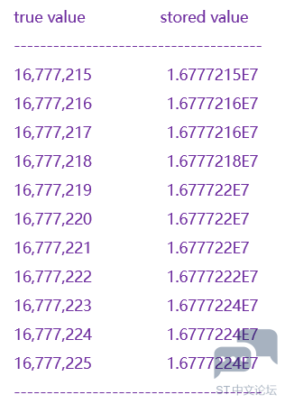

值得注意的是,对于单精度数,由于我们只有 24 位的指数(其中一位隐藏),所以可以表达的最大指数为 224 - 1 = 16,777,215。特别的,16,777,216 是偶数,所以我们可以通过将它除以 2 并相应地调整指数来保存这个数,这样 16,777,216 同样可以被精确的保存。相反,数值 16,777,217 则无法被精确的保存。由此,我们可以看到单精度的浮点数可以表达的十进制数值中,真正有效的数字不高于 8 位。事实上,对相对误差的数值分析结果显示有效的精度大约为 7.22 位。参考下面的示例:
! D! o6 c4 g" z. q* N5 B5 N. M2 M2 z+ l0 X+ X1 t0 [' b
4 `0 i$ Q5 n3 R1 v: |' B" a: m9 }
  |$ E9 W8 U% H/ h+ Y8 `$ X8 p根据标准要求,无法精确保存的值必须向最接近的可保存的值进行舍入。这有点像我们熟悉的十进制的四舍五入,即不足一半则舍,一半以上(包括一半)则进。不过对于二进制浮点数而言,还多一条规矩,就是当需要舍入的值刚好是一半时,不是简单地进,而是在前后两个等距接近的可保存的值中,取其中最后一位有效数字为零者。从上面的示例中可以看出,奇数都被舍入为偶数,且有舍有进。我们可以将这种舍入误差理解为"半位"的误差。所以,为了避免 7.22 对很多人造成的困惑,有些文章经常以 7.5 位来说明单精度浮点数的精度问题。
8 a  I( {$ T; h0 P8 F; Q% ^/ \% k/ y
1 n  m' m" s- g, n提示: 这里采用的浮点数舍入规则有时被称为舍入到偶数(Round to Even)。相比简单地逢一半则进的舍入规则,舍入到偶数有助于从某些角度减小计算中产生的舍入误差累积问题。因此为 IEEE 标准所采用。 , z1 M. y: r4 n( P) [. {, s8 ~

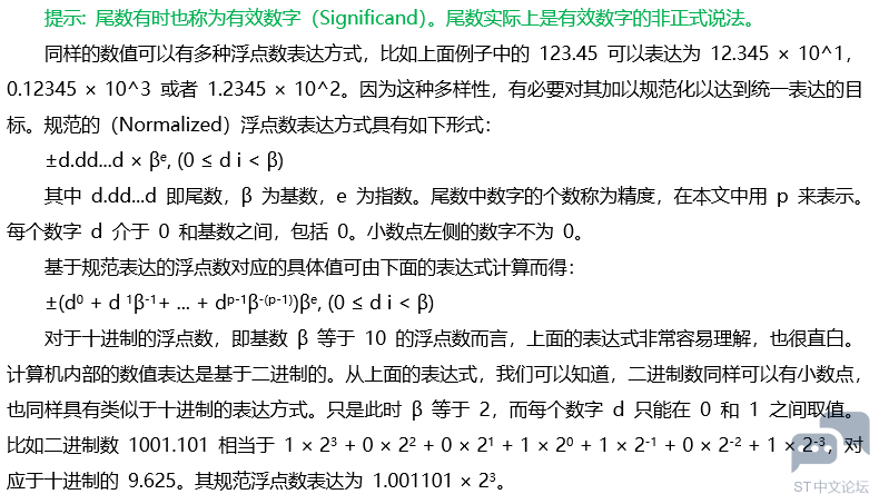

8.3.1  规范化浮点数
  Q7 C- J9 M5 @通过前面的介绍,大家应该已经了解的浮点数的基本知识,这些知识对于一个不接触浮点数应用的人应该足够了。简单总结如下:0 w9 q' H2 M; [9 M
% z6 }; N6 x% j
标准的浮点数都符都符合如下的公式:

. T- f( @( Q8 x2 r9 |$ [我们来考察浮点数的一个特殊情况。选择两个绝对值极小的浮点数,以单精度的二进制浮点数为例,比如 1.001 × 2-125和 1.0001 ×2-125 这两个数(分别对应于十进制的 2.6448623 × 10-38和 2.4979255 ×10-38)。显然,他们都是普通的浮点数(指数为 -125,大于允许的最小值 -126;尾数更没问题),按照 IEEE 754 可以分别保存为 00000001000100000000000000000000(0x1100000)和 00000001000010000000000000000000(0x1080000)。 . B, k5 w& }3 a

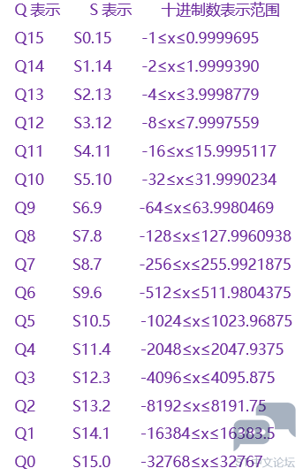

通过设定小数点在数据中的不同位置,就可以表示不同大小和不同精度的小数了。数的定标有Q表示法和S表示法两种。下表列出了一个16位数的16种Q表示、S表示及它们所能表示的十进制数值范围。
8 s. g8 H5 Y* v+ L# w$ e* n
) }# ^: ~7 B' T8 i) n- ~
& W  b( p7 r+ Q. r6 m; p2 y: D% g+ w! O; q
从上表可以看出,同样一个16位数,若小数点设定的位置不同,它所表示的数也就不同。例如,$ Y9 h& F6 \& V1 |
/ r3 ?% p5 z1 G, G: G( g. J: w) U         16进制数2000H=8192,用Q0表示
% O4 k4 L: c- s: o: [" A3 c! H* N1 d5 }
         16进制数2000H=0.25,用Q15表示9 a. u' ~( f4 k- s1 |" c" X
; s5 ], ^+ K2 C2 c  y还可以看出,不同的Q所表示的数不仅范围不同,而且精度也不相同。Q越大,数值范围越小,但精度越高;相反,Q越小,数值范围越大,但精度就越低。例如,Q0 的数值范围是-32768到+32767,其精度为1,而Q15的数值范围为-1到0.9999695,精度为1/32768=0.00003051。因此,对定点数而言,数值范围与精度是一对矛盾,一个变量要想能够表示比较大的数值范围,必须以牺牲精度为代价;而想精度提高,则数的表示范围就相应地减小。在实际的定点算法中,为了达到最佳的性能,必须充分考虑到这一点。0 |  I; b8 \8 J
