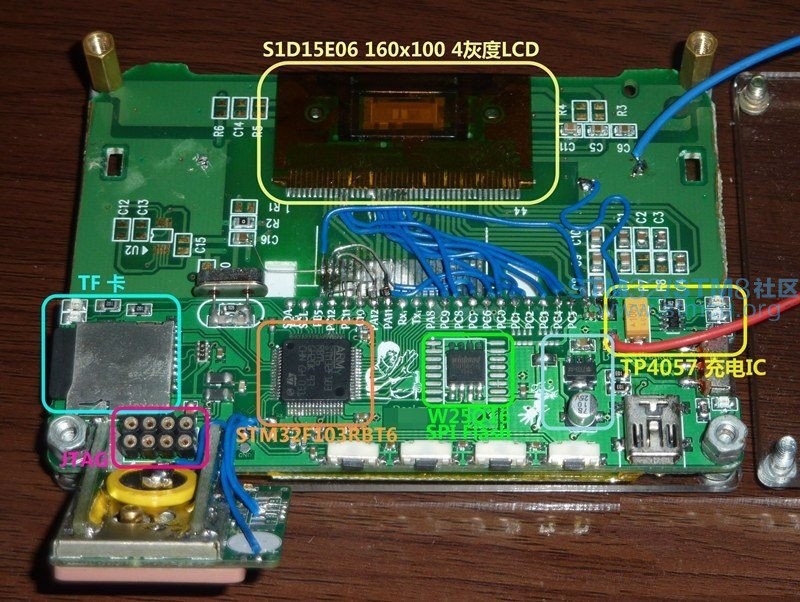

卫星GPS路径记录仪实物截图:

硬件组成:
  • 主控: STM32F103RBT6
  • GPS 模块: C3-370C
  • 存储器: W25Q16 2MB(16Mbit) + TF 卡(分别读写指示灯)
  • LCD: 160x100 4灰度
  • 供电: 锂离子电池, USB 口作为充电电源接口

说明:
1. 关于材料和量产( I' ]) ]: \9 K; ]* l1 T" @3 R
大家都希望量产, 可是由于材料没有, 所以希望不大,
  F/ s; m, s. z& H比如: 最核心的GPS模块是从阿莫淘金哪里淘的, 而LCD也是网上购买的, 是别的产品的尾货, 板子原先两边还有, 我给剪掉的, (看边上剪得很不平啊...)
) F8 k  z% n+ d4 w1 V但是大家可以自己替换着来, 如果有其他GPS模块, 也是可以的, 因为大多都是输出NMEA语句的, LCD 也可以用其他的代替.
2. mcu200689 网友 提出的 GPS模块怎么是斜的?: k$ N$ ~& v; w% C8 Q) u3 h+ g4 A
因为模块上的 方块状物体时陶瓷天线, 一般认为, 这个天线最好是面向天空 , 采取与屏幕45度的角度, 即使 平着放或是竖着放都能尽量面向天空
