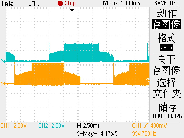

最近再做一个关于BLDC的项目,以前都是用INFINEON的方案,呵呵,对比其他家的方案,INFINEON的方案硬件集成化程度较高,只要简单的配置一下就OK了,这次由于过多的考虑到成本,选了一颗ST的料,想到现在的电机方案都比较成熟了,只是简单看了一下% V+ F8 J! Z  l1 {
9 d$ ]: L% j8 O$ o9 q; r0 Q觉得和以前用的MCU差不多就开始大干了,仔细拜读了几天的参考手册终于发现
% F  i: q% p8 O# x  P7 e 黄色高处,有明显的错误,官方公开的基于- F3 x; J* ~# f- ~6 Q* X
STM32F103系列的bldc的配置资料很少,全是FOC的,没有办法一遍一遍的看,ST的控制理论就是两个定时器的级联,前部分HALL采集和后面的PWM输出都比较顺利,就是中间的级联衔接,怎么配置都不能达到预期的效果,程序在没有HALL信号时也会触发到TIM1的COM中断里面,搞了N天终于明白,在没有HALL信号到来的时候必须屏蔽掉TIM1的触发TRGI输入信号。奉上一张测试的电机二个相电压的波形(手头只有二通道示波器,做电机最好有一台多通道示波器)。; ~! W- {; A: o) o* r1 g
