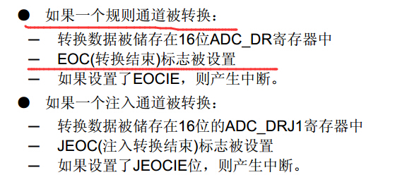

关于这个扫描模式,着实让我纠结了好久,一开始,根据中文手册上的来。咱玩包含两个通道的规则通道采集,完了还不带DMA的。 $ O7 N- H& u8 K3 g9 Y. z% }
1 n1 }: S0 b8 c& X' x8 I3 M" h8 ^7 w  ?
, g) i& [; w  J2 v5 f7 H/ {手册说了每一个规则通道转换完毕都置位EOC,那就是每转换一个通道都可以进中断喽,那这样的话,咱还用啥DMA啊,直接中断吧,好吧。就这么办,程序写好了,跟踪调试发现,中断虽然进了,但是只有第二组数据。为什么不行呢,手册中讲的好好的,怎么就不行了呢,带着这个疑问,楼主开始了探索之旅

1 p$ t2 @8 b' Y5 S0 J终于凑效了,可以在跟踪的时候,在不同时间停下的时候读到第一组和第二组数据了,这是为什么呢,这说明第一通道也是在转换的,只是在转换完毕的时候没有置位EOC罢了,当然也就不能触发ADC中断了。
& V+ T) n$ O$ z9 i( |- U8 v# S! L; L, g4 G; f8 m
7 j, ^/ f4 \1 W+ l" e看来又被手册忽悠了,多个通道用中断的方式是不行的。PS:手册中的一个规则通道应该指的是一个规则通道组。" k3 ^4 {" J0 p# S% e4 l6 p) J2 i

好吧,那启用DMA好了,那么问题来了,手册扫描模式中讲到,EOC置位后DMA才来搬运数据,那么岂不是要丢好多数据!当然中文手册也讲了,以英文手册为准,既然有疑问,那咱翻翻英文手册好了 ) ]7 c, }# j- O9 g' L$ I
6 t% N  w, t7 c
% [5 Z9 c% B, |3 d 3 G: r( W- f8 D! y1 z
! v: U. T& a; V9 E6 G
! z4 q4 G3 z; k6 h" E( r3 V英文手册中讲到,在ADC_DR寄存器每次更新后,DMA才会搬运数据。总结:ADC在采用规则通道组采集的时候必须启用扫描模式,并且启用DMA传输支持。0 Q: d: W8 N" g( Y
