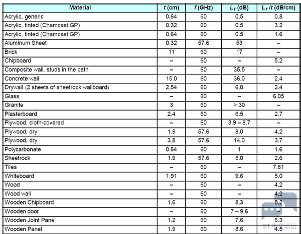

60GHz的毫米波穿透不同材质的能力如何呢?下面这张表格是毫米波在不同材质下的衰减。衰减最小的是塑料材质,一厘米衰减0.8dB。金属材质则完全不能穿透。对于木头,纸张,玻璃则有中等穿透能力,一厘米衰减大约5dB。
图2

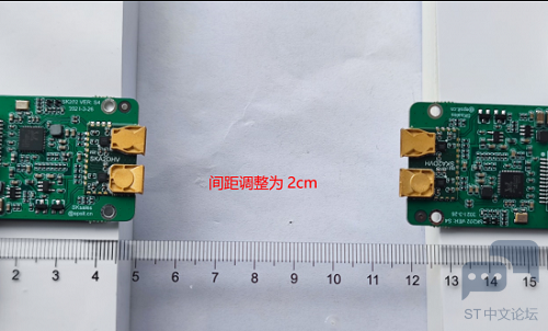

下面是用ST60模组SK202实测的
60GHz毫米波穿透实验结果。天线距离统一设为文档上的典型值2cm。(SK202的详细介绍请参考易普生网站:点击>>)
图3

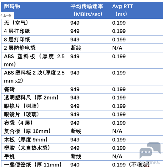

障碍物测试结果:
图4
反复测试表明,60GHz毫米波在近距离内,可以穿透大部分薄一些的木材、塑料、布料、纸、陶瓷、玻璃等材质。但如果障碍物太厚,会影响信号稳定性。毫米波是电磁波的一种,无法穿透金属和导电性好的材料。
