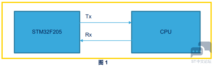

问题背景! W) f, {7 X7 ~0 |; u2 I. ?5 s3 [
与客户沟通,客户使用的是 STM32F2 标准库 V1.1.0,串口波特率为 1.408Mbps,不经过串口 RS232,直接连接主 CPU 和从 MCU(STM32F205)的串口发送和接收引脚,如下图所示:

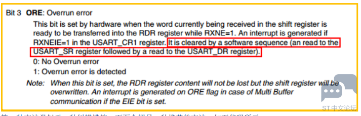

2 i7 @' ]# i) p0 ?! s这里是使用读 DR 的方法来清除的,从参考手册中也提到使用这种方法来清除 ORE 标志:
; S; w( k% `+ L' J& H) H6 S" z3 g1 f$ c3 [  |( I
YNFNU51MS8FI%{Z{XOKKZRA.png 5 z/ E+ R* m: D; H' w9 h. O
