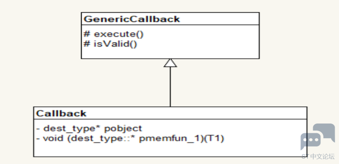

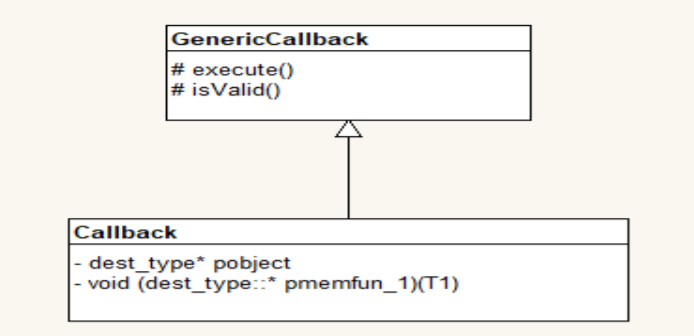

Callback 模板组
( J  [6 y5 u8 G$ ECallback 模板由 GenericCallback 派生而来。Callback 模板组也有 4 个模板,分别对应于包含不同参数个数 execute 函数的 GenericCallback 模板,继承关系如下图:
) B; U+ ^5 Y+ v$ d1 F) R0 z: @$ n
, A0 A- d& x# M. X6 f
3 f: }) @$ ?8 F7 ]6 C# |3 f下面是 execute 函数带 1 个参数的 Callback 模板:! Y, Q: ^. I7 ^5 s1 n
  1. template <class dest_type, typename T1>
    1 J  q1 y1 n1 |: W) F
  2. struct Callback : public GenericCallback2 @& b- N8 C, a
  3. {
    ' ?5 N# z$ r6 Z  a8 Z- ]
  4. Callback() : pobject(0), pmemfun_1(0) { }+ ]  W# o, P* g# e) {6 v
  5. Callback(dest_type* pobject, void (dest_type::*pmemfun_1)(T1))
    " K* P3 X8 q& F# D  s
  6. {
    + Z$ J( a* i+ N6 I# \$ |2 r
  7. this->pobject = pobject;
    0 k: f& P6 x5 ~4 o: J
  8. this->pmemfun_1 = pmemfun_1;; i2 |% O% W. B8 P& L) x5 O1 R% F
  9. Figure 1 Callback 继承关系
