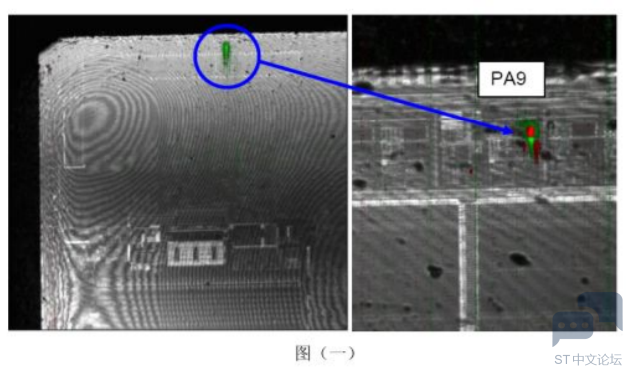

  j8 b$ A4 Z! s& j$ Y3 [使用 USB OTG 驱动库的 DEMO 程序对芯片进行测试,发现其 USB OTG 接口在功能上的确已失效。测量该芯片在复位状下的工作电流,在 90mA 左右,明显偏大。对该芯片做 FA 处理,结果表明该芯片的USB OTG 接口已被 ESD 损坏。检查硬件设计,发现该接口未做 ESD 保护。* T# n. G4 }! z% h" R

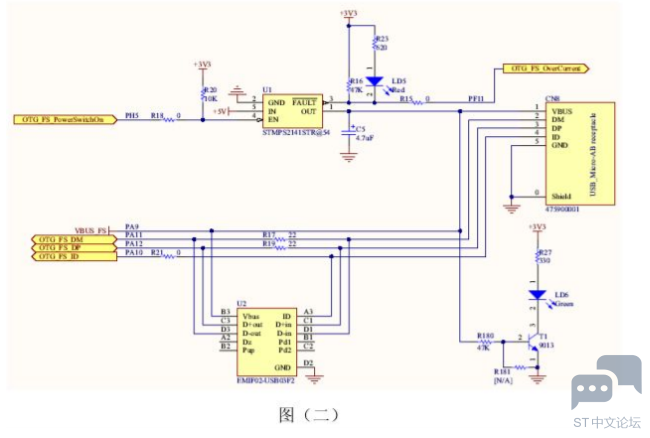

8 G) M! b1 F1 _处理:# u0 ~  N, I) E0 L% {4 e
设计中增加 ESD 保护,推荐器件 EMIF02USB03F2,如图(二)所示:& m$ {: c/ v- W

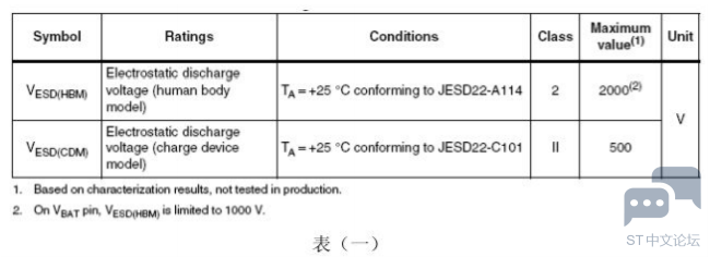

在 STM32 的数据手册中,给出的 ESD 相关数据如表(一)所示:
$ E0 V1 A# v  K& O! N1 m) ]/ X) E1 F
]%@_VPKYTL`@RD5_n]2C5.png ! K2 K2 P$ d- i% B1 J) R+ [, U& B
- J) `/ q' K' i# }  }" A

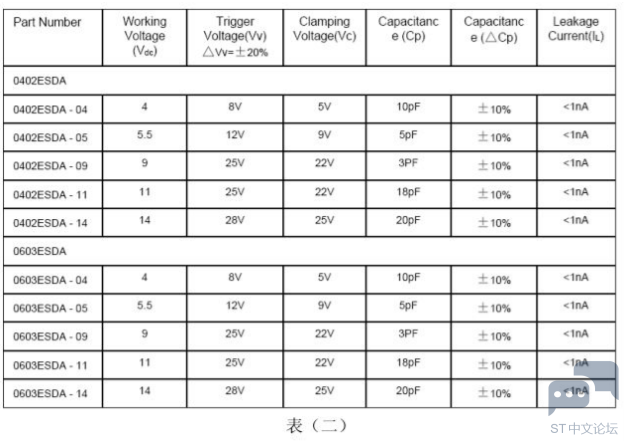

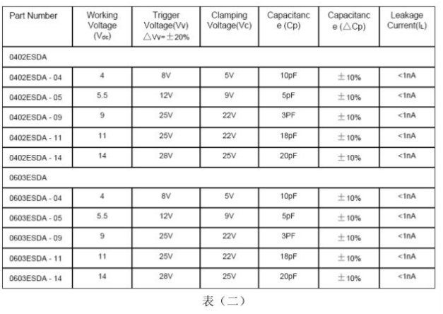

在人体模型下,最大放电电压为 2000V;在机器模型下,最大放电电压为 500V。这样的防静电能力,使得 STM32 不适合在没有防静电措施的环境下,直接与带静电的物体接触。也就决定了,在硬件设计中,不可以在不加任何的防静电保护的情况下,将 STM32 的管脚引至暴露在机壳之外的端子上。表(二)列出一些常用保护器件型号,供参考。: {( m  z3 Q5 o: A
