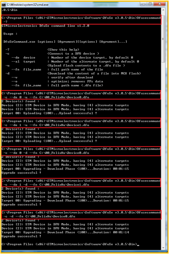

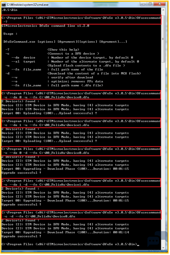

" i5 O' D6 o9 m+ }; v0 V X`F{L$F3)BBT{)CINPE8LMG.png 5 S; l  F( `0 D0 s
7 y' J( W/ o0 q% D0 c0 x" K* A
输入红框中命令,执行帮助命令,列出了DfuSecommand.exe 支持的全部命令。
& l" w2 E' u, H8 V, b9 i  X) r0 s注:执行命令中对应的位置信息需要与 DfuSe 安装位置一致。
5 ^" j" s5 a4 U1 h9 ]; m% j5 S1 N上传命令。命令实现:连接设备 0,上传固件并保存。% t) H0 A# {6 r7 q, _
上传命令。命令实现:连接设备 1,上传固件并保存。- a8 f7 _9 G/ u- d# {: L  T: P
加载命令。命令实现:连接设备 0,加载固件到设备 0.
: M- ~! K6 t7 v. \. l* `加载命令。命令实现:连接设备 1,加载固件到设备 1.
8 r) _( D) }* E; z加载命令。命令实现:连接设备 0 (默认),加载固件到设备0.) E& M, e: @6 u" T/ c2 |
4 e' \  E6 a! Y+ t7 ^; b  |* |  f& U9 q
