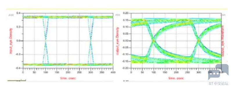

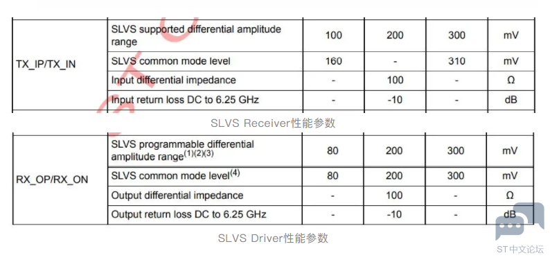

ST60的datasheet里也经常会看到Differential SLVS信号如何如何。SLVS其实是Scalable low voltage signaling的缩写。Differential SLVS翻译过来就是电平可调整的低压差分信号。ST60的datasheet里有如下图描述SLVS信号的参数:
从上面两幅图片里我们可以看到,SLVS Driver输出的单端电平80mV-300mV,差分电平160mV-600mV。SLVS果然是电平Scalable可调整的。只是芯片出厂时已经在寄存器里预先写好了输出电平是单端200mV,差分400mV。如果需要调整到更高或者更低的输出电平,就需要改写寄存器才能实现。SLVS Receiver接收端的电平范围是单端100mV-300mV,差分200mV-600mV。也就是说SLVS RX的最小接收门限是单端100mV,差分200mV。信号再小,传输有可能出现误码。SLVS信号线上最高传输6.25Gbps高速信号,PCB板上差分走线需要做阻抗控制:差分100ohm。

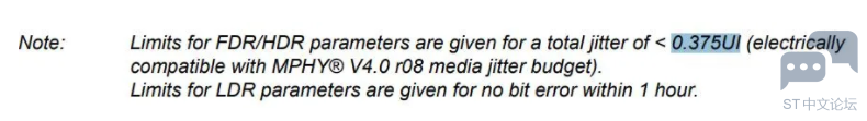

ST60的SLVS接收电路对抖动的要求是<0.375UI。如下图所示:

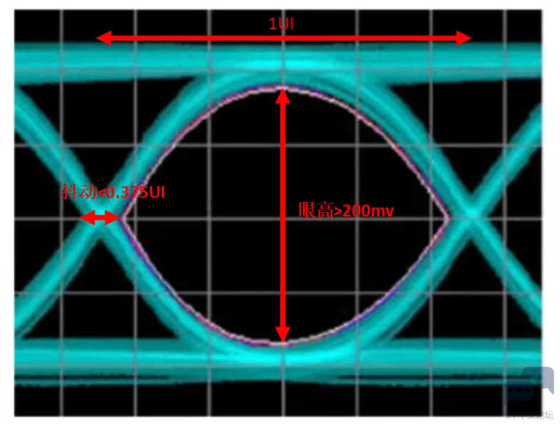

再结合SLVS检测门限最小差分200mV,可以得到如下的SLVS接收端眼图要求:

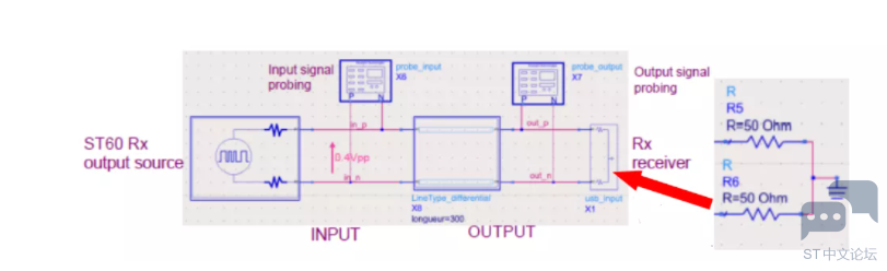

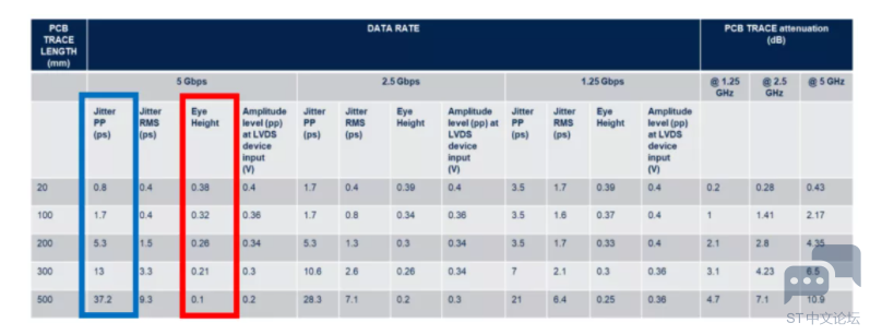

越长的PCB走线对信号的衰减越大。如下图所示,ST60接收器芯片的SLVS Driver输出端连接一段差分PCB走线(这里以常用的FR4板材为例),用示波器分别测量PCB输入端波形和PCB输出端波形,来看一看不同长度PCB走线对于SLVS信号的影响。SLVS Driver输出差分电平设为缺省值400mv。
如下图红框所示在5Gbps信号情况下,PCB走线长度20mm时,接收信号的眼高是380mV,当PCB走线长度是300mm时,接收信号的眼高已经衰减到210mV,这已经接近SLVS检测门限。当PCB走线长度500mm时,接收信号眼高衰减到100mV,此时SLVS Receiver已经不能正常工作。
02
对抖动的影响。
长的PCB走线会带来更多的热噪声,这会增加抖动。如上图蓝框所示,5Gbps速率时,PCB走线长度从20mm变到300mm,抖动从0.8ps增加到13ps。5Gbps信号0.375UI抖动门限是75ps。300mm的PCB走线带来的13ps抖动虽然远远小于75ps,但这仅仅是PCB走线引起的抖动。实际情况,如上面笔记本项目,SLVS走线很可能会经过几个电路板、接插件,难免会带来串扰、不连续等效应,实际抖动情况远比简单的PCB走线严重。

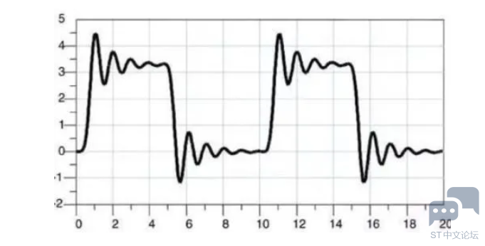

长的PCB走线经过多个接插件,PCB板难免会遇到阻抗不连续的情况。阻抗不连续会引起多次反射,在信号完整性上产生过冲,振铃现象。
综上所述,如果是简单的FR4 PCB走线,在5Gbps速率时,在使用ST60中SLVS走线长度最长可以到30cm。如果SLVS是经过多PCB板和接插件的复杂情况,需要在ST60的SLVS接收端用示波器测量眼图,使得眼图满足抖动<0.375UI,眼高>200mV的要求。还有一种情况,SLVS信号通过射频电缆或者是高速线缆传输,比如通过USB3.0线缆作为物理传输介质,损耗会明显降低,相应地传输距离会更大。
