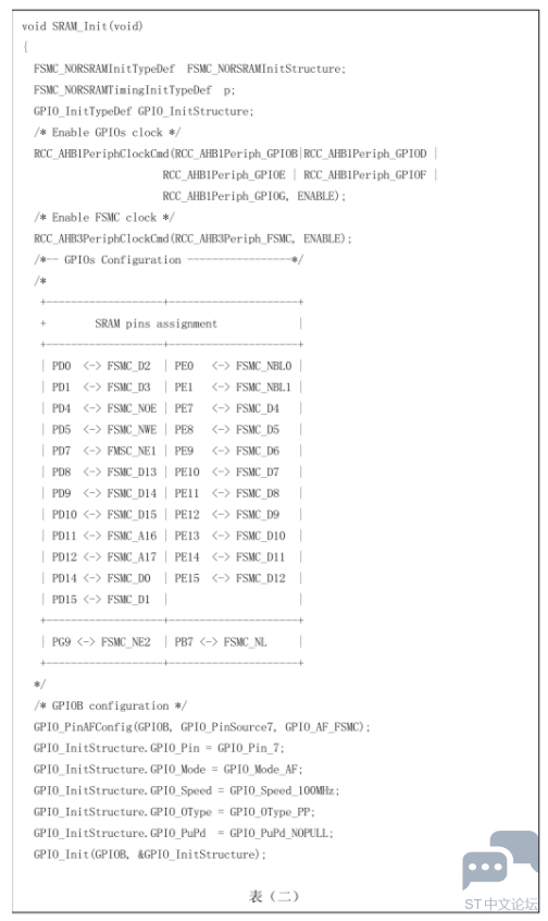

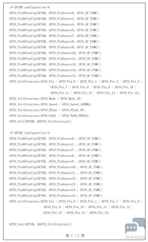

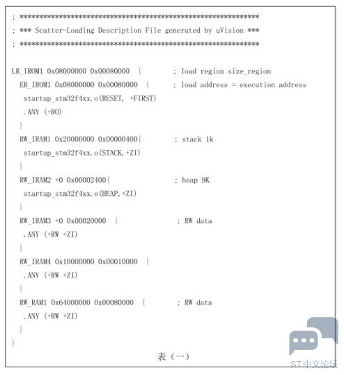

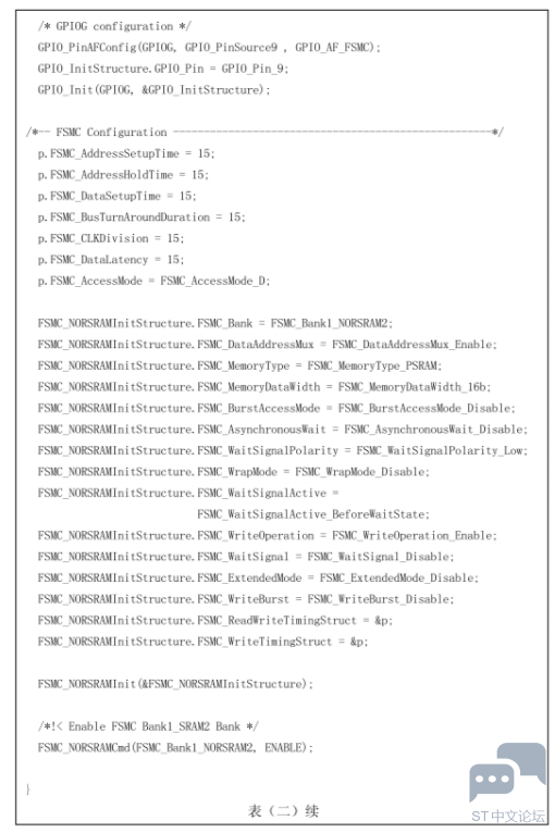

问题:
8 t# [  c3 ]( o% W, Q' ?* e0 Y+ l该问题由某客户提出,发生在 STM32F407IGT6 器件上。据其工程师讲述:为了满足软件对大容量内存的需求,将软件中的部变量从内部 SRAM 转移到片外的 SRAM 当中。而这一改变,导致该软件不能运行,每次复位后,随即便发生死机。在此之前,对 FSMC 的初化代码,以及片外 SRAM 的读写匀做过测试,并确认是没有问题的。其内存分配如表(一)所示,FSMC 的初始化代码如表(二)所示。6 U8 l3 ^8 S: Y* D) ^1 v" L
$ A" c$ j; t* t  O

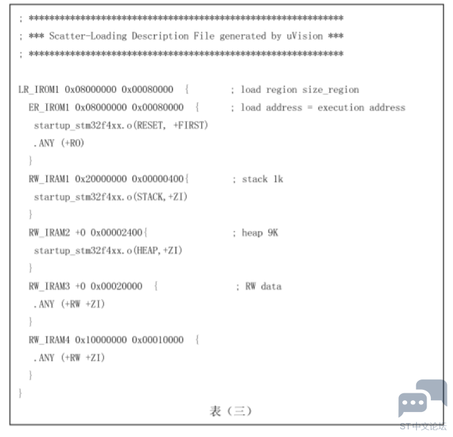

; q) A2 X6 _  q5 B; o" x使用 Keil MDK 创建工程,测试其所用的 FSMC 初始化代码,结果表明该段代码正确无误。修改内存分配,删除其中对外部 SRAM 的分配,如表(三)所示。重新对其软件编译,运行,结果表明,在这种内存分配方式下,其软件可以正常运行。修改其软件代码,在初始化 FSMC 之后加入对外部 SRAM的读写测试,重新编译运行。测试结果表明,此时对外部 SRAM 的读写是正确的。查找其软件对 FSMC初始化函数调用的位置,发现该函数是在该软件的 main()函数中调用的。修改代码,将该函数的调用位置移至 SystemInit()中,并且恢复原来的内存分配,如表(一)。重新编译并运行,此时该软件可以正确的运行。! G5 |. U' ^- F  s$ {
