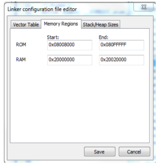

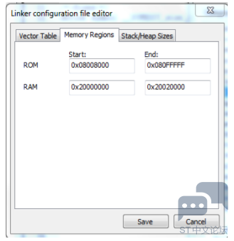

/ p8 V- }% N# _1. icf 文件的配置
7 `$ ], H& f  h) o1 n   在 IAR 的 linker,config file editer 中设置中断向量表位置保持不变 0x0800 0000,代码的存放地址设置为 0x0800 8000 ~ 0x080F FFFF。我们将数据保存在 0x0800 4000 ~ 0x0800 7FFF 中。, m+ J0 W0 O) ~& z
' v( l7 ^/ y: T0 ~; a: ^/ i8 _/ M0 [4 |% D

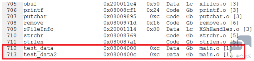

2. 预编译的处理- A. H  {9 B0 d# c0 y
   #define DATA_ROM _Pragma("location=\".rom_data\"")4 E8 Z1 L" U5 D! Q1 v' c
   DATA_ROM const uint32_t test_data[] = {32,33,34};
7 H5 f& A! i; V* t, t" a   DATA_ROM const uint32_t test_data2[] = {33,33,34};
# ]) w  _2 V& }, _0 m   编译后的.map 文件中
) Q  J2 h+ e1 L9 t+ D& H
2 x$ K* ?0 y) S2 @9 z Z96Z2X0TC@O9F@~DRRY3W.png 1 Y1 I% ]1 S7 N, s3 B
) q- V6 u) ]' I, u4 J% B   可以看到 test_data 已经放在了我们希望存储的地址。' V; y# T8 w/ b# s' D+ S
