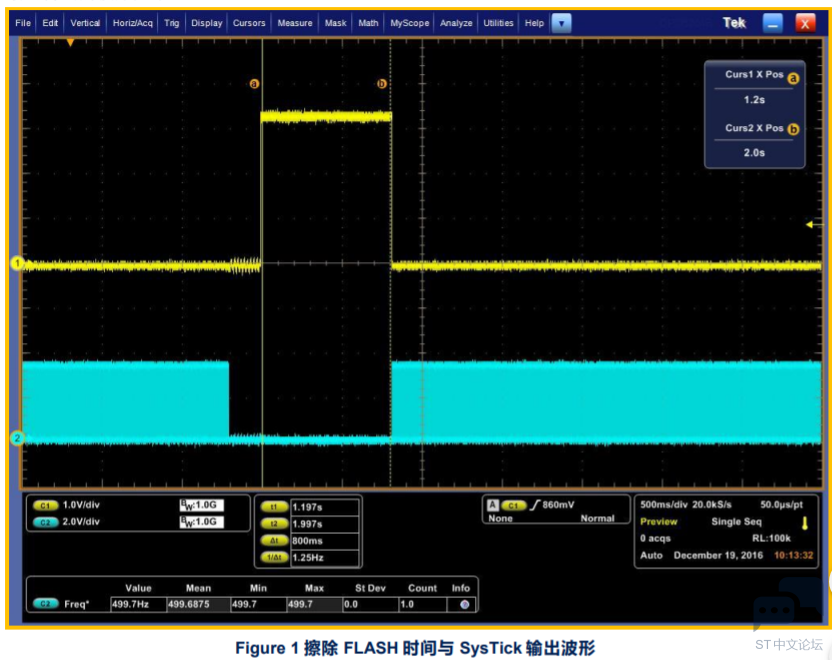

% i5 Y% g5 z$ b- H  ~* I此外,同时在每个 SysTick 中断输出一个波形,用来检测 SysTick 是否正常:- R/ i- F  ^  S! M
  1. void HAL_SYSTICK_Callback(void)
    % d+ N9 O- n0 [' ~- D: P# W
  2. {* r8 e9 k$ p0 R$ j! ^& d$ n$ n% O
  3. HAL_GPIO_TogglePin(GPIOA,GPIO_PIN_11);//用 PA11 来检测 SysTick 波形. ^! [4 s6 v' p2 r
  4. }
0 ^9 S. Q# E) \: k/ k
最终得出的波形如下:
, y3 V" X) V) J. W- e6 _+ [& k# w* V# R9 Y8 r5 [  L: G/ Y* Y
}F$}E3F8L~T1%TRKBXI7CQC.png , O1 h# W6 u) t8 i( ^7 w* \
  ]( A& ]8 F: l6 I) j' a如上图,黄色为 PC8 脚波形,表示擦除 FLASH 的时间,下面蓝色为 PA11 管脚波形,表示 SysTick 波形。. R( ~; V. U$ x
* q- \6 r) M) s  B( A; w+ [* w4 d, k! ^- W6 h* L1 |8 g. r0 F

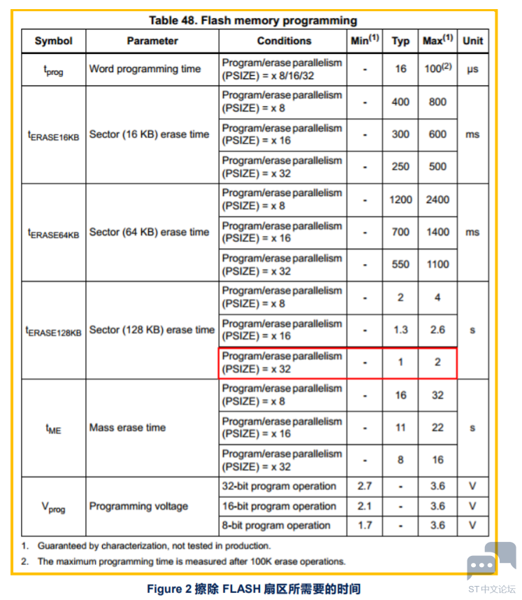

从上图可以看出擦除 sector8 所需要的时间是 800ms,这个与客户认为的 2ms 是不一致的。查看STM32F412 的数据手册,在第 6.3.12 节中可以看到如下信息:
" O/ N' o# z% U$ u: q  b% _1 r2 M; ?
- P' b/ M/ D7 o" z7 m6 \9 J $AO(5CZ8LQ6$N_(H1Z48J1C.png ; A5 X* ~0 F/ O- o1 b& ?9 U
- M0 I/ Y# X. E3 c. M( A
如上图,在 PSIZE=32 时,擦除一个 128K 的扇区需要大概 1S(典型值)的时间,而我们从图 1 中实际测出的为 800ms,这个基本相差不大,单与客户认为的 2ms 相去甚远,基本上我们认为这里的 800ms是正确的结果,但是这个又是什么原因导致客户通过 SysTick 测出的值是错误的呢?9 m& w# q0 h8 f- {# \4 u

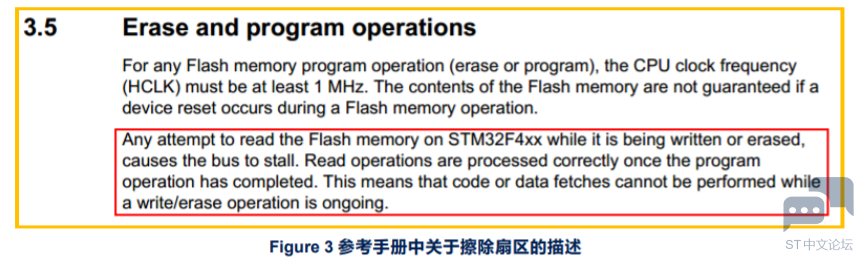

实际上,从图 1 我们也可以看出,在擦除 FLASH 的期间,SysTick 是没有波形的(见图 1 下面蓝色波形),同时在参考手册 3.5 节中有如下信息:1 i) `9 t8 o6 L! b* i
  t5 q( T5 B9 g( @* s
7 u. s6 j; e+ X: W9 R: H/ `) {! j% Q+ [4 h

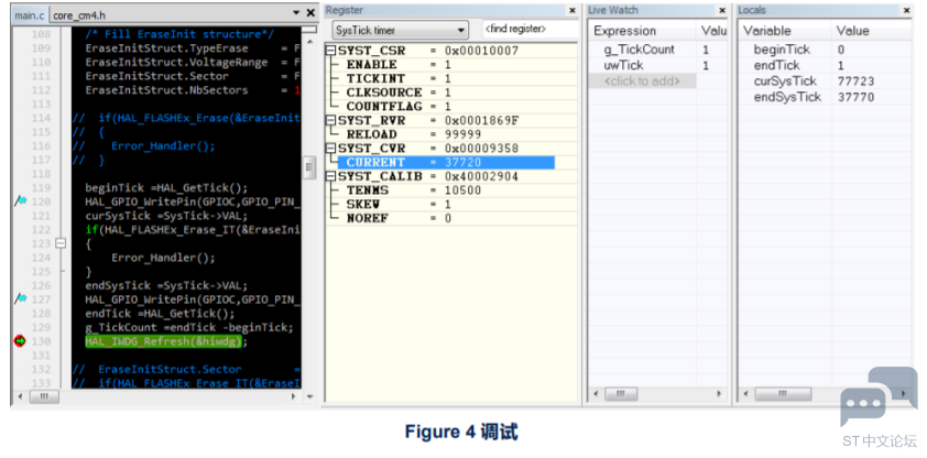

这句话的意思是说,在擦除 FLASH 的期间,若尝试读取 FLASH,则会被暂停,实际这个”读取”是指取指,我们都知道,程序的执行首先得通过从 FLASH 中通过 I-BUS 取出指令后才可以执行。这里SysTick 之所以会被暂停掉,就是因为在擦除 FLASH 期间,为了执行 SysTick 中断例程,内核会尝试从 FLASH 取指,从而导致被暂停掉,进而全局变量 uwTick 的值没有机会增加。下图是调试界面:' D2 ]; J6 ?& P3 O, {
( c6 p3 c4 j( e! o7 R6 T9 L
8 C1 l7 D+ U  ], l如上图,在执行擦除扇区后,SysTick 的全局变量 uwTick 就增加了 1,但 SysTick 在内核中的寄存器还是有变化的。这个与我们的预想一致。+ R+ z4 V$ u5 {+ E/ Y, `0 g
