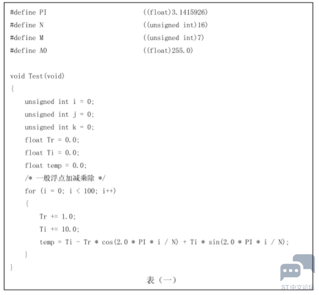

$ i; I7 _$ Y& b该问题由某客户提出,发生在 STM32F407IGT6 器件上。据其工程师讲述:由于在其产品中,需要使用STM32 进行大量的浮点数以及浮点 DSP 运算,所以针对 STM32 的浮点数运算能力及 DSP 运算能力做了相关的测试,但测试结果不理想。STM32F407 在 144MHz 主频下,对于表(一)程序的运算耗时为:9105uS。没有体现出硬件浮点运算应有的运算能力。

使用 Keil MDK4.21 创建工程对表(一)的程序进行测试。在工程设置中,选择支持浮点运算指令。将编译器的优化等级设置为 LEVEL1,然后编译运行。通过示波器测量主程序在调用该函数之前和在该函数返回之后在 I/O 管脚上所发出的脉冲之间的时间差,来判断 STM32 运行该函数所花费的时间。* w( L8 |  {4 Q. L
9 q( R/ B' ^  ]9 ?* [( n; f
1. 当 STM32 的主频为 168MHz,使用 SRAM2 存贮变量的条件下,测得时间消耗为:7840uS。修改工程设置,将内存的使用由 SRAM2 转成 CCM,重新编译、下载、运行,测得时间消耗为:7840uS。

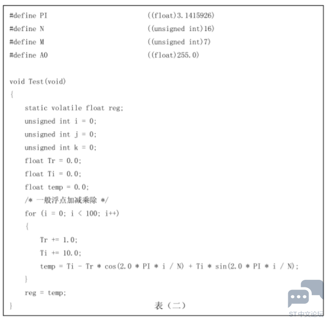

  g- l- o2 @# }- Y; S. N6 U1 ]. l2. 修改工程设置,将优化等级由 LEVEL1 换成 LEVEL3。为了避免编译器把整个测试函数优化掉,修改该函数如表(二)。重新编译、下载、运行,测得时间消耗为:7660uS。9 Q% t5 |9 p6 B

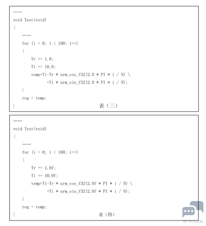

3. 修改程序代码,将序函数 sin()和 cos()分别替换成 ARM DSP library 中的 arm_sin_f32()和arm_cos_f32(),如表(三)所示。重新编译、下载、运行,测得时间消耗为:748uS。$ z% A" T1 A4 M& S9 ?" ~
4. 修改代码,将计算中所用到的小数常量,表示成单精度,如表(四)所示。重新编译、下载、运行,测得时间消耗为:130uS。

结论: 5 Y0 Q# D$ Y; q8 s2 U
三个方面的原因导致了计算效率降低:. }2 a) Q1 ?2 s# N  v9 C/ T  i
1. 编译器的优化等级不够,以至生成的代码本身的效率低下;
$ E  B; D& j* i0 T% y- U2. 表达式上的漏洞,造成部分计使用了双精度浮点运算;4 u3 V! c9 }9 f% R+ q5 R& P
3. 三角函数库的选取不当,导致在计算正弦、余弦过程中引入了大量的双精度浮点运算;+ w0 m' ]7 n' e# `
   - |+ S" }; Z* z
处理:+ M1 @+ c+ z3 m7 A1 _5 z8 t8 C
1. 合理选用编译器的优化等级,提高代码的执行效率;+ F; @6 E" H+ |6 u
2. 在计算表达式中,强制常量为单精度浮点数,以避免引入双精度浮点数动算;7 r% N. `3 P$ p. R" E1 P" d
3. 选用 ARM 公司提供的,采用单精度浮点数优化的三角函数库,以避免由普通的数学函数库引入的双精度浮点数运算;
