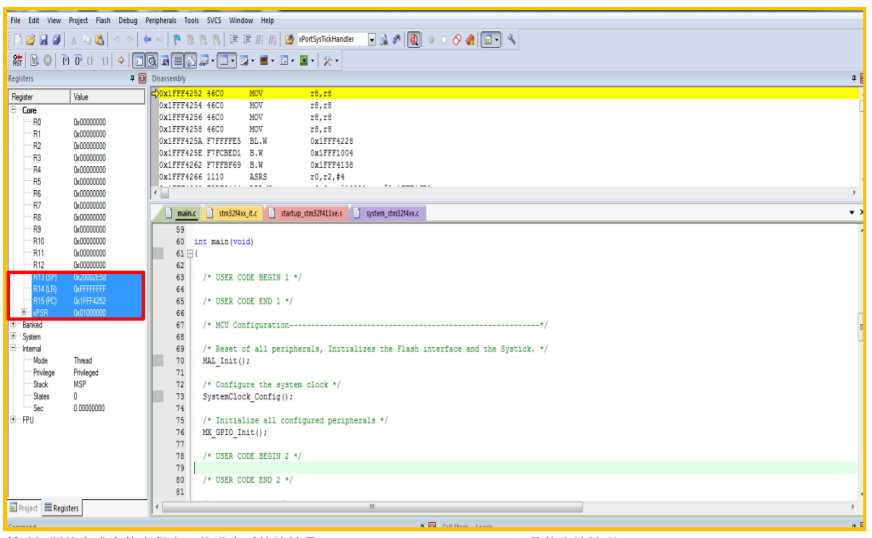

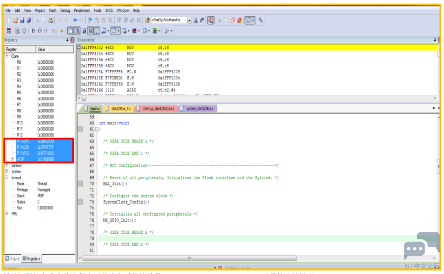

! @" c( _7 K8 p4 \2.2/ Keil 编译环境( A" k3 k) G3 J/ h5 H1 L  @
使用 Keil 的编译环境下载,确实能够下载,但是入口的地址是如下黄色的那行显示所示,如果单步执行(F11)或全速运行(F5),程序始终在原位置不动(0x1FFF4252),% f" }  \; C+ X) ?2 Q) l5 J
如果强制的将 PC 指针的值和 SP 的值修改为 0x8000000 与 0x2000000,然后在点击运行,则能够跑到 main()函数,再全速运行,能够看到客户板子上的 LED 灯的闪烁。
6 I; Y# f8 t: [4 R8 h但是如果不强制修改 PC 和 SP 指针的值,则程序不执行。
9 p5 z, A- h! j* J2 O8 W' V
: h' Z( R9 o* I, I: X5 O! q M3AW32{]FHMC`L5U86DG%{G.png + B. ]8 j6 A2 |- c' d, Q
; b( p! T+ s- ?5 C" \  Z

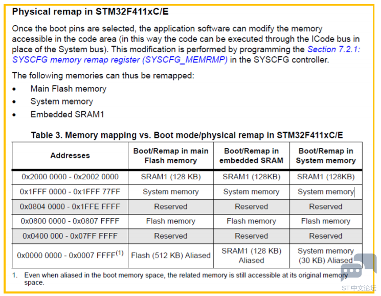

所以问题就变成为什么程序下载进去后的地址是 0x1FFF4252 ?0x1FFF4252 又是什么地址呢?) v5 J" ?$ J+ V3 X
查阅相应的手册,
, g* t9 W, m0 t
( u3 j, T  y  v
- ^5 r0 m% {% [' D% m3 [ ]SK@2NQQVG624MFT02`9T1X.png ) G  H6 ^2 x( ~! u/ C1 H
% \& p" g6 g% }+ l+ k发现 0x1FFF4252 是处在了 System memory 区域。

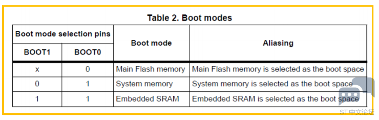

% n2 P4 B0 o, B) f$ s咨询了客户,他们设计的是程序从 Flash memory 区域启动的而且程序中没有对 Option Byte 进行配置,那问题就很清楚了,用万用表测量了客户板上的 Boot 0 引脚的电平,发现电平不对,达到 1.6V,这么高的电平可以被视为高电平了。6 f1 e% _2 D+ V8 o* A
0 r8 ^$ A+ z- R# G' [% x
1 w- j+ g0 P2 A. Y; K4 {6 m) F( ^/ K" i7 W$ g( g4 v
对照客户的原理图,原来 Boot 有上拉和下拉的电阻,焊接的时候将这两个电阻都焊接上去了,去掉上拉电阻,使的 BOOT0的引脚接地为低电平,再编译下载进入 Keil 的环境,程序能够被正常执行了。问题找到了。
