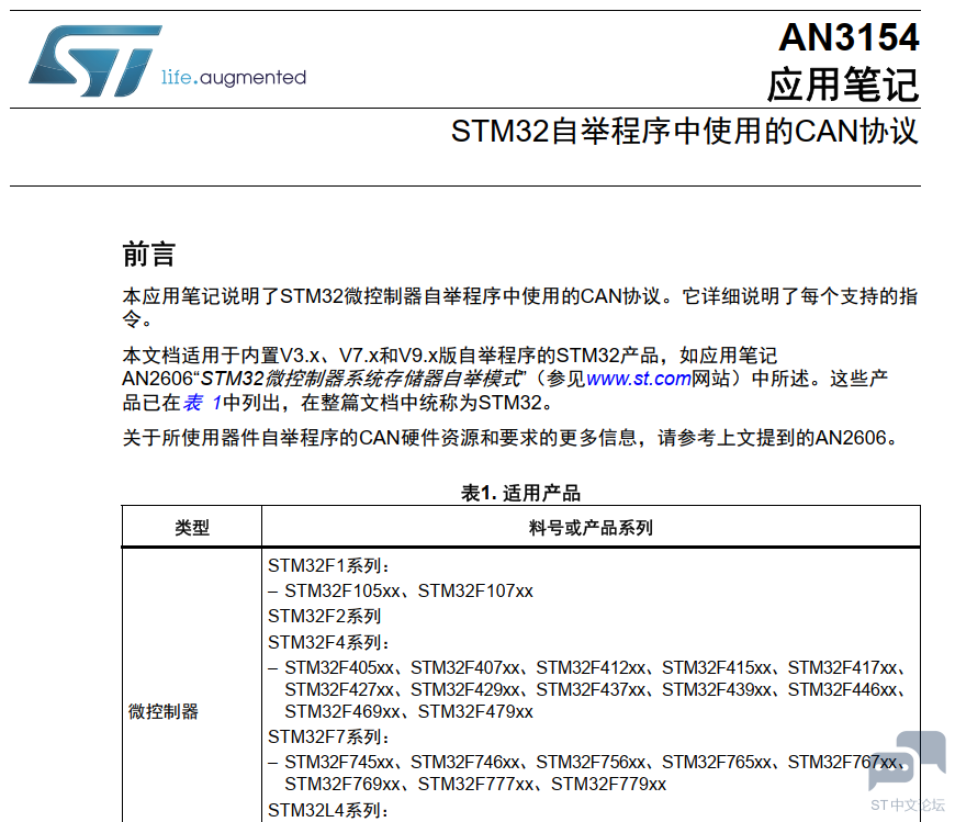

STM32F103自举程序中使用的CAN协议(AN3154应用笔记)有参考例程吗?

wangchao12138 回答时间:2022-3-8 10:59:43
xmshao 发表于 2022-3-3 18:26
目前ST没有基于CAN协议的IAP例程,倒是有基于UART\I2C\Ethernet等的例程,基本框架是一样的。 ...
有的,我截图就是官方文档的说明
butterflyspring 回答时间:2022-3-9 12:10:37
这个文档看起来是说STM32内部的bootloader使用CAN通讯的协议,也就是指导外部如何发命令给STM32的。是用户如何使用外部主机操作。
楼主可能需要的是STM32内部这部分的例程。 目前看到的是官方有的参考例程叫 IAP。但是看到的例子工程是关于串口的,当然这个用的最多。
对于IAP通常来说,通讯部分可能不同,烧录部分应该差不多。
目前没有看到官方公布带有CAN协议的IAP参考例程,那么可行的方式来说,参考串口的这个,改改通许协议来做了。
当然,如果哪位大佬发现有现成的例程,欢迎分享,大家一起学**。
