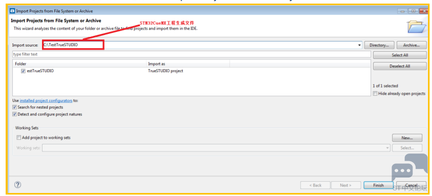

* X# I* f9 t# X" \  v/ O# k0 k导入 CubeMX 生成的工程文件进行编译1 n7 c; v6 F, a  Z* ~  D7 X
STM32CubeMX 可直接生成支持 TrueSTUDIO 的工程文件。在生成代码时请选择 IDE 为 TrueSTUDIO。9 U1 {$ |; L5 F: R$ p- V6 c4 T
+ n/ t" y- B8 o4 u4 H
) i; U' L( S* H& k1 e/ C% l6 T& y! |1 g8 M
文件生成后, 可从 Windows 开始菜单里找到 Atollic,打开 TrueSTUDIO for ARM 8.1.0 开始导入STM32 工程 。首先会提示你选择 Workspace。没有使用过 Eclipse 的用户可按照默认处理。然后是一个欢迎页面,可以直接关掉。选择 File->Open Projects From File System,可出现如下工程导入界面。
# Q* ~0 _9 v/ T
' c% N( j$ R( S0 ^/ I7 a! S5 j 79FABEMDR{N(IOLV2R9D[`0.png / \8 V9 l+ L' ~6 J( k+ q( A9 Q) Q0 g
- P. @9 f9 M+ o0 I; e  x工程导入成功后,就可以开始编译了。这里只有一个工程,选择 Project->Build All 或者 Build Project都可以。TrueSTUDIO 会自动进行编译。编译成功后,可在控制台 Console 图形界面上看到如下输出:0 Z1 a' I! ^3 r3 D
