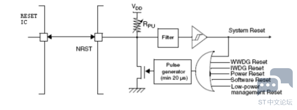

调研:. @' I2 ?& l& l9 \7 X& n
STM32 MCU 的复位电路结构分析:: c% N) O3 r* U5 F* j
• STM32 MCU 的 NRST 是一个双向接口,在内部复位电路产生复位动作时,会输出一个低电平的信号;8 ^1 J: Z8 Y( W$ @- H: U. y
• 如果外部 IC 输出的是高电平,则信号会发生冲突,相当于一个高电平除了导致低电平的复位信号不起作用,而且因为复位引脚的 CMOS 器件导通的内阻很小,NRST线路上产生比较电流大的电流,可能损坏器件.

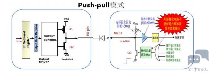

1. 当 IC 端 GPIO 配置为 Push-pull 模式:5 v4 f; D9 v5 I0 L) I
   • IC 与 MCU 连接的内部结构框图如下:
1 f2 \8 X. P+ i9 m5 h8 p- G9 B5 x6 t2 V8 W
$~17XIIKKX}VDJ}LU%)T2[8.png ( O4 j( m+ D' @9 J4 g8 P8 [- E
) c: I. R* N8 U  e( ]1 S( x

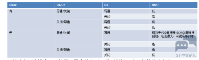

   • 根据内部结构框图分析可知:- V) ?7 _4 @  Q0 X. U  [
& A- p: d& Z8 D  ? KVR44](ZEGBI~T_HM2_}ULD.png
6 y& Y2 U- U* F3 Z) X+ I& ^) F4 A, ]) `4 m2 t! P  [$ n
   所以在这种模式下,如果配置为输出时,需要增加一个二极管作为保护.

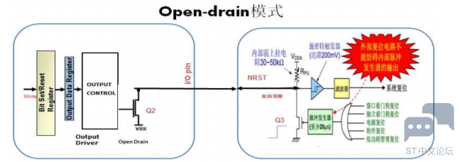

$ w8 J* ?3 e$ g6 |% Q6 W' V2. 当 IC 端 GPIO 为 Open-Drain 模式:# @; N  f, z+ g0 M/ H
   • IC 与 MCU 连接的内部结构框图如下:* b; x' L4 e9 z( A5 P+ L4 ]
" k8 l' n9 m$ X4 w
T82~MKOBATRTJ}Y98JL)MDN.png / h2 l. p6 Z. h5 v# l
- R9 f. B5 h( O" h) f+ b6 U

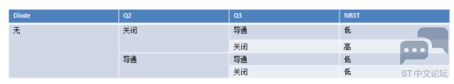

   • 分析结果如下表:
: o& p& @; I' d& R9 g
: m/ e* b' v# z8 h* r0 g* g CZD]KUAI9~6OH_U$G8UKSSK.png
3 j) `0 i8 k7 ?5 l: s* i, S% x9 R6 W* G2 r, t
   所以在这种模式下,如果配置为输出时,不需要增加一个二极管作为保护.( |- n$ `0 a  c4 S; g  b: P
